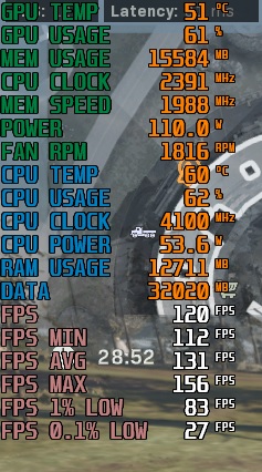

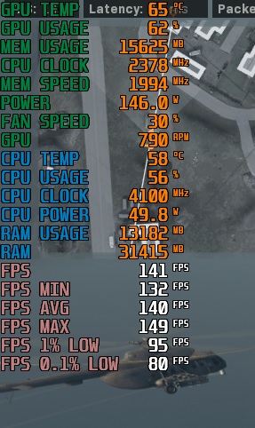

Habe jetzt mal die 6900 XT zusammen mit dem 3600er laufen lassen.
Also limitiert die CPU, weil die GPU nicht im Limit ist?
Ist die Größe der Auslagerungsdatei mit über 30 GB normal?
RAM sind 16GB
Ganz genau und es ist mit 50-65% Auslastung noch schlimmer wie ich dachte. Für die FPS hätte auch eine 6700XT gereicht. Sind das Werte in 1440P und in Ultra Details gemessen ? Ansonsten könntest du noch in 4K hochskalieren um die Karte auszulasten.
Aber im Grunde ist die CPU vollkommen überfordert und ja, Warzone müllt gern den Videospeicher, als auch den Arbeitsspeicher voll. Nicht wirklich optimiert das Game.

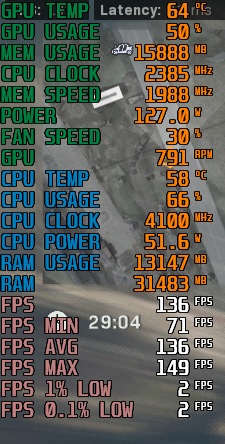

und wie ich auch zuvor sagte, sieht man die FPS drops sehr deutlich in Bild 3 mit über 60FPS. Mit einer aktuellen CPU hättest du dahingehend bessere min. sowie höhere avg. Werte.
edit2
aber ist m.M.n. generell nicht wirklich clever eine aktuelle 1000€ GPU, mit einer 160€ CPU von vor 2 Jahren zu betreiben und schon damals nicht. Wie in Verbindung mit einer 2080Ti. In 4K vielleicht, aber selbst da hätte sie in einigen Games wohl limitiert.
