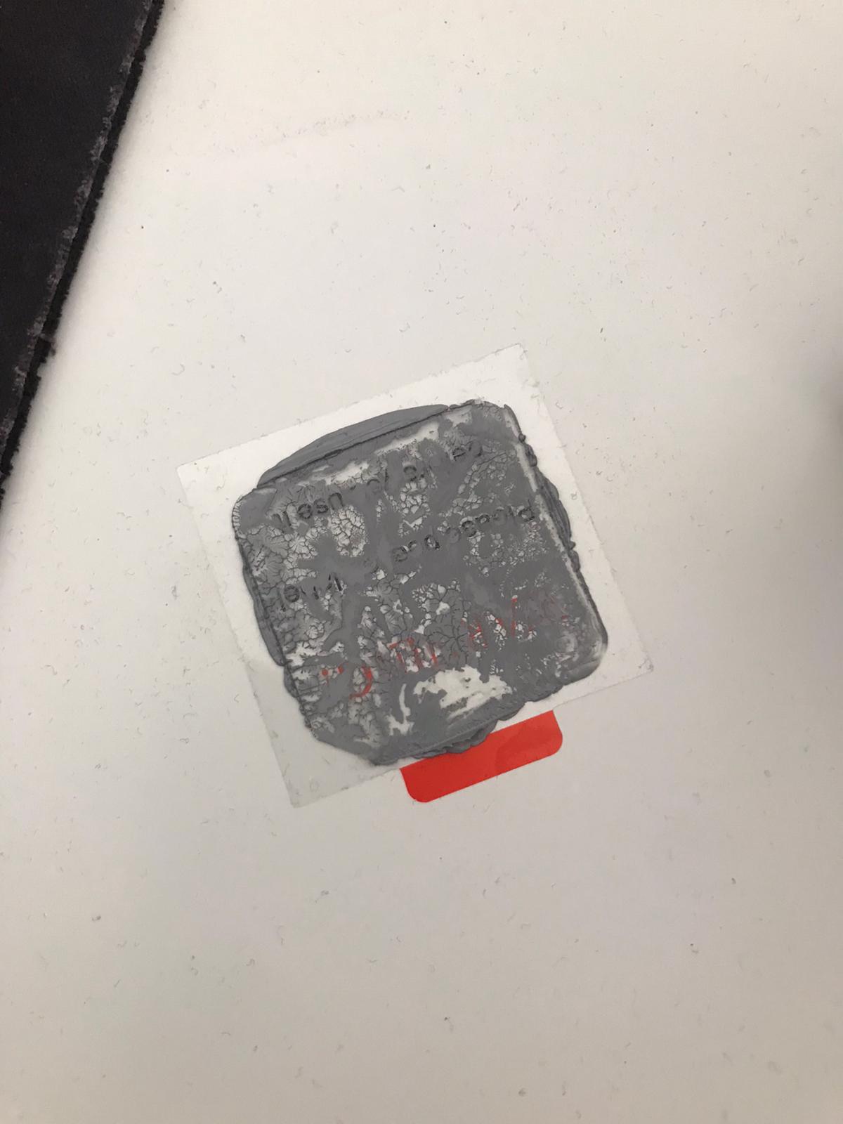

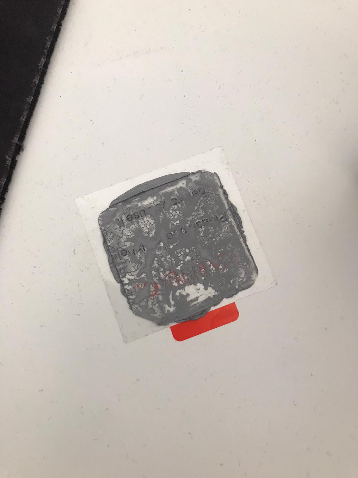

So Freunde der Sonne,
ich hab mal den Kühler heute wieder ausgebaut und siehe da…. Ich hab vergessen die Folie zu entfernen… bitte sagt nix 🤣
Die Verteilung hat eigentlich gut gepasst, mit dem 1 erbsengroßen Klecks.
Dennoch habe ich jetzt die 5 Klecks Methode angewendet und habe direkt Cinebench gestartet.
Hatte glaube ich mit -30 bei PBO2 ca. 15250 Punkte und ca 4450 MHZ (das höchste was ich hatte) und eine maximale Temperatur von ca 81 Grad.
Bei CPU-Z hatte ich komischerweise etwas weniger Punkte, da muss ich dann wahrscheinlich nochmal schauen, ob die -30 jeder Kern schafft, evtl. noch an den Watt usw. schrauben.
Beim Gaming (Resi 4 Remake ca. 30-45 Minuten) hatte ich zwischen 60 bis maximal 63 Grad bei der CPU bei ca. 35-45 % Auslastung.
Bin super erleichtert, dass das alles jetzt doch geklappt hat, ich hab gewusst da kann was nicht stimmen. 🤣😅
Vielen Dank für die zahlreichen Antworten und Hilfen.
PS: Der Kühler reicht also doch locker für zum Gamen ohne dass er laut wird 😁.
