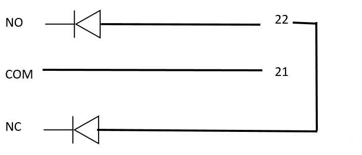

Ob ich diese Schaltung dann mit 2 Relais schalten kann?
Am einfachsten NO und NC parallel zusammen schalten. Dies setzt aber voraus, das beide Kontakte für einen kurzen Moment offen sind
Ich habe es schon so wie in der Skizze probiert, aber leider hat das nicht so geklappt
Eventuell noch mit einem Kondensator dazwischen..

Die Schaltung wie oben funktioniert leider nicht. Habe es schon mit 2 SONOFF Module und mit einem 4er Probiert. Hat leider nicht geklappt..
Was ich suche ist wie ich NO UND NC auf einem PIN Anschließen kann, ohne dass der Stromkreis dauernd geschlossen ist. Mit Dioden hat das leider nicht geklappt.

Sorry, wenn ich das schreibe, aber du wirst deine Schaltung so nie hinbekommen. Das Tor und dessen Steuerung ist nicht dafür gemacht. Du kannst nur einen Impuls geben, dass das Tor was macht. Du kannst niemals mit irgendeiner Schaltung deine gewünschte Funktion fahren.
Jepp.. und dazu noch diese "Empfehlung" mit dem OR-Gatter... würd mich mal interessieren wie der das verschalten will. Vermutlich gar nicht und ist nur froh das er was verkauft hat.
Zumindest das jedesmal Umschalten getriggert wird würde mit einem Monoflop gehen, aber der Rest ist mit der Steuerung nicht möglich.
