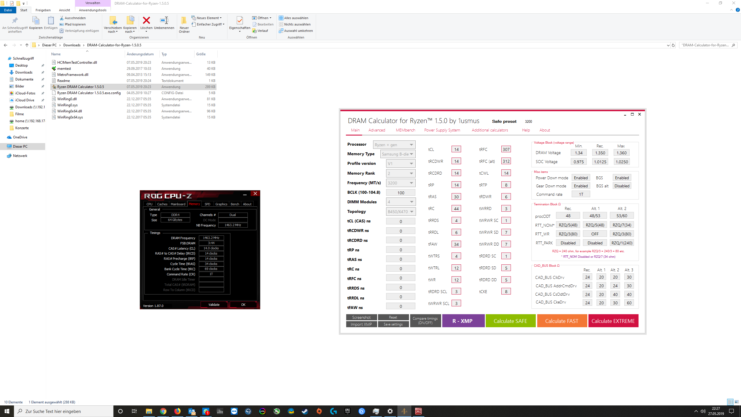

Ich werde den Calculator jetzt mal anschmeißen.
EDIT
Ich habe mal ein Bild eingefügt was mir der Calculator ausspuckt.
Da habe ich auf den Safe Button gedrückt.

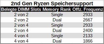

P.S. das sind die offiziellen Taktraten für Ryzen+:

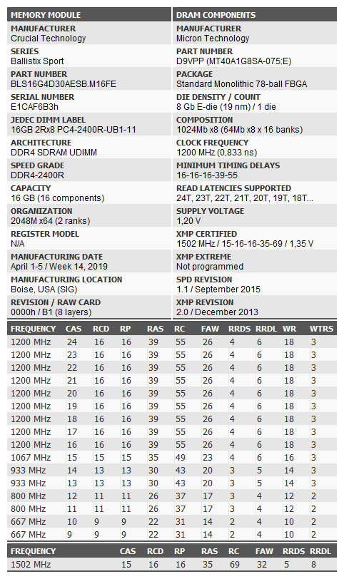

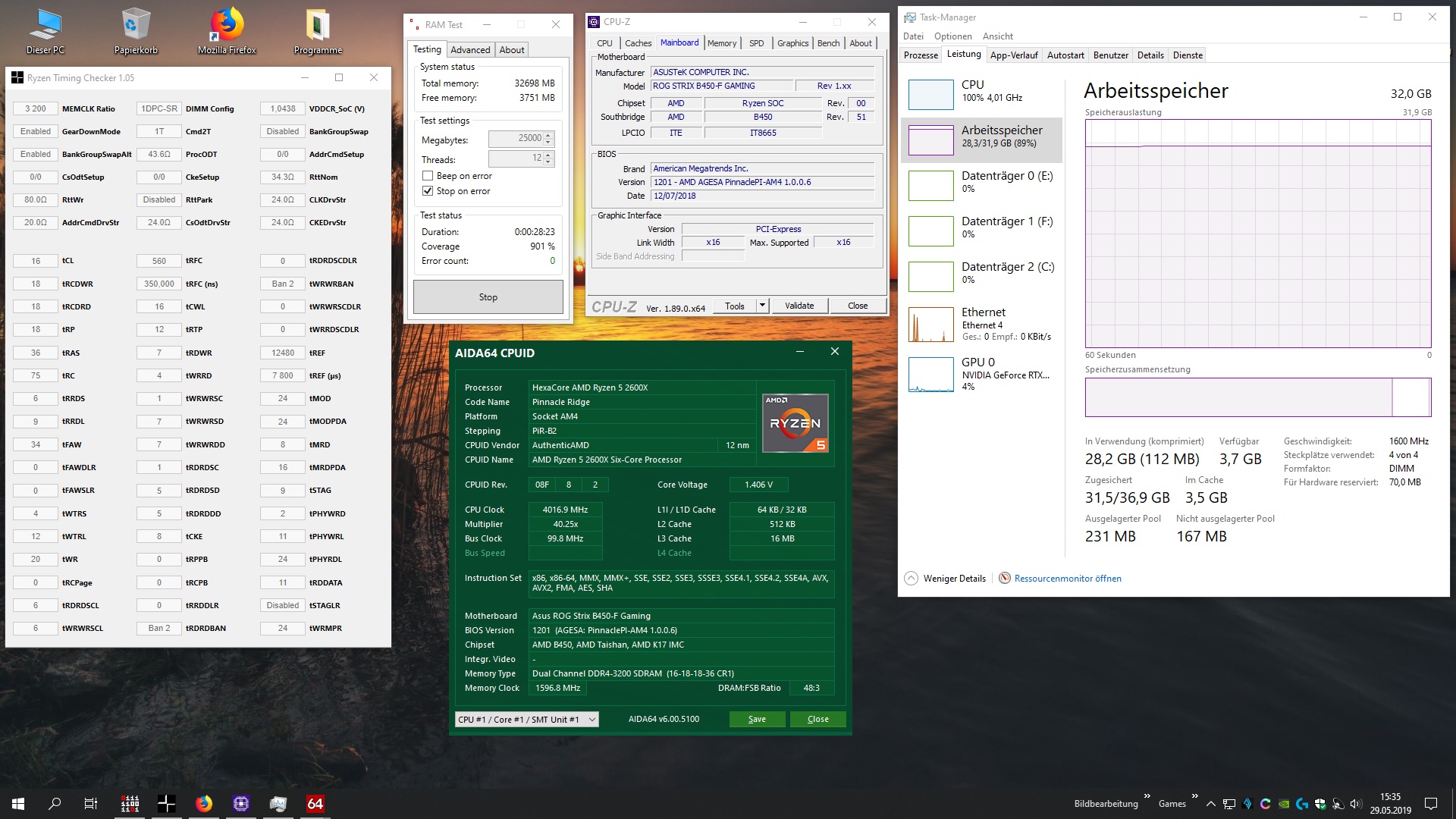

RTT und CAD Werte , im Dram Calculator sind in der Regel 3 Alternativen angegeben , diese mal ausprobieren , zuvor mit Thaiphoon Burner den genauen Speichertyp auslesen , sollten zwar Samsung B-Die sein , aber ein großer Aufwand ist es ja auch nicht , bei mir muß ich die Antiviren Software deaktivieren sonst startet Thaiphoon Burner nicht , sollte dann so aussehen
786823
