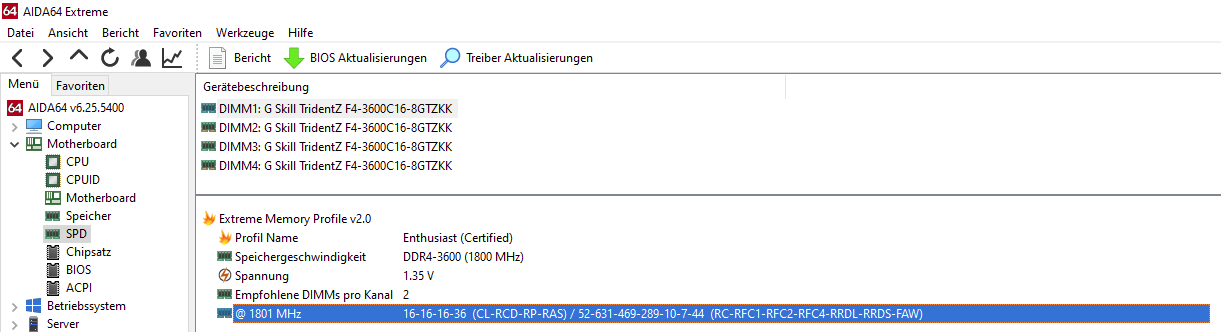

@Sucher62: Poste mal einen Screenshot von den Angaben die auf meinem Screenshot blau markiert sind, das Tool ist Aida64:
Und danach die Werte, die vom Unify im Bios in den manuellen Einstellungen gesetzt wurden.
