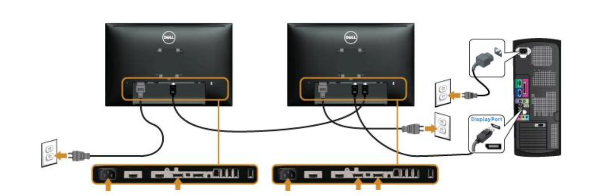

Hilft mir Daisy-Chain von der NVIDIA wenn NVIDIA nur 4(?) Displays supported? Monitore sind ja schon vorhanden, da werden ja Instrumente (mit integriertem Monitor) nachgekauft, das heißt ein USB-Adapter wäre wohl am günstigsten. Wenn es sauber und ordentlich geht.
Man kann ja pro Anschluss bei der GPU bis zu 3 Monitore anschließen.
Dafür muss der Monitor ja einen Ausgang haben.
Mit einem USB Adapter geht es auch aber da habe ich keine Erfahrung mit.
