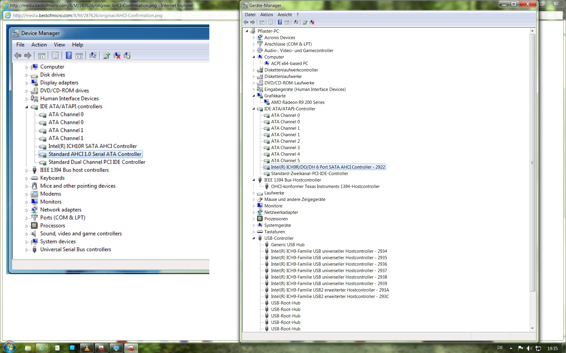

Nein, die Einstellungen Deines Windows und ggf. des AHCI Treibers. Es gab öfter Fälle wo danach der Schreibcache nicht mehr aktiv war und auch das Setzen des Hakens dafür hat nichts geändert, sondern nur eine Neuinstallation von Windows oder ein Wechsel auf einen anderen Treiber, also von Intel auf Microsoft.

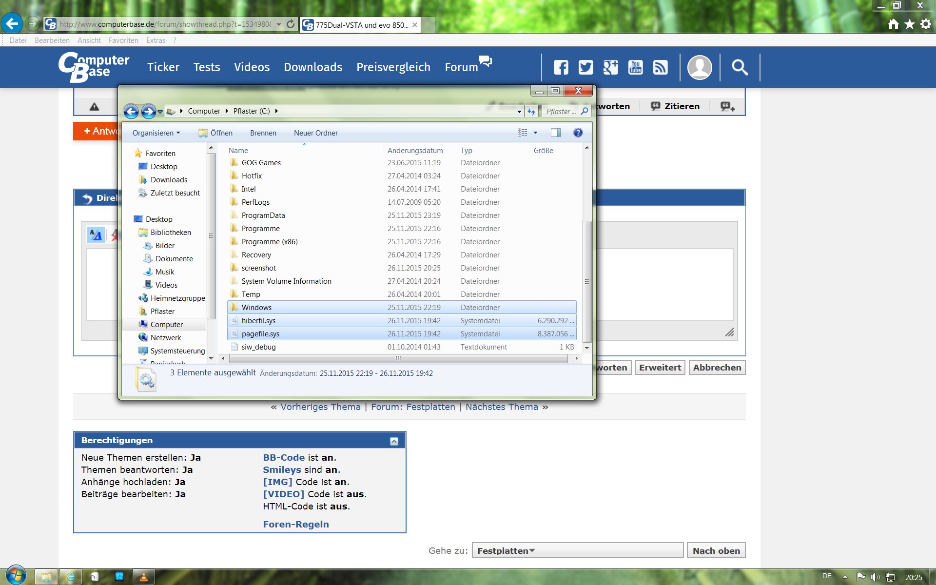

und hier sind die Verantwortlichen:
... bekomme ich nicht gelöscht, weil in Benutzung auch als Administrator nicht.

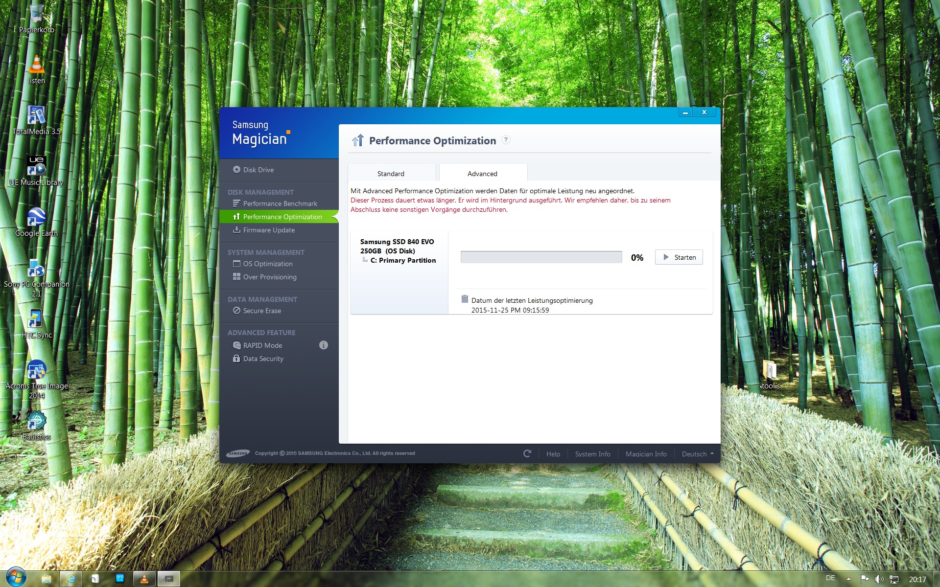

hiberfil.sys ist für den Ruhezustand und Pagefile.sys die Auslagerungsdatei, bei war wohl deaktiviert und wurde dann beim rumfummeln in Magician wieder aktiviert, die kann man so auch nicht löschen, da es Systemdateien sind. Aus eine Auslagerungsdatei würde ich auch nicht verzichten wollen, die nutzt Windows für vielerlei Zwecke und ob man den Ruhezustand braucht, muss man selbst entscheiden. Wenn nicht, dann schalte sie z.B. über powercfg aus.
Höre einfach auf mit Magician rumzuspielen oder wundere Dich nicht wenn etwas nicht so toll läuft und installiere dann einfach Windows neu, aber ohne das Magician drauf zu packen.

habe ein wenig rumgesucht im Netz. Mein AHCI scheint nach aktuellem Screen
noch nicht zerschossen zu sein.

Da es ja nur mein Hobby und kein Broterwerb ist, bin ich auch am WE im Forum. Was Deine 300MB nun belegt hat, kann ich nicht sagen und ich würde mich um so einen Kleinkram auch nicht weiter sorgen, das kann so viel sein, der Browsercache, Windows oder ein Programm welches ein Update aus dem Netz gezogen hat......
Wenn der Rechner nur zum Spielen ist, kannst ja auch weiter mit Magician spielen und im Zweifel Dein Backup restoren, sollte die SSD plötzlich gefühlt wie am Stock laufen.
