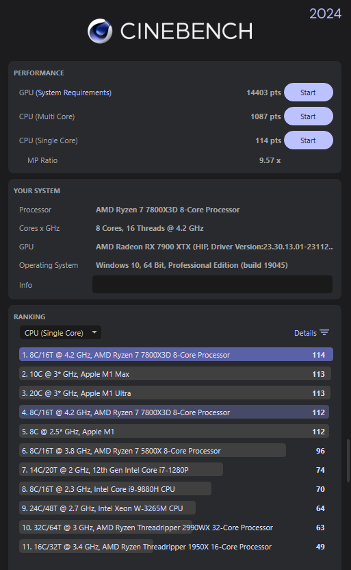

zu 7800X3D hätte ich auch eine Frage.
Egal was ich mache, aber die CPU saugt bei mir nie 120W.
Sind die Werte eigentlich okay oder zu wenig?
Alles stock, keine Änderungen mit PBO oder sowas vorgenommen. Normale Luftkühlung.

hi ich kenne die Werte von r24 nicht. Mach mal den cinebench 23 stock. PBO ist automatisch aktiviert bei AM5 und soll auch so sein.

Die 120W wird die CPU nicht erreichen. Das ist korrekt so. Stock wirst du zwischen 84 und 85W max beobachten können.

Default out of the box ohne tuning sollte der 7800x3d ca 18000 liefern in CB23. Alles drunter ist nicht gut.
Der Thread Ersteller hat übrigens auch das AGESA 1.0.8.0 drauf mit Inception Mitigations, dies könnte die Leistung in einigen Benchmarks und Berechnungen (deutlich) reduzieren.
Ich würde AGESA 1.0.0.7c aufspielen.

Stimmt nicht. Unter 17300 kann man anfangen zu prüfen. Ab 17500 gibts keine Bedenken.
