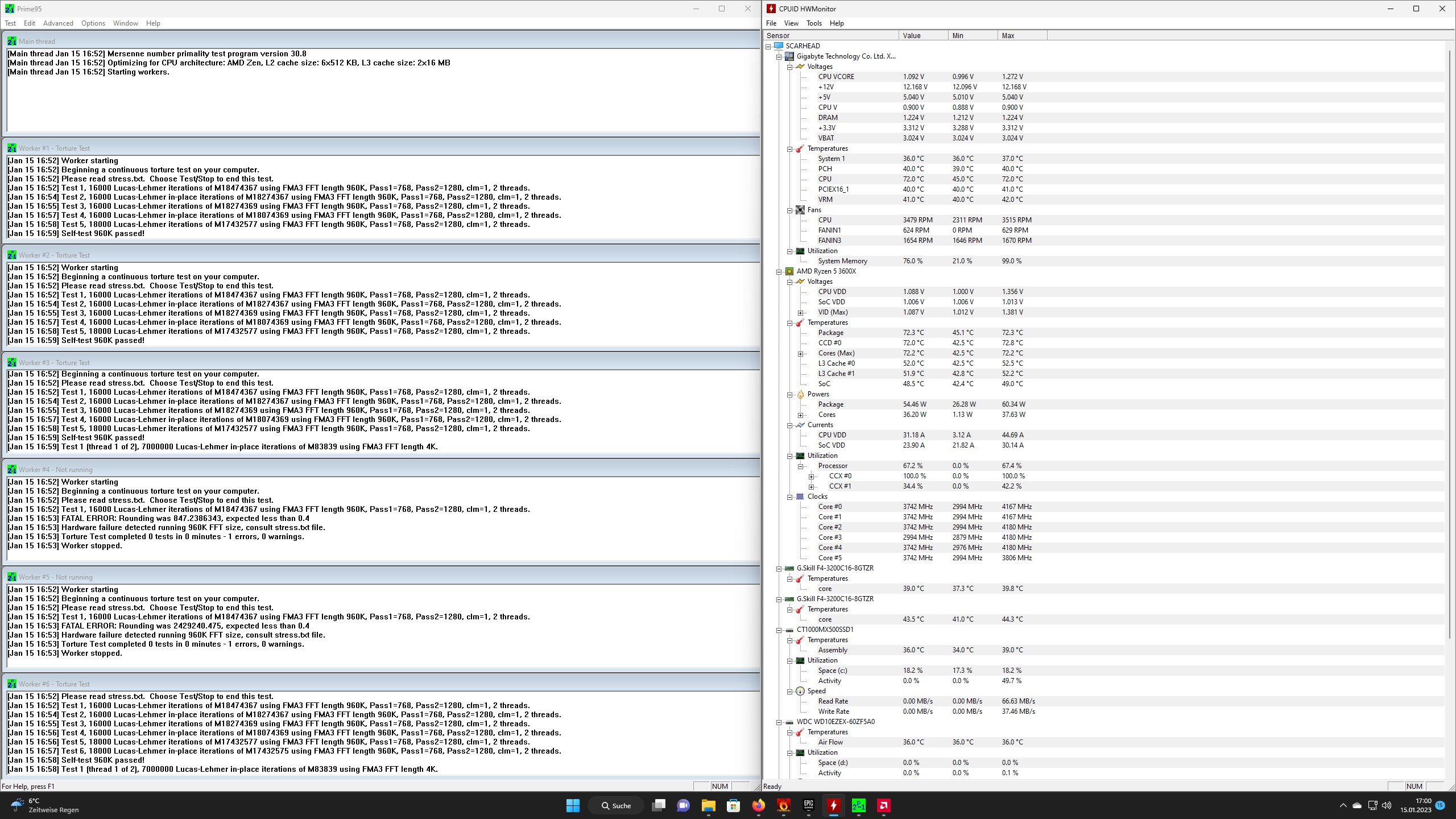

So mein Besuch ist jetzt weg und ich habe den Prime95 Test gestartet.
Kurze Frage hätte ich noch. Also ich habe seit vorgestern erst das neue Netzteil also den Corsair rm 750 2021. Könnte es sein, dass Fortnite abstürzt, weil das Netzteil nciht genug Strom liefert, weil ich evtl ein Kabel falsch verbunden habe? Also an sich habe ich vorher 4 Anschlüsse gehabt und alles beim neuen Netzteil nachgemacht. Darunter Netzteil für Motherboard, Cpu, Grafikkarte, 2 Festplatten.
Beigefügt ist ein Bild des bis jetzt gelaufenen Test. Worker 4 und 5 zeigen bereits einen Error. Bei HWMonitor werden bei dem RAM übrigens nur 2 statt 4 Riegel angezeigt. Liegt es daran, dass ich einen dualchannel habe oder müssten trotzdem 4 Riegel angezeigt werden? In der AMD Adrenalin Software werden 32 GB erkannt.

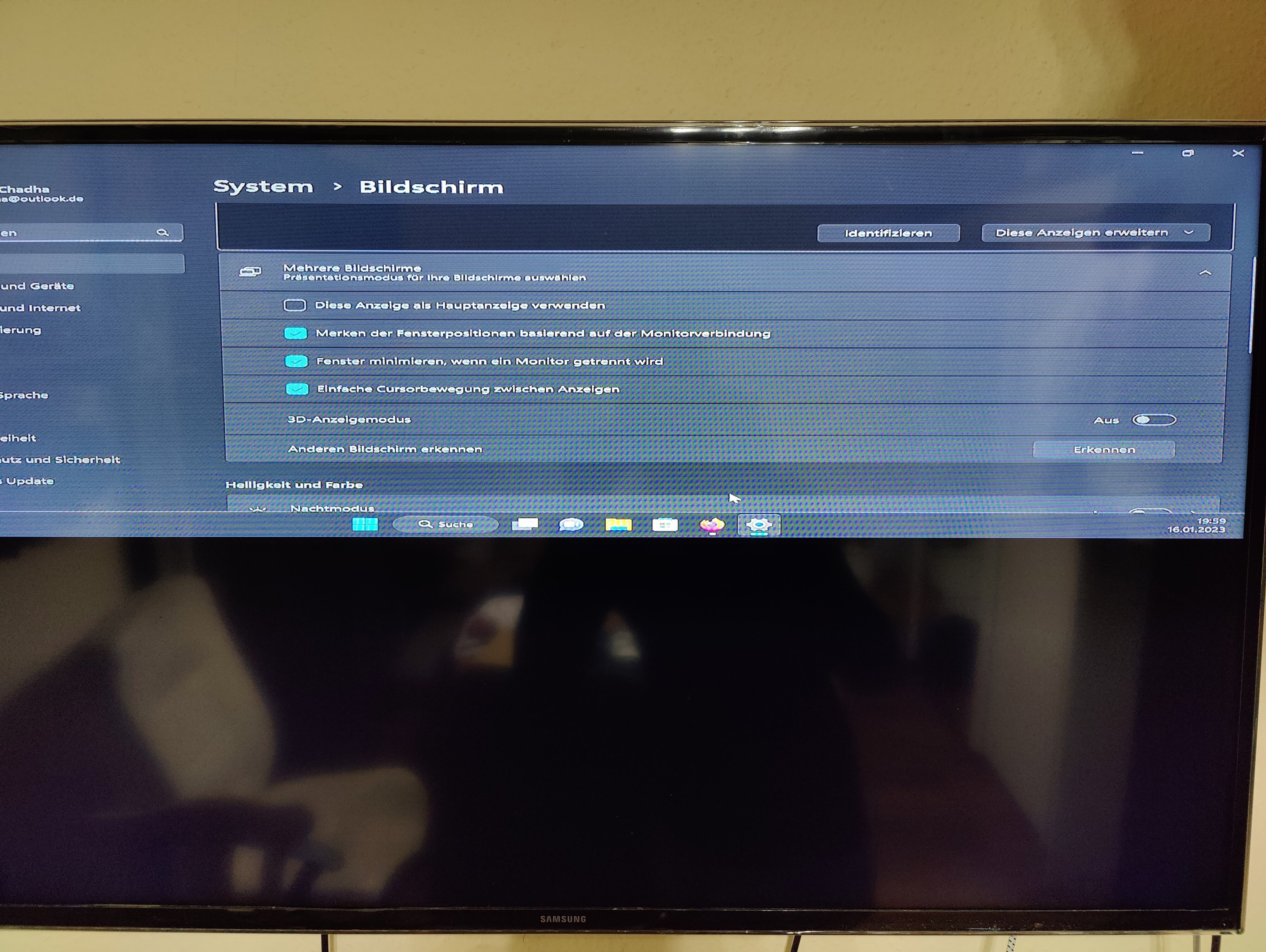

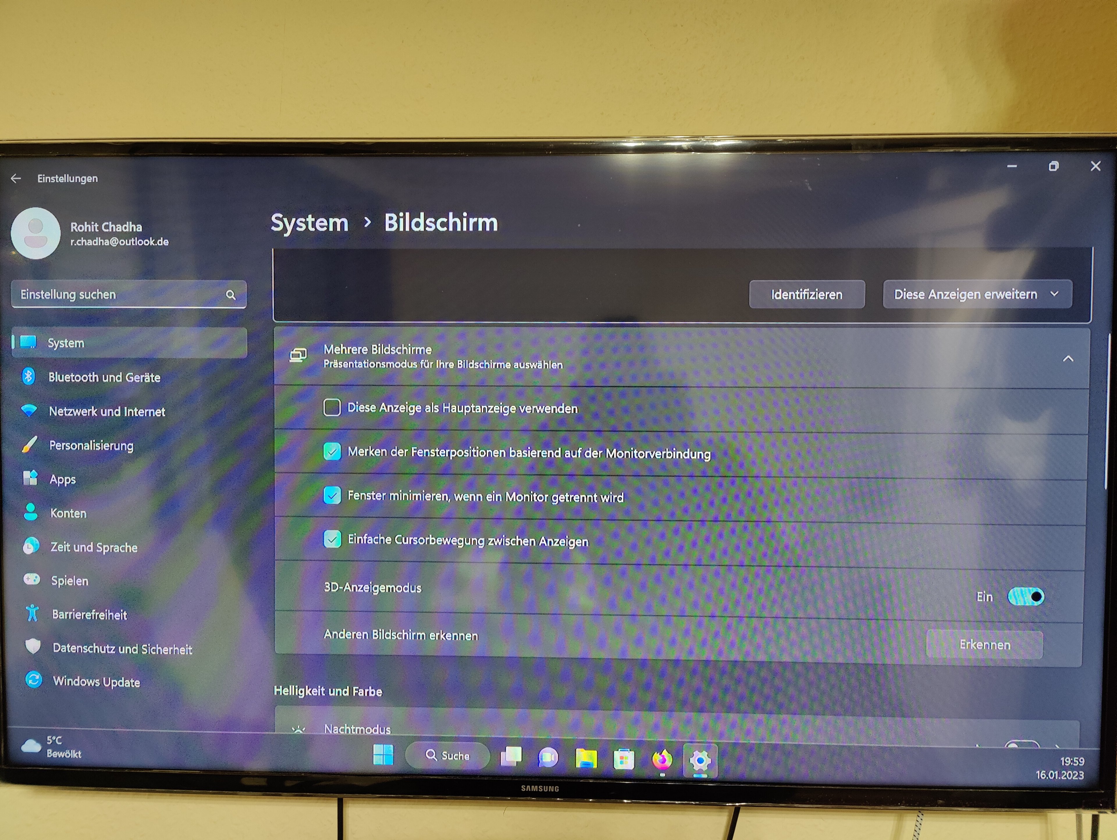

Nicht extrem viel was das overclocken, bios und ähnliches berrifft aber der Grafikkarten Treiber ist natürlich installiert und auch schon auf duplizieren erweitert usw alles ausprobiert. Ich meinte nur dass wenn der Grafikartentreiber nicht installiert ist, wird der zweite Monitor auch komplett angezeigt. Sobald ich den Treiber installiere, wird das Bild aus irgendeinen Grund vertikal halbiert. Egal was ich da umstelle, das Bild bleibt halb.
Ahhaa wenn ich 3d Anzeigemodus auf an stelle ist das Bild komplett. Siehe Bild.
