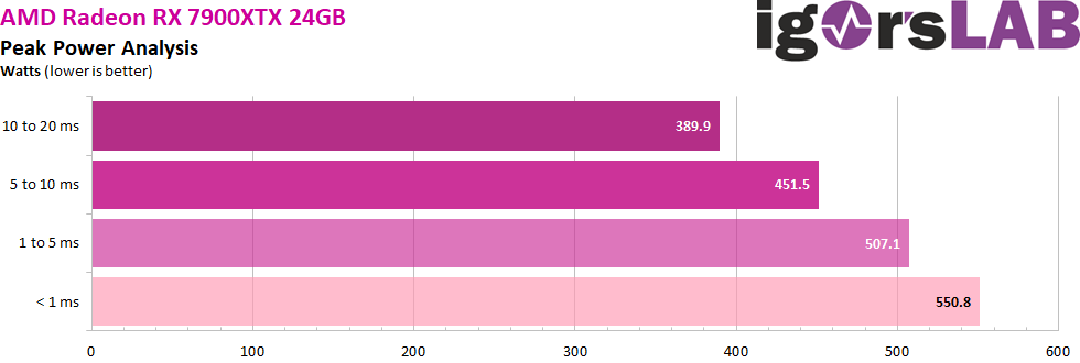

Ah das ist nochmal Interessant: Also können die Kabel zumindest kurzzeitig ohne abfackeln auch bis zu 288W wenn ich das richtig verstehe - erklärt dann auch wie der Power Draw bei Lastspitzen überhaupt zustande kommt - bei XTX bis zu 550W bei <1ms laut IgorsLabNixdorf schrieb:Dafür sind diese aber mit Spielraum nach oben ausgelegt. Das Netzteil muss das natürlich auch mit machen.
Besser. Die Kabel können dauerhaft je nach Variante bis zu 216W oder 288W übertragen, wenn sie denn tatsächlich sauber nach der Spezifikation gebaut sind. Bei den besseren Netzteil-Herstellern hängt es dann nur noch an den spezifizierten Maximallasten der entsprechenden Rails.thermalpaste schrieb:Also können die Kabel zumindest kurzzeitig ohne abfackeln auch bis zu 288W wenn ich das richtig verstehe

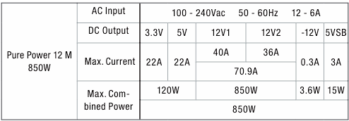

Pure Power 12 M bietet 850W an kontinuierlicher Leistung auf 2 unabhängigen 12v Schienen. Selbst wenn die Grafikkarte über kurze Zeiträume überhöhte Leistung abruft: Das Pure Power 12 M 850W kann Lastspitzen bis zum doppelten der Nennlast ohne Probleme verarbeiten.Nixdorf schrieb:Bei den besseren Netzteil-Herstellern hängt es dann nur noch an den spezifizierten Maximallasten der entsprechenden Rails.

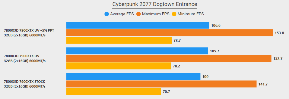

warum soll das solala gehen? hab doch jetzt schon knapp 2,6 Ghz und das bei Stock 355W - selbst meine alte 6800XT konnte um die 365 Watt ziehen ohne Probleme.syfsyn schrieb:ambitionierte 2,6ghz kann man knicken dafür braucht es zwingend 365w was mit dem Netzteil solala geht.
