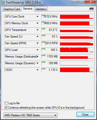

Sach ja las dir die MAX Werte anzeigen!
Aber wie ich sehe ist der GPU Load laut log
auch nur maximal bei sowas 50%
Das ist jetzt ned viel aber ich denk mal
WOW is da jetzt nicht das Grafikmonster.
Starte einfach GPU-z spiel eine Zeitlang
und dann kanst das Game auch zu machen dann
klickst su einfach auf den wert der dich interessiert
oder schlicht alle und last dir die maximalen werte anzeigen
dan weißt du was im Spiel wirklich los war
EDIT:
Das sieht dann so aus:
(hab mal schnell ne runde Crysis Warhead gestartet)
gpuz-max-gif.296588
