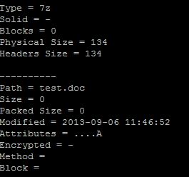

Ich muss hier den Thead nochmal ausgraben:
Eines der 7z Archive habe ich mit der Option -slt getestet
Das Archiv wurde erstellt mit dem Befehl
Code:
7z a -mhe=on -pPass test.7z test.doc
Getestet habe ich es mit:
Code:
7z l test.7z -slt
Folgendes kommt dann dabei raus.
Bei Encryption und method steht nichts... weiss jemand warum? Ich dachte, dass 7z immer AES nutzt. Müsste es dann dort nicht auch erscheinen?
