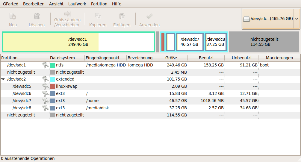

Was lief da schief?
Hast du noch einen Rat dazu?
(Hab noch eine Ausgabe von gparted drangehängt: auf sdc8 ist 8.04 installiert)
Hi
Die Pfadangaben sehen alle falsch aus. Da fehlt wahrscheinlich generell /boot/ und hier und da auch die Versionsnummern.
Code:
title       Ubuntu 8.04
uuid          b19f4601-503d-48cc-ab31-8dec74bf4585
kernel             /[B]boot/[/B]vmlinuz-2.6.24-25-generic root=UUID=b19f4601-503d-48cc-ab31-8dec74bf4585  ro quiet splash
initrd             /[B]boot/[/B]initrd[B]-2.6.24-25-generic[/B].img
title       Ubuntu 8.04, (recovery mode)
kernel             /[B]boot/[/B]vmlinuz[B]-2.6.24-25-generic[/B] root=UUID=b19f4601-503d-48cc-ab31-8dec74bf4585  ro single
Und bitte mal manuell auf der Partition nachschauen ob die Versionsnummern und Dateinamen so auch richtig sind.
mfg
aki

Also ohne Angabe einer Datei ist "file not found" so hilfreich wie "geht nicht". Du könntest es mal ohne UUID versuchen.
Code:
title       Ubuntu 8.04
root (hd2,7)
kernel             /boot/vmlinuz-2.6.24-25-generic root=/dev/sdc8 ro quiet splash
initrd             /boot/initrd-2.6.24-25-generic.img
Und ich meinte nicht die UUID nachschauen, sondern ob vmlinuz-2.6.24-25-generic und initrd-2.6.24-25-generic.img richtig sind. Vielleicht hast du ja eine ganz andere Version installiert oder der Name stimmt einfach irgendwo nicht.
aki,:)
deine letzte Antwort hat sich wohl überschnitten..
jetzt klappt alles , die beiden OS laufen wie geschmiert.
