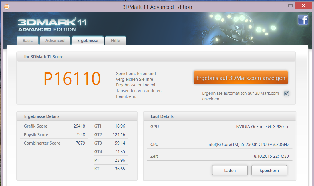

so habe jetzt 3d mark 11 rüber laufen lassen um mit dem zu vergleichen
GPU bei den Grafik test 98-99%
http://www.kitguru.net/wp-content/uploads/2015/06/3dmark113.png
und siehe da obwohl ich weniger gesamt punkte hab
sind die Grafiktests besser
Physik und combinerter Score verschlechtern den gesammt wert
Liegt also Am fehlenden HT des i7

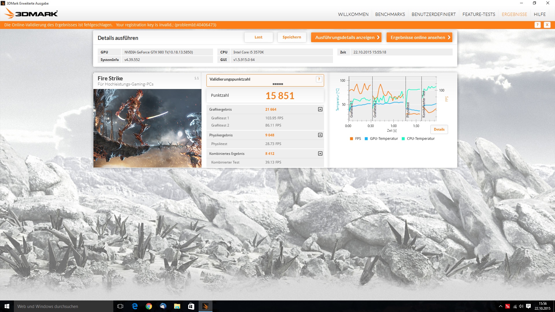

http://www.3dmark.com/3dm/8964769
keine ahnung was es war oder was ich gemacht habe kann ich nicht sagen
obwohl eine sache habe ich gemacht
ich habe bei MSI afterburner 60 °C für denn TEmp Limit eingestellt und die getestet habe in dem ich über die Luftersteuerung für paar sekunden Pumpe ausgestellt habe
sprich heute hat die Grafikkarte erste mal 60°C gesehen
aber das wäre ja absurt :D Oder?

Hier mein Ergebnis mit meiner i5 Gurke.... ;)
In Games wie gesagt macht sich das wieder etwas weniger bemerkbar. Eine GTX 980 TI kriegt man auch sehr schnell klein wenn es ein muss....
