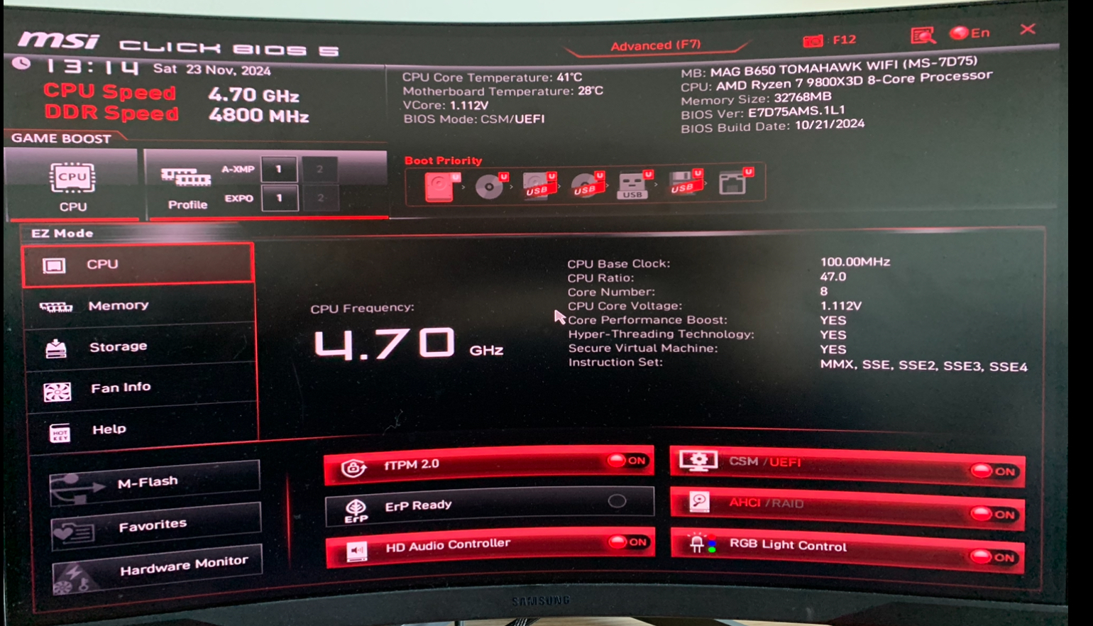

hab die Datei unbenannt im Stick und wieder gestartet und jetzt blinkt es dauerhaft und der PC ist automatisch angegangen. Hoffe jetzt geht es vielleicht
Update: es ist fertig und jetzt läuft der PC aber die Debug Leuchten sind weg. Bild habe ich trotzdem noch nicht aber probiere herum
Bin im BIOS mit Bild!!! Danke Danke! Habe ich übersehen das die Datei so heißen muss "MSI.ROM". Hoffe das andere diesen Beitrag finden mit den gleichen Problem.
