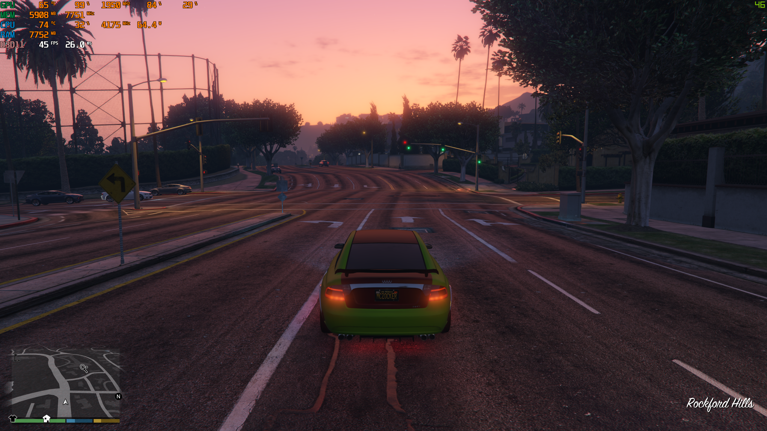

Moin, ich habe gestern meinen ersten PC zusammengebaut und heute teste ich die ganzen Spiele wie GTA V etc.pp
bei GTAV ist mir aufgefallen das die Grafikkarte bei 99% ist und mein Case ist recht warm, ist das normal?
Ich bekomme in GTAV nur 40-70Fps was eigentlich ein drama sein sollte, da die 2080 super sowas easy regeln sollte...
Falls jemand weiß woran es liegt, dass die Grafikkarte bei 99% liegt und meine Fps irgendwie so niedrig sind würde ich mich auf eine Antwort freuen.

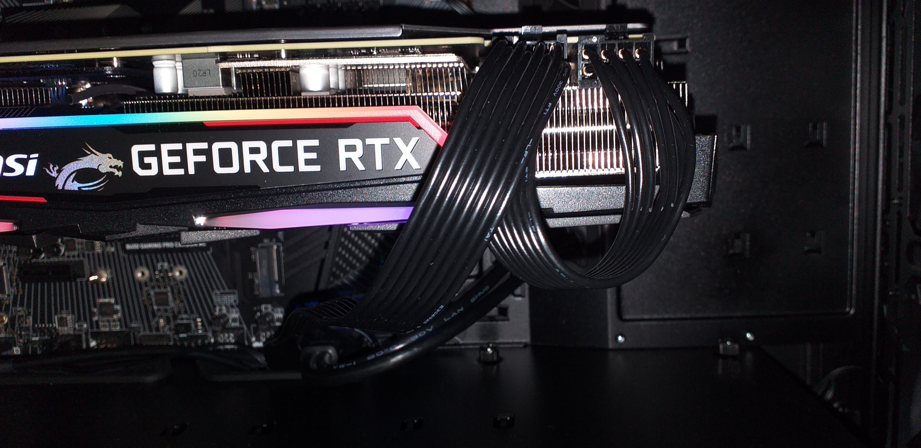

Meine Grafikkarte habe ich mit dem 6+2 Pin VGA Kabel angeschlossen, direkt an dem Kabel von dem VGA Kabel war genau der gleiche 6+2 Pin Anschluss, den habe ich in den anderen Anschluss nebenan angeschlossen.
Genau so ein Kabel besitze ich nochmal nur darauf steht dann VGA 2 und nicht VGA 1
Mit welchen Einstellungen spielst du? Wenn du auf 8K mit 8x MSAA spielst, kann auch eine 2080 Super ziemlich ins Schwitzen kommen.
Reaktionen: djducky
Ich spiele mit einem MSI MAG271CQR-003DE, 2560x1440, WQHD
Alles auf sehr hoch - Ultra
Wenn du kein Frame Limiter oder VSync an hast und die CPU nicht limitiert, ist es normal, dass die GPU auf Volllast läuft. Die versucht ja dann, so viele FPS wie möglich zu berechnen und nutzt dazu ihre gesamte Rechenleistung.

Ich guck mir selten Screenshots an, kann aber absolut keine Kanten erkennen, bin mir fast sicher dass du ne sehr hohe Antialiasingeinstellung hast. Nimm das mal raus
Sei doch froh, dass deine Grafikkarte ausgelastet wird. Sonst würdest du ja im CPU-Limit sein.
@murphyballs:
mit GTA5 kriegt man jede hardware klein. 8xMSAA und dazu noch an der auflösungsskalierung rumgespielt?
ne 2080S schluckt unter last ordentlich strom, dementsprechend viel abwärme erzeugt sie. was für nen menschen schon "heiß" ist ist für ne graka lauwarm.
Danke für die Hilfe!
Ich habe jetzt mal MSAA ausgestellt und die Grasqualität auf Normal gestellt, der Rest der auf Ultra stand habe ich mal auf sehr hoch gestellt, sollte jetzt mit durchschnittlich 85Fps laufen
Eine Frage hätte ich noch, sollte ich lieber 1x VGA1 und 1x VGA2 für die Stromversorgung der Grafikkarte nehmen oder reicht 1x VGA1 mit 2x 6+2 Pin

@murphyballs:
idealerweise würde man beide kabelstränge verwenden. und ich muss auch sagen dass ich mir bei so ner graka ein hochwertigeres NT gekauft hätte. nicht dass das PP11 nicht ausreichend wäre.
Welches würde denn da infrage kommen für meine 2080 Super die 2x 8Pin benötigt

ein angemessenes NT wäre hier mMn was vom kaliber Focus GX/PX, RMx 2018/RM 2019, Straight Power 11 (Platinum) , Ion+ etc aufwärts mit 550W. aber wie gesagt, das PP11 reicht.
