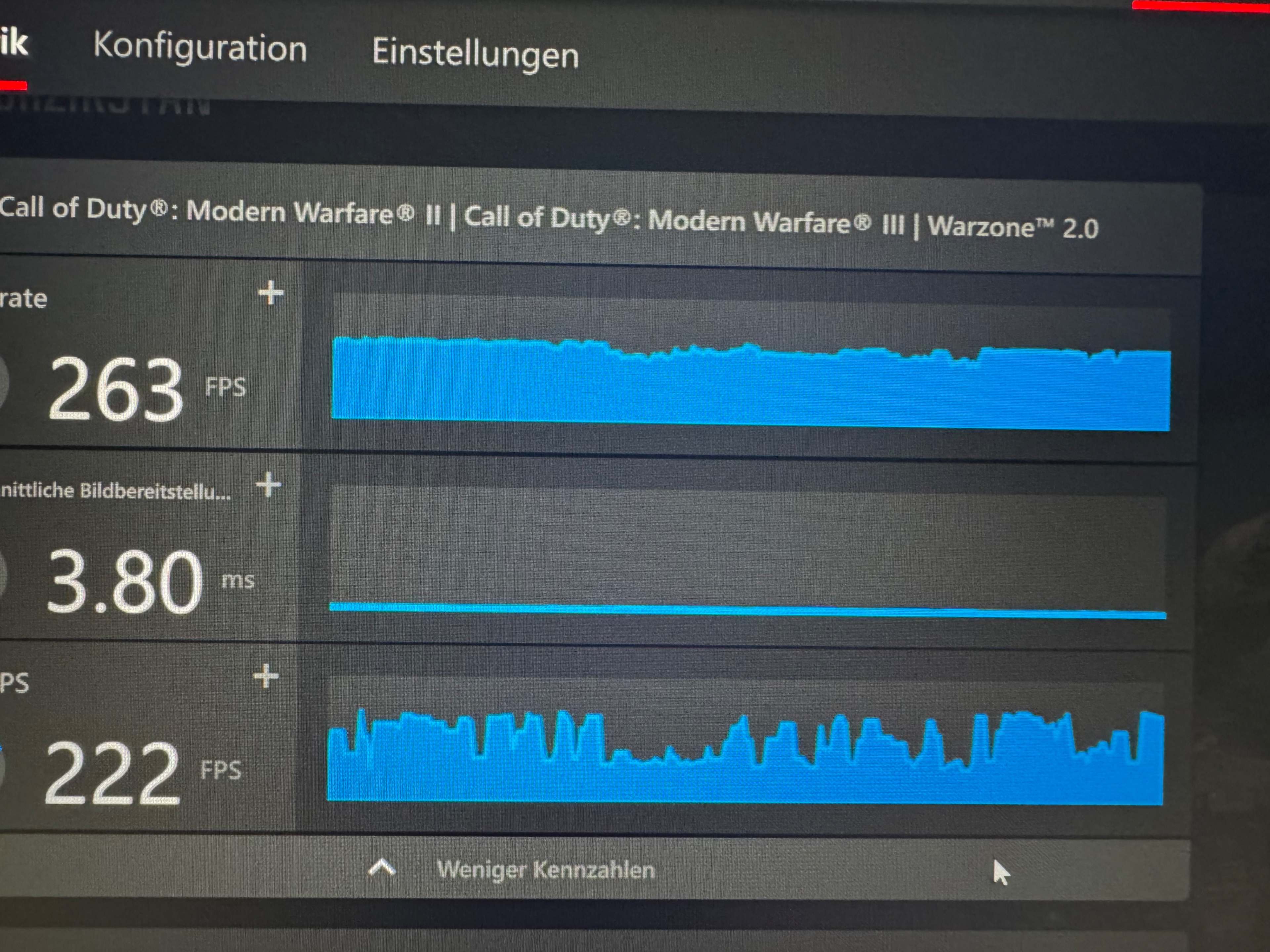

99% FPS sehr niedrig starke Ruckler AMD 7900xt

Problem sind die dauerhaft extremen Einbrüche sogar wenn ich auf 144fps begrenze hab ich die Einbrüche aber halt nicht mehr so spürbar
