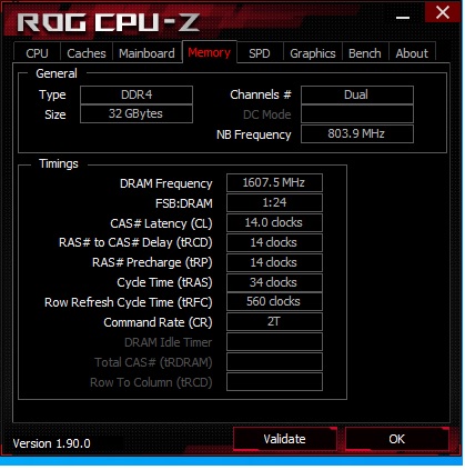

Du triffst es auf den Punkt. Daher dachte ich das man dort noch was zu beachten hätte bei den ganzen Einstellungen die es dort gibt. Werde mal im Bios von den Ram settings ein Foto machen und posten, denke mal ist richtig eingestellt.

für den RAM kannst du auch einfach nen screenshot von CPU-Z, reiter "Memory", machen. 3200 CL14 schreibt btw förmlich nach OC;)

Lustig, Danke f[r den Hinweis Deathangel008, als ich CPUID ROG CPU-Z startete und bei memory guckte, sah ich das sich die RAMs wieder resettet haben. Das ist auch so ein komisches Problem, bis her hat sich das Bios immer dann resettet wenn der Strom getrennt wurde, diesmal gab es kein Stromverlust, trotzdem wurden die RAM resettet. Wie dem auch sei, ich hab sie grade wieder einstellt bzw. die cl Werte, da gibt es ja soviel zum einstellen im Bios für die RAM lol null Durchblick.
RAM schreien nach OC? Okay, klingt interessant, aber erstmal sollte der Rechner richtig laufen, hab da noch paar problemchen mit der Grafikkarte glaube.

@calleone Mit den RAM stimmt alles. DDR= double data rate. 2x 1600 ist 3200, passt also alles ;)
