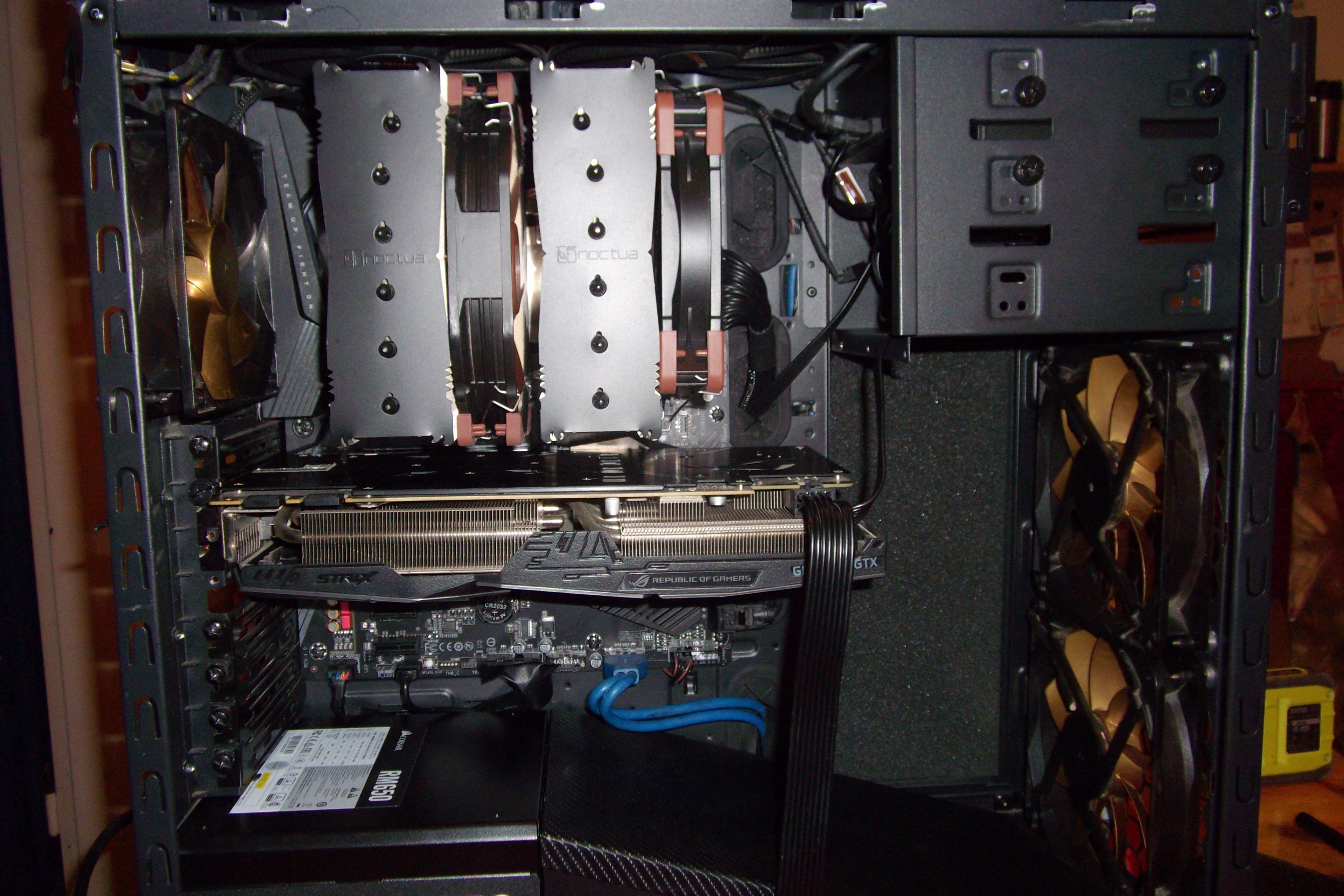

P.S.: Mein Gehäuseaufbau ist eigentlich identisch zu dem Bild oben von Darkscream, nur halt ohne die Schräge und ohne die Lüfter oben (und ohne den kleinen Käfig unter den 5,25-Schächten) - das mit der Schräge ist aber echt eine gute Idee!!
Oft kann man mit ein wenig basteln viel erreichen. Leider scheuen sich immer viele bilder hier ein zu stellen, wäre gut denn dann kann man bessere Ideen abliefern.
Das mit dieser Schräge werd ich auf jeden Fall auch mal probieren. :-) Ansonsten kommt bei der nächsten Gelegenheit mal ein 120mm-Lüfter hinten an die Oberseite, damit die warme Luft vom CPU-Kühler schneller aus dem Gehäuse befördert wird.

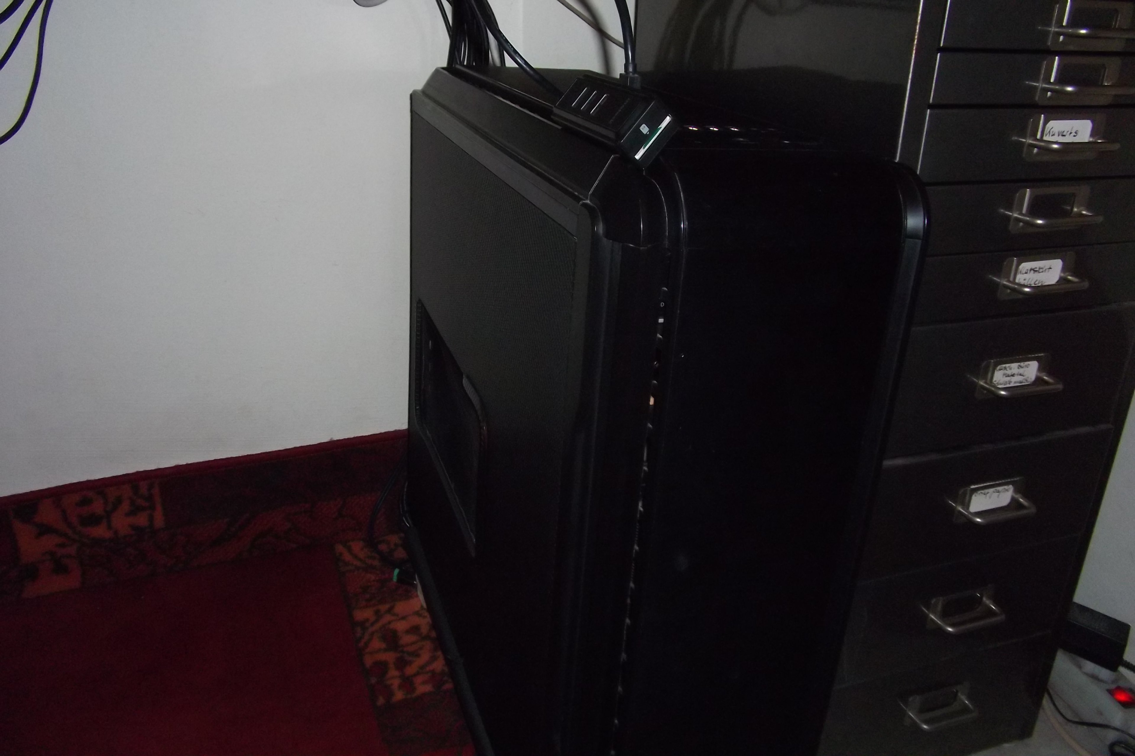

Die Schräge bringt quasi nur im Zero-Fan Mod was, bei Last verschwinden die Vorteile in Messtoleranz, was aber an den anderen Modifikationen liegen dürfte. Der Ausschnitt in der Seitenwand bringt 10°C bei der GraKa, ist quasi so wie ganz offen. DSCF2534.JPGDSCF2538.JPG.

Ist auf leichtes sauber machen optimiert;)bis auf den 14er am Kühler funktioniert das auch. Die zwei vorderen und der hintere Lüfter sitzen auf selbst gebauten Endkopplern und lassen sich ohne Werkzeug abziehen. Alle Gitter (vorne, hinten,seite) haben magnetische Halterungen bekommen und lassen sich auch einfach abziehen. Das Gitter auf der Seite ist noch nicht auf den Bildern zu sehen.

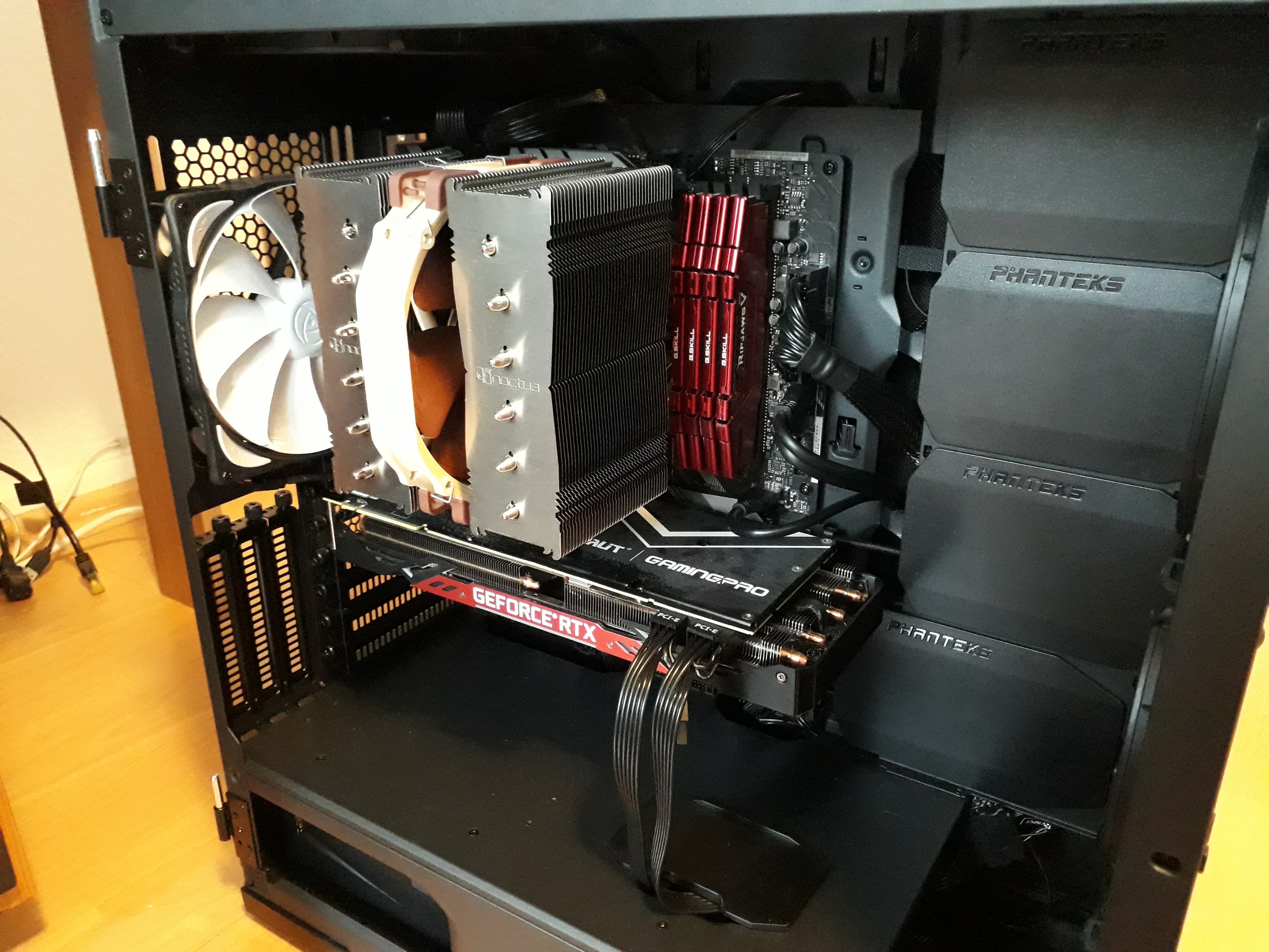

Ich hab im Moment das Phanteks P600S im Auge, da das ja mit der Abnehmbaren Frontplatte eine ganz gute Option bietet, schnell zwischen Silent und High Airflow zu wechseln. Und der integrierte Fan-Hub ist ja auch nice (hat mein Corsair leider nicht).

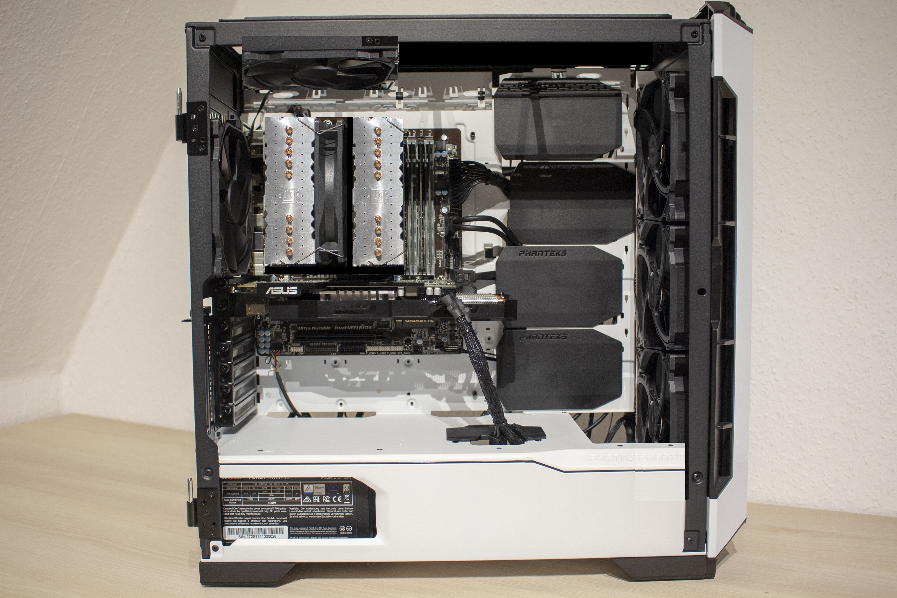

Ich würde dann mal 3x 140mm in die Front, einen 140mm ins Heck und einen 140mm hinten im Deckel einbauen - sollte dann etwa so aussehen:
P.S.: Das Bild ist nicht von meinem System, ich hab es aber mal eben mit Paint ganz schnell so zusammengebastelt, wie ich es mir vorstelle.
Das sollte doch so für einen ordentlichen Luftstrom sorgen, oder?

Du musst das Gehäuse nicht wechseln.
Diese Corsair Gehäuse sind ja recht offen und bringen ziemlich viel Flow.
Der eine Lüfter im Heck ist einfach zu wenig für eine potente GPU und CPU.
Ein, zwei Lüfter die oben raus pusten wirken wunder und das Problem, dass eigentlich keines ist, ist gelöst.
Auch bei meinem Corsair Carbide 200R, dessen Aufbau sehr ähnlich ist, mach ich das so.
Front 2x rein, hinten raus, hinten oben raus, das reicht dicke.
Und wenn einen der beiden Festplattenkäfige nicht brauchst, raus damit, das bringt auch was.

Das mit der Seitenwand geht leider gerade schlecht, weil der Tower rechts und links zwischen Regalwänden steht - nach vorne und hinten (und oben) ist aber jede Menge Platz (und an den Seiten ist der Tower ja eh dicht).
Ungünstig, weil so ein Seitenwandlochgitter neben der Grafikkarte Wunder wirkt. Ich habe auch das Corsair 200R, und komme mit einem einzigen Gehäuselüfter aus. Ist an der Aufstellung nichts zu ändern ?

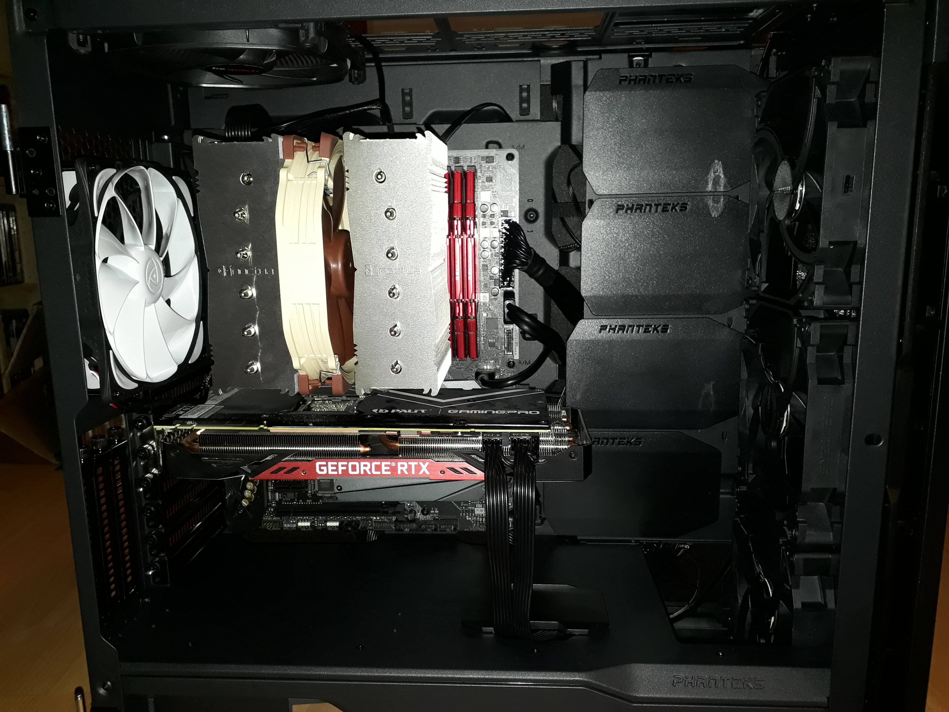

Edit.: Hier ist jetzt auch mal ein Bild von dem neuen Setup, ich werd dann mal schauen, wie sich die Temperaturen jetzt so verhalten.
Also, nachdem ich jetzt ein paar Tage Zeit zum Testen und Zocken hatte, kann ich Folgendes vermelden:
Mit dem neuen Gehäuse (gefällt mir echt gut, Kabelmanagement ist auf jeden Fall auch besser als beim Corsair und der integrierte Lüfter-Hub macht die Regelung auch einfacher) liegen die Maximal-Temperaturen bei der CPU 5 und bei der GPU 4 Grad niedriger, nicht weltbewegend, aber durchaus messbar.
Deutlicher wird's bei der Durchschnittstemperatur beim Zocken: die ist um etwa 8 bis 10 Grad gesunken, das macht schon was aus!
In der Front arbeiten jetzt 3 Silent Wings, im Heck ein eLoop und hinten im Deckel noch ein Silent Wings, alles 140mm und alle mit 850-900 Umdrehungen - mit dem Gehäuse ohne die Front- und Deckplatte hört man zwar den Luftstrom, aber nur, wenn man wirklich drauf achtet und sonst alles komplett leise ist.
Ich bin zufrieden. :-)
