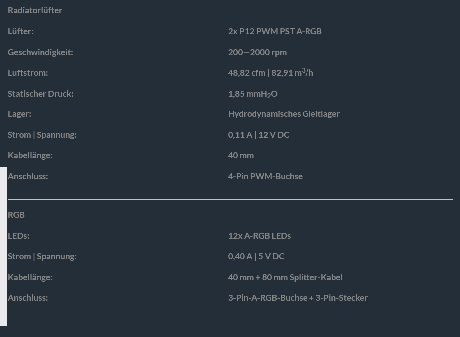

Die Lüfter der Freezer 3 sind laut Arctic Homepage diese hier:
Das RGB beim Lüfter braucht 0.4 Ampere. Dein MB kann am ARGB Header 3 Ampere, bedeutet du kannst Safe (3÷0.4=7,5) 6 der Arctic-Lüfter per Splitterkabel anklemmen.

Captori1991 schrieb:
Das Bild ist zu den Arctic-Lüftern. Wenn du die nutzt, dann kannst du 6 Lüfter sicher an den ARGB-Header klemmen.
