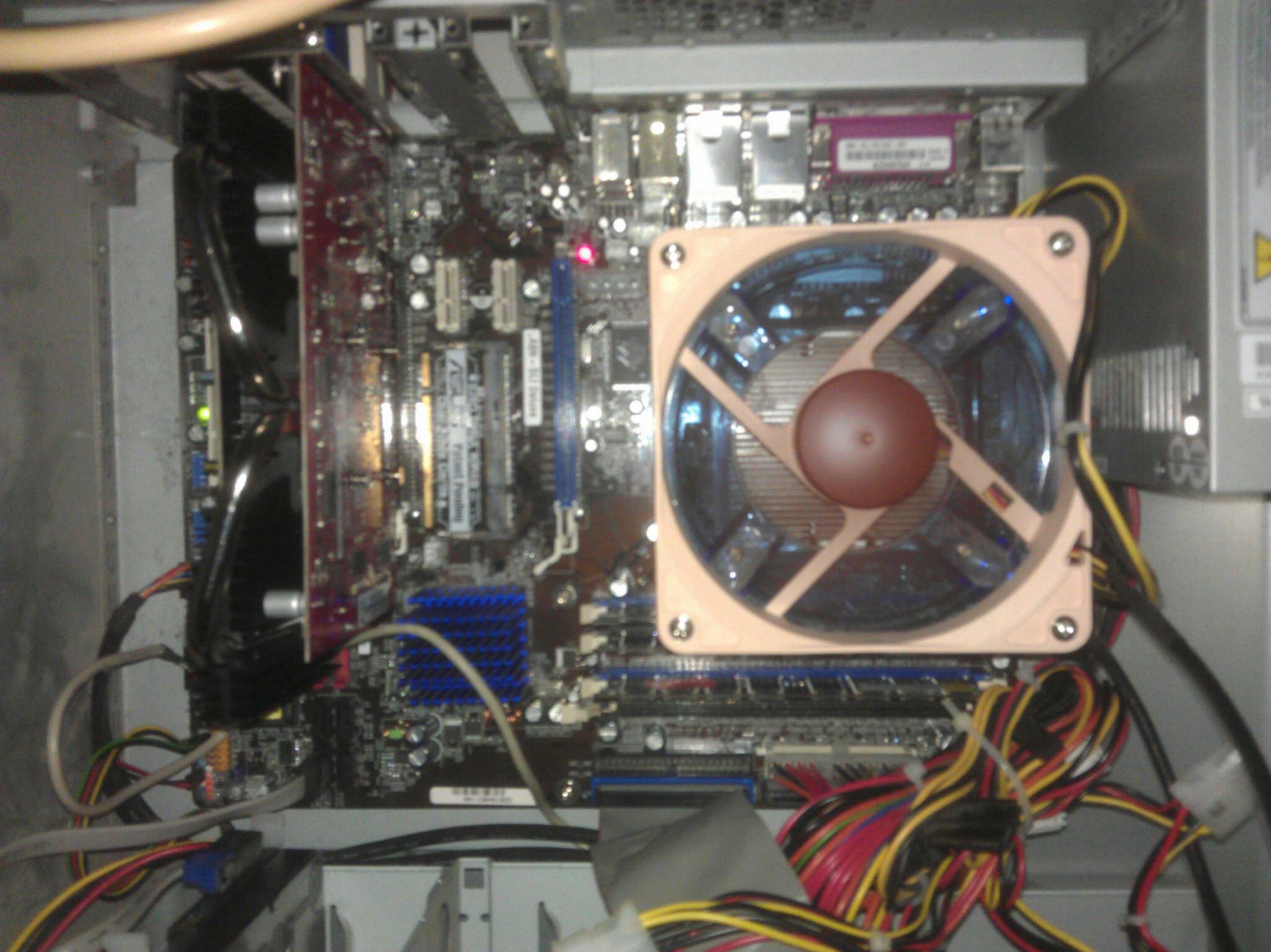

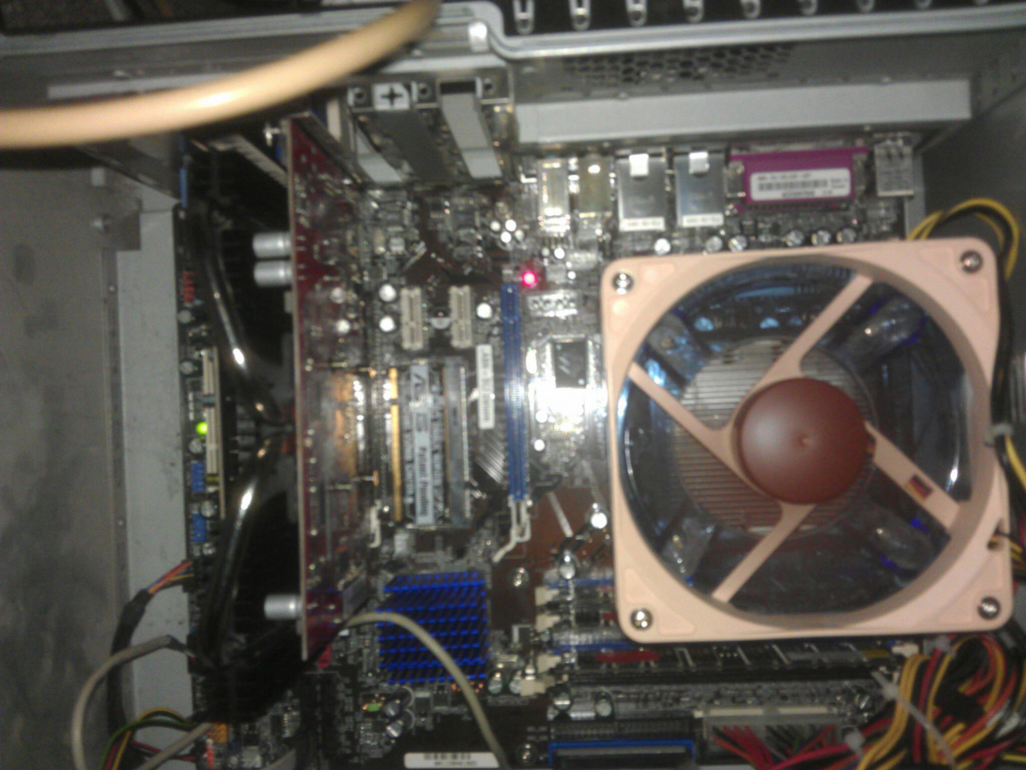

So jetzt habe ich heute die GRAKA bekommen...nun konnte ich sie in den ersten PCI Express nicht stecken, also habe ich sie in den zweiten gesteckt. Nun leuchtet die Warnlampe rund um die Uhr...Was habe ich falsch gemacht...???
und sorry für die schlechten Bilder...die wurden mit dem Handy gemacht

Klick das rechte Bild mal an...da siehst du links oben neben dem Lüfter welche LED ich meine. Desweiteren versuchte ich grad Heroes zu spielen aber ddas Spiel ruckelt immer noch extrem...muß ich die Grafikkarte irgendwie im Bios irgendwie freischalten??? Oder hängts vielleicht am Prozessor??
Dann schau mal in der Anleitung, was die Leute zu bedeuten hat. Ich glaube das ist normal, kann mich aber auch irren - Ist halt schon lange her...

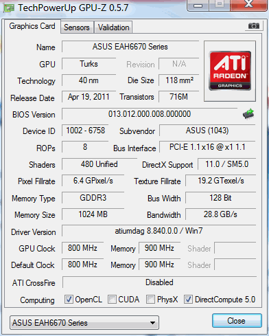

Schau mal in GPU-Z wie die Anbindung der GraKa ist (PCIe x-fach), am besten poste mal nen Screen von GPU-Z

Hi also die Anleitung hab ich jetzt grad nicht zur Hand...und ja der 3800+ ist noch drauf. Meinen 4800+ x2 bekomm ich sehr wahrscheinlich erst heute. Hier schonmal ein Bild von GPU-Z:
Soweit ich den Eintrag "Bus Interface" richtig interpretiere läuft die Karte nur auf PCIe x1.
Da mußt du mal im Bios schauen, wo man das hochstellen kann. Wahrscheinlich ist das auf PCIe Slot 1 mit x16 und Slot 2 mit x1 gestellt. Das sollte sich mindestens auf beide mit x8 stellen lassen. Besser noch der Slot würde auf x16 laufen.
BTW: passte die Karte wegen dem blauen Kühlkörper auf dem Mainboard nicht in den ersten Slot?
Oder woran lag es?

Ja genau es war wegen dem blauen Kühlkörper....ich werd jetzt mal schauen wie ich das im Bios verändern kann...werdemich dann später wieder melden;)
Ich fürchte, dass kannst du knicken. Laut Handbuch funktioniert nur der erste Slot auf x16.
Nur beim SLI-Betrieb mit zwei Grafikkarten (dafür muss man auch ein Steckmodul auf dem MB umstecken) laufen dann beide Ports auf x16 (naja, tatsächlich dann wohl auch nur auf 2x x8).
Die Karte muss in den ersten Slot.

Hier kannst du sehen, wie sich GPUs mit geringerer PCIe-Bandbreite schlagen. Dort mit PCIe 2.0 getestet. PCIe 1.1 (wie du es hast) ist halb so schnell wie PCIe2.0. Das heißt deine Konfiguration läuft effektiv unter PCIe 2.0 x0.5.
Ok....was ist das denn für ein blauer Kühlkörper?? Für was ist der? Vielleicht gibts ja einen der sehr flach ist, sodas die Karte passt? Nach was muß ich denn da schauen??
Darunter sitzt der Chipsatz. Also der Kühler ist auch notwendig. Du hast scheinbar eine "neuere" Revision des Boards. Bei meinem war das noch ein minikühler mit integriertem Mini-Lüfter (von der Bauhöhe gleich hoch wie der PCIe Slot).
Die sind reihenweise ausgefallen und so gab es wohl auch eine Service-Aktion in der man umsonst den Lüfter tauschen lassen konnte. Bei mir fing der Lüfter auch irgendwann an recht erbärmlich zu krächzen und lief irgendwann gar nicht mehr.
K.A. ob man den irgenwie wechseln kann. Ich befürchte, der ist da fest montiert.
Wahrscheinlich würdest du mit nem Umtausch der GPU (sofern möglich) und dem Wechsel auf eine "pasende" Karte einfacher fahren.

ist bei dir der Kühler höher als der PCIe-Slot?
Wenn nicht, dann ist einfach der Kühler der Grafikkarte ungünstig gebaut.
Ja also ich war grad im Fachhandel und hab mich mal erkundigt....ich brauch nen anderen Chipsatzkühler, nen Aktiven. damals wurden diese Chipsätze noch sehr heiß somit wurden die noch nicht so flach gebaut wie heute. Mein Kühler ragt ziemlich hoch raus und ist ca. 3x so hoch wie der PCI Steckplatz...
Ich war mit dem Board seinerseit mehr als zufrieden. Aber die Chipsatzkühlergeschichte ist schon ziemlich peinlich. Erst einen Kühler verbauen, der Reihenweise verreckt. (Allerdings lief das Board bei mir 2 Jahre lang ohne Murren weiter trotz stehendem Lüfter. ) Dann das Ganze mit einem zu großem Kühler zu verschlimmbessern.
Ich nehme an so passt in das Board keine handelsübliche 2-Slot-GraKa.
