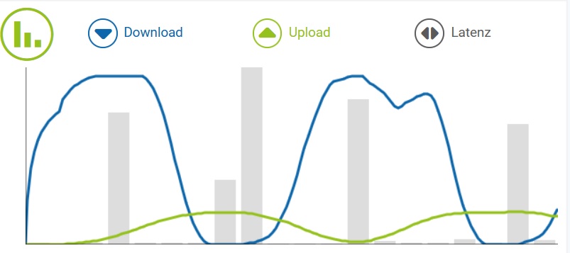

Moin Leute,
folgendes Problem habe ich seit ungefähr zwei Tagen:
Blau ist dabei mein Download, Grün upload.
Stick ist ein AWUS 1900 (Chipsatz Realtek 8814au; 4x4 bzw 3x3 mit der 7490), zuvor hat das ohne Probleme funktioniert - konstant 1ms zu Router, Durchsatz an die 60 MB/s (was eigentlich 10 mehr sind als gebucht).
Der Stick selbst "taktet" laut der Realtek Software in Regelmäßigen Abständen herunter (Punkt "Data Rate" geht von 405 auf 100 runter und steigt nach zwei-drei Sekunden wieder), ob das eine das andere verursacht oder umgekehrt? Kann ich nicht sagen, die relevanten Stromsparmechanismen sollten allerdings alle ausgeschalten sein von Windowsseite aus.
Mein Laptop (2x2) hat das ähnlich, allerdings sind die "Täler" weiter auseinander und er geht nie ganz runter auf 0 wie der Desktop mit dem AWUS1900, sondern hält bei 8-12 mb/s und zieht dann wieder an.
Eingerichtet ist die 7490 auf Kanal 1 (Auto und Kanal 6 wurden auch probiert), "WLAN Koexistenz" und "für LiveTV optimieren" wurden jeweils getestet mit an/aus, verhalten bleibt. Angemerkt sei ich wohne ländlich, die Box selber findet maximal ein weiteres Netz auf Kanal 11 sowie steht sie erhöht und im Umkreis von 8m steht nix/ist keine Leitung in der Wand was das Signal beeinträchtigen könnte, daher gehe ich nicht von Störungen dieser Art aus und vermute da viel eher, wenn überhaupt, ein Hardwarefehler. Oder was denkt ihr?
LG und danke im vorraus.
PS: Und bitte keine "Zieh Kabel" Beiträge, ich weiß das es besser ist. Aber es ist schlicht und einfach nicht möglich.
Edit: Ich versuche noch ein Gerät mit nur 1x1 konfig aufzutreiben um eine Vermutung zu testen, werde ich dann nachreichen.
Edit²: Was auch interessant ist, der Abfall scheint durchgehend zu sein, wenn er zb kurz vor dem Ende des Downloadtests abfällt, beginnt auch der Upload test mit einem Tal.

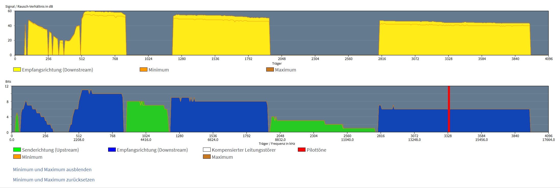

Falls damit jemand was Anfangen kann, ein Bild aus der FB vom Spektrum
Muss sagen das ich keine Ahnung hab was ich da ansehe, laut Web achtet man auf starke Abfälle/zackige "Berge" die zeigen das da was im argen ist. Allerdings auch nur im Zusammenhang mit Fehlern/CRC wo ich 0 habe für alle Einträge.

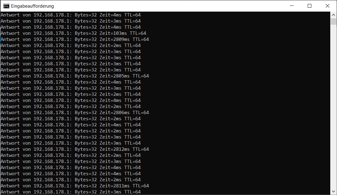

Edit: Ping an die Box finde ich auch seltsam, alle 6 ticks gibts zuverlässig (habe das 5 min laufen lassen) einen Ausschlag. Eigentlich spräche das für @chrigu vermutung eines Störers, aber ich seh einfach nicht wo der sein soll. Vor allem kam seit dieses Problem los ging im Umkreis nichts dazu oder weg.

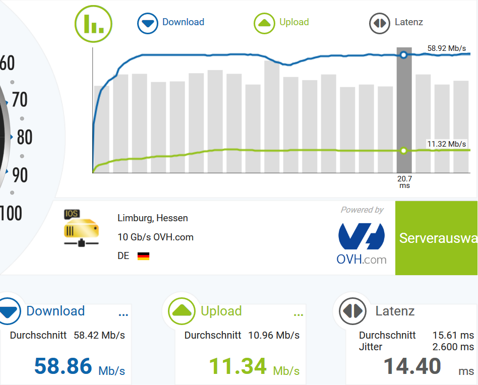

Edit: Okay das ist jetzt peinlich da es eigentlich auch ein Test ist den ich zuerst hätte machen soll: Sobald Firefox zu ist, astreiner Ping, Speedtest ohne Einbrüche (in Edge gemacht diesesmal). Da ich auf allen Geräten mit denen ich getestet habe FF verwende, fiel mir das auch nicht auf bzw erst als mein Bruder den Test mit dem Samsung Browser gemacht hat. Nun die Frage was das denn ist? Ich habe eigentlich nicht allzuviel verändert am Browser (keine händischen about:config spielereien etc), benutze +- die gleichen Addons (An sich nur Adguard und OneTab, Handy nur Adguard) auf allen Geräten.
Nperf mit Edge: nperfedge.png
