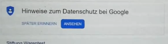

Folgendes: Ich benutze Google Chrome in der neuesten Version. Seit ungefähr zwei Wochen werden auf meinem Notebook bei jeder Google-Suche die ersten Ergebnisse "manipuliert" - und zwar ungefähr eine Sekunde nachdem die Seite eigentlich bereits fertig geladen ist. Das Ganze sieht so aus (sorry für die lieblose Aufnahme ;)):
https://drive.google.com/file/d/1MuUwzMcKD_TBV-Df7kukMbUhejislWip/view?usp=sharing
In der Statuszeile unten erkennt man, dass irgendwas von Websites wie searchpage-results.net (manchmal auch searchvalidation.com) abgerufen wird während dieses Nachladens. Googelt man danach, findet man (erwartungsgemäß) viele Seiten, die spekulieren, dass es Malware sein könnte und einige ominöse Seiten, die vermeintliche Fixes bereitstellen, die ja oft selber wieder Malware beinhalten. Seriöse Quellen und klare Einschätzungen konnte ich aber leider nicht finden.

@Shor
Warum wird nicht einfach der Hinweis zum Datenschutz von Google "abgenickt"?
Mehr scheint es nicht zu sein, was da angezeigt wird und spaeter durch "was auch immer" ausgeblendet wird.
Wenn das getan ist kannst Du auf blauen Dunst den schon genannten ADWCleaner und MBAR auf die Kiste loslassen.

Hi BFF,
ich kann dir nicht ganz folgen. Was haben die Datenschutzhinweise mit dem Problem zu tun? Die Meldung wird nur, zusammen mit den originalen Suchergebnissen, verdrängt, sobald die seltsamen Suchergebnisse erscheinen. Ob ich die Meldung vorher wegklicke, macht keinen Unterschied.
Gruß
Jens
