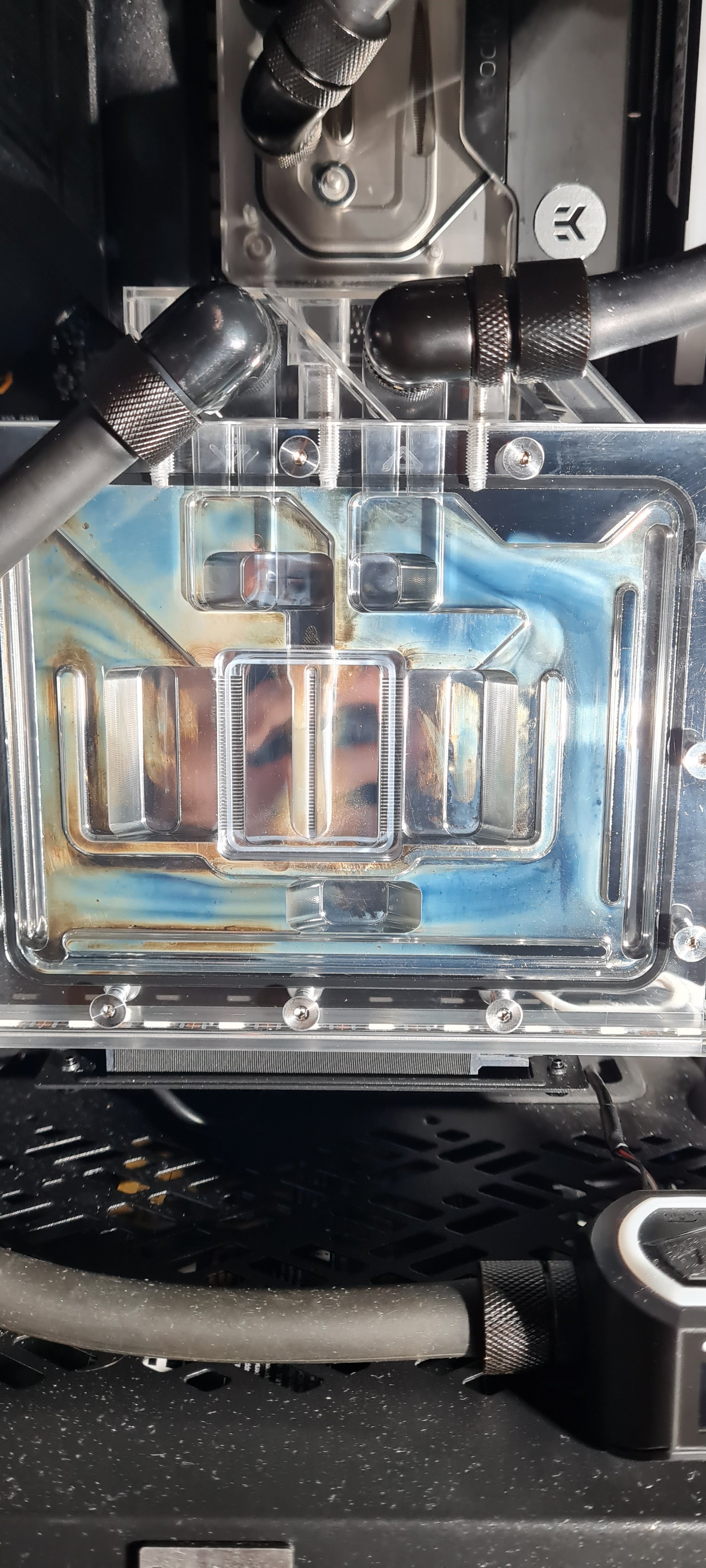

Hallo Leute,
Ich habe vor kurzem meine Hardware getauscht und nach ein paar Tagen sieht der Gpu Kühler so aus.
Als Kühlmittel verwende ich seit Jahren DP ultra von Aquacomputer.
Mein Kreislauf besteht aus einem 3x 420mm Radiatoren allesamt kupfer, Fittinge teilweise Messing und Kupfer, schläuche habe ich die schwarzen nicht durchsichtigen die ich auch im vorherigen System verwendet habe wo ich das Problem nicht hatte. Verbaut ist noch von Aquacomputer der Filter, ich denke das fltermaterial darin besteht aus Edelstahl war aber auch im vorherigen System verbaut. Den ek Velocity als cpu kühler und der GPU kühler ist von alphacool für die 4090 TUF.
Ich denke mal das es keine korrosion sein kann da ich dp ultra unverdünnt verwende aber ich kann mir nicht erklären warum sich der Kühler so verfärbt.
Habt ihr eine Ahnung auf was die Farben hindeuten?
Ich weiß das die Frage etwas komisch klingt aber ich denke es ist wie bei jedem Metall das man anlauffarben deuten kann. Vielleicht hat hier jemand eine Idee.
Vielleicht gibt es hier einen Chemie Spezialisten unter euch!

@Speed989 Das sollte definitiv nicht so aussehen. E-Mail mit Bild an den Hersteller/ Händler.
Für den Anfang beantworte bitte noch folgende Fragen:
Wen ich dich richtig verstanden habe hast du nur einen neuen GPU Block verbaut?
Welcher GPU Kühler war den davor verbaut?
Wan wurde das letzte mal Flüssigkeit getauscht?
ALC verchromt neuerdings seine GPU Blöcke. Es sieht fasst so aus als ob etwas mit dem Chrom reagiert.
Ich würde jetzt erst einmal den Loop auseinander bauen, den GPU Block auseinander nehmen und schauen um was es sich genau handelt. Der CPU Block scheint ja nicht betroffen zu sein?
Hi
Flüssigkeit wurde gerade eben getauscht. Gewechselt wurde mainboard cpu cpu- wasserblock plus graka auf wasserblock umgebaut. Ja es sieht so aus als würde es wie auf einen reiniger reagieren. Mal sehen natürlich ist chrom robust und in dem Licht sieht es auch verdammt arg aus in normalem licht sieht man es nur ganz leicht. Wie ein Wasserhahn der falsch geputzt wurde.....
Ja ich werde mal nachsehen und dann probieren den wieder sauber zu bekommen mit einem microfaserlaben.
Also am besten wäre natürlich alles auseinander nehmen und alles gründlich mit einer Zahnbürste reinigen. Gründlich wäre es wen auch die Radiatoren ordentlich ausgespült werden.
