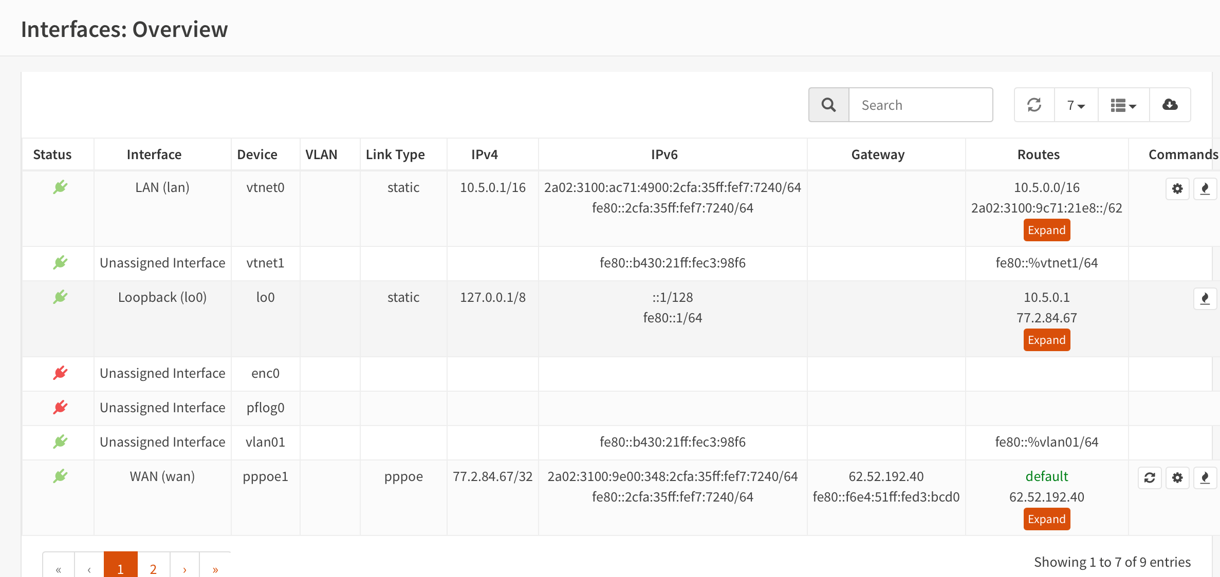

  • Loopback zeigt die IP von ip4only an --> diese wird auch an Namecheap über den Service Dynamic DNS übertragen
Und welche IP ist das? So wie Du das schreibst klingt das nach der "127.0.0.1". Das ist die Loopback-IP und nicht für externe Zugriffe geeignet...

Loopback zeigt mir unter Routes einerseits die externe IP an (77.2.166.235) als auch die interne Router IP (10.5.0.1). Die eigene IPv4 ist 127.0.0.1/8.
WAN zeigt mir eine unbekannte IP unter Routes an (62.52.192.40). Die IPv4 ist mit 77.2.166.235/32 identisch zu oben und bei Anfrage über externe Dienstleister.

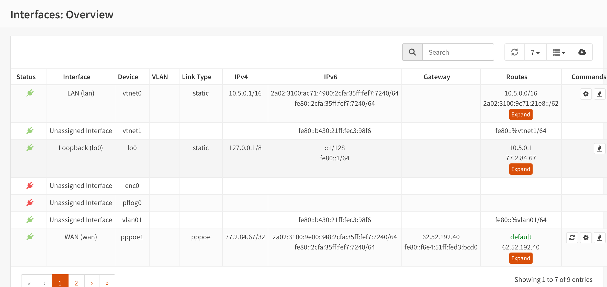

so ist das normal die blau markierten sind auch die die alle ip dienste bei mir anzeigen
Reaktionen: RolloMollo
Dann sieht das ja bei mir ganz normal aus…

Das, was in der Spalte "Routes" steht, ist völlig irrelevant. Die euch zugewiesenen IPs stehen bei IPv4 bzw. IPv6, und auch nur beim Interface "WAN". Alles andere ist lediglich interne Konfiguration. Für die Erreichbarkeit von Außen sind nur die IPs am WAN relevant, und nicht die Routen irgendwelcher internen Interfaces.
Wenn du keinen weiteren Router vor dem Proxmox betreibst, darfst du auf keinen Fall die Firewall deaktivieren. Damit exponierst du alle lokalen Dienste des Proxmox ins Internet, ein Fest für jeden Hacker. Auch auf den öffentlichen IPs der Internetzugänge prasselt ein Portscan pro Sekunde ein, das solltet ihr nicht vergessen. Also: Erste Aufgabe ist die Absicherung des Proxmox Hosts, danach kannst du dich um die Erreichbarkeit der Dienste kümmern. Sonst hast du nicht lange was davon.
Übrigens hat deine Interface Liste eine zweite Seite, und auch die ist wichtig. Die kann die ganze Konfiguration zerstören.
