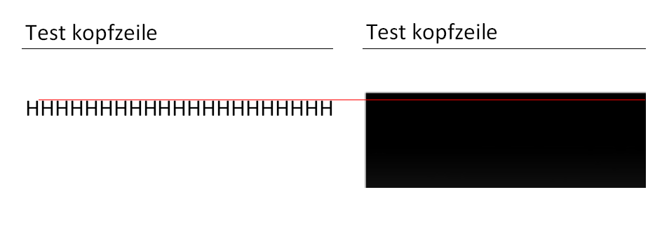

Ok, ich beweise es dir ;-)
Zeilenumbruch habe ich definitiv keinen drin.
Dieses Dokument habe ich neu gemacht.
Beim Dokument wo mir der "Fehler" aufgefallen ist, ist der Unterschied noch grösser.
Ja, das ist, weil die normalen Buchstaben nicht ganz nach oben reichen. Füge mal ein Symbol ein, welches die ganze Fläche füllt (z.B Zahlen im Glagolitischen Subset).

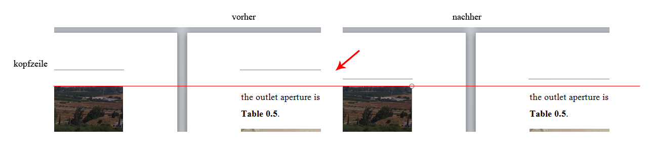

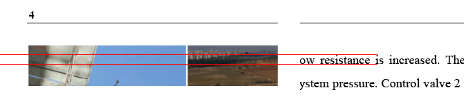

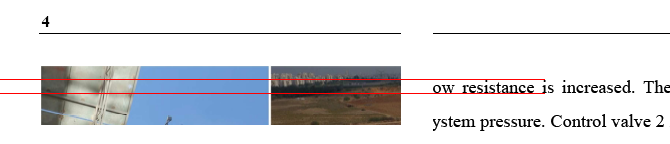

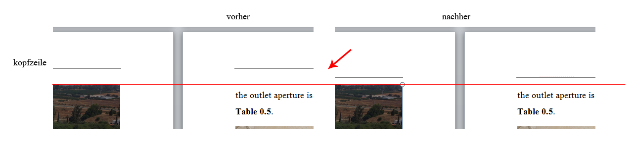

Ich finde den Unterschied doch relativ gross. Auch mit dem grössten Zeichen welches ich gefunden habe, stimmt die Linie nicht überein.
Es muss noch irgend einen anderen Parameter geben welcher einen Einfluss hat.
Das ist mir klar. Aber es kann ja nicht sein dass ein normaler Buchstabe nur halb so gross ist wie die Kegelhöhe? Und nei mir passt zwischen Oberkante Bild und Oberkannte Schrift noch fast eine Zeile rein...
Beim ersten Bild sieht es nach der Standardhöhe aus. Es ist noch etwas Platz für die Akzents und Punkte über den Großbuchstaben und hm ja, passt.
Beim zweiten Bild glaube ich, dass das Bild per Hand dort hin gezogen ist. Deshalb sieht das nicht ganz passend aus.
Das zweite Bild ist "mit Zeile" formatiert...

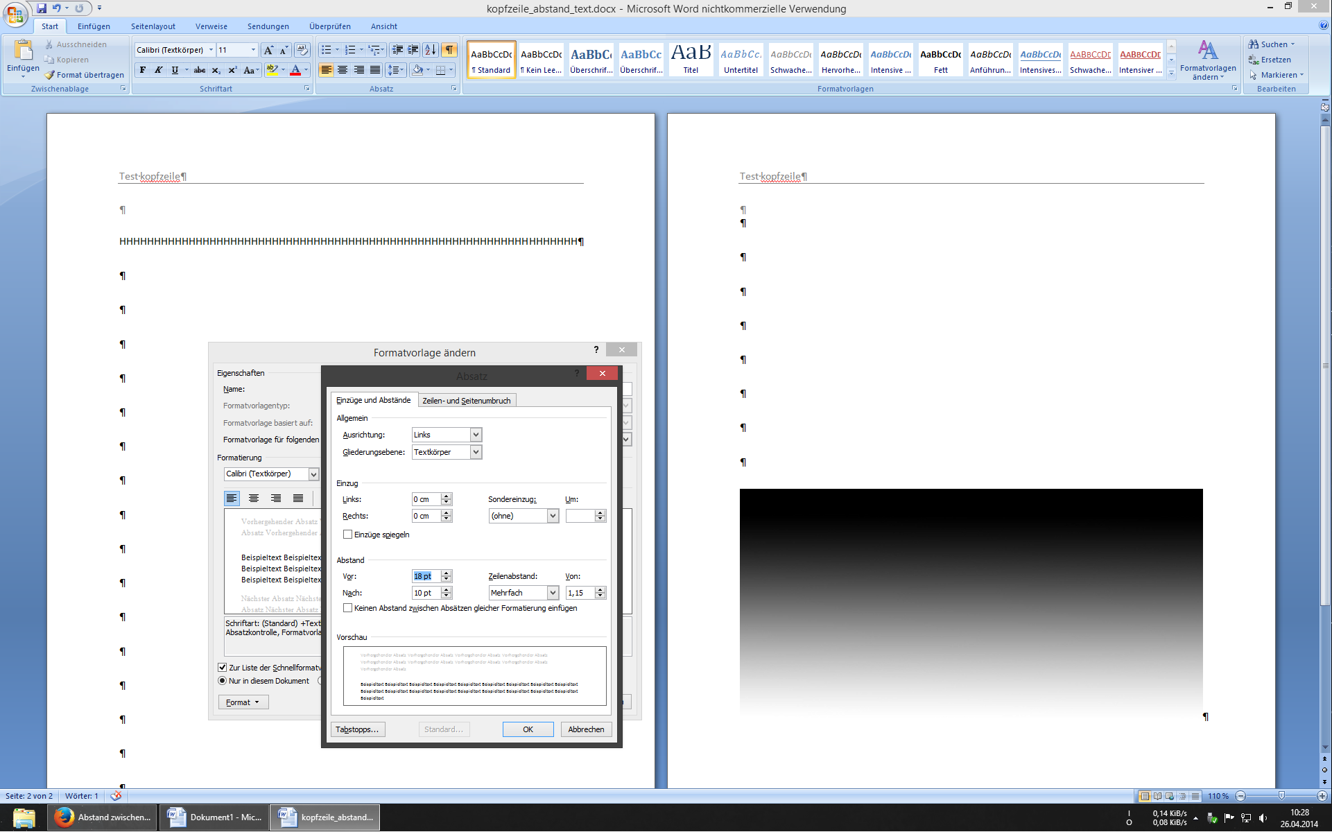

Ok, um dir zu zeigen dass ich nicht komplett übergeschnappt bin, hier eine Grafik (2 screenshots aus Word nebeneinander).
Das einzige was ich gemacht habe:
Bei der Formatvorlage Standard (durch welche das Bild formatiert ist) ein "Abstand vor" von 12pt gesetzt.
