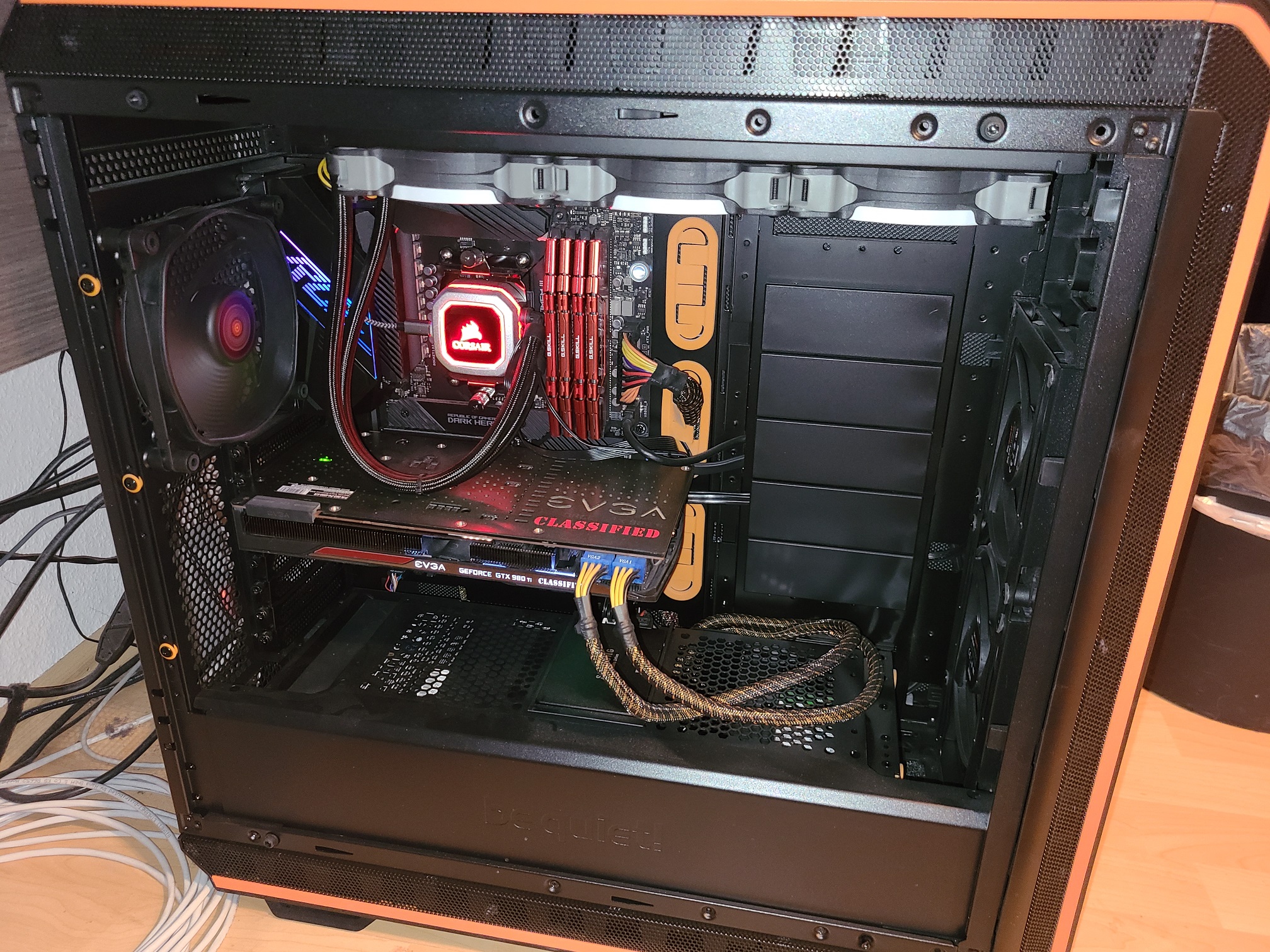

Bitte Fotos vom case, Belüftung.
Da muss sich eigentlich gar nichts an Luft bewegen bei dir! Weil da ja ne dicke passive kühlung verbaut ist. Da mal geschaut ob die ordentlich fest sitzt?
Bilder macht ich heute noch. Passive Kühlung ist fest und sauber verbaut.

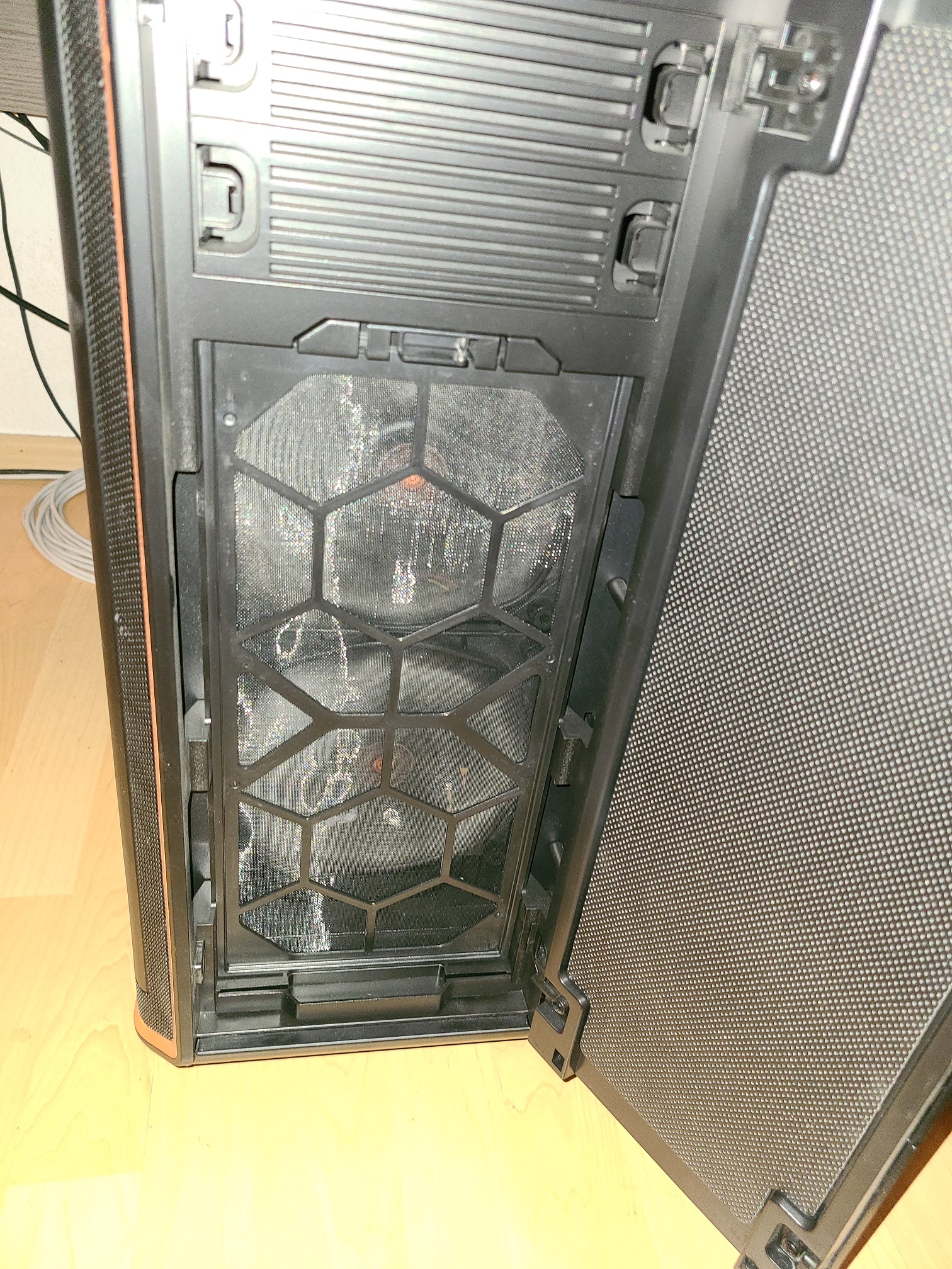

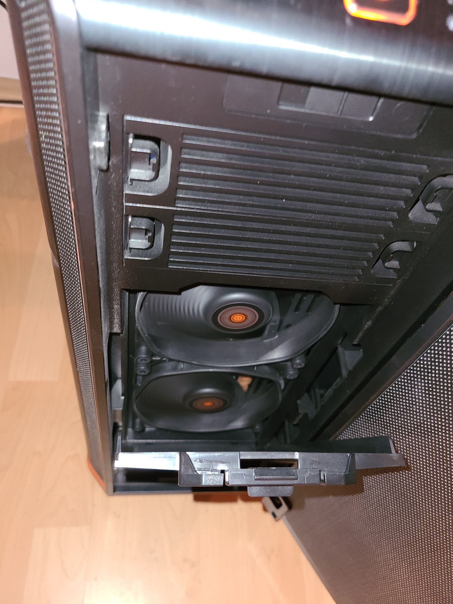

ich kenne leider das Gehäuse nicht, aber kann man dort nicht noch einen Lüfter an der Front einbauen, der auf den Chipsatz seine Luft pustet?
Gehäuse ist immer noch sauber?
Der Netzteil-Lüfter dreht sich noch?
Die Gehäuse-Lüfter drehen in die richtige Richtung?
Ändern sich die Temps, wenn das Gehäuse offen ist?
Ist die Temperatur der Grafikkarte zu hoch? Meiner 1070 musste ich letzte Woche neue WLP verpassen, weil kein aktuelles Spiel ging und ich immer Abstürze hatte.
Hi also Gehäuse ist sauber. Alle Lüfterplätze sind belegt. Gehäuse wurde nun gereinigt. Gestern noch erledigt.
NT Lüfter läuft. Die Lüfter Richtungen werde ich gleich noch verifizieren. Aber ich achte da normal schon drauf um einen sauberen Luftstrom hinzubekommen.
Ja die Temps gingen runter beim öffnen des Gehäuses.

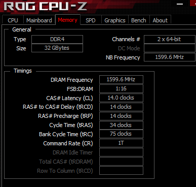

Wie (scharf) ist denn der RAM eingestellt?
Ram wurde mit dem XMP Profil auf dfolgende Settings eingestellt.

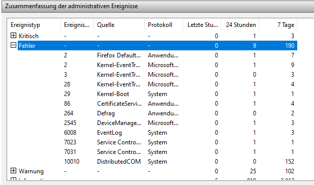

Schau mal in Ereignisanzeige. Also Start ---> Ereignisanzeige tippen --> Warten...
Jetzt klick mal bei Fehler auf das + und schau ob da sowas wie WHEA_LOG steht.

Hübscher Unterdruck im System, das wenige an Luft was die vorderen Lüfter reinblasen wird von den Rad-Lüftern gleich wieder weggesaugt, kommt gar nicht erst zum Chipsatzkühler hin
Hi Hier mal die Eineignisanzeige
