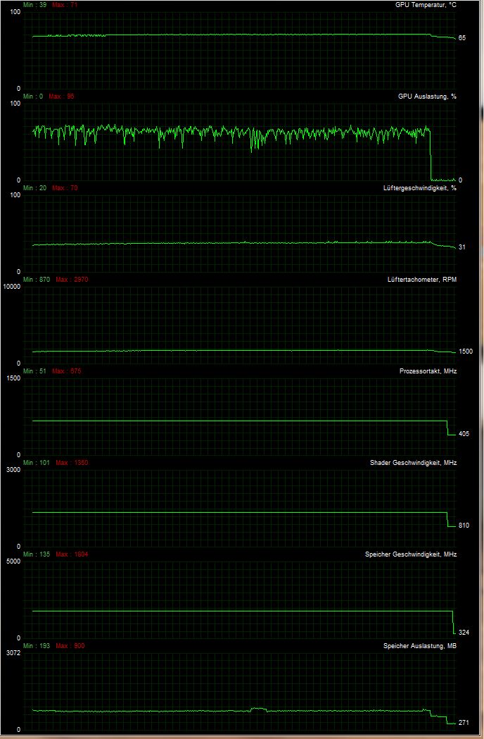

Was sagen eigentlich die Temperaturen des AMD ? Auslesbar z.b mit HW Monitor
Die Kerne erreichen bei Vollast 60C
Hier hab ich nun ein Video in FullHD gerendert und die GPU mitmachen lassen (mach ich normal eigentlich nicht). Unbenannt.JPG
Das ganze dauerte ca. 12 Minuten.
So langsam schwant es mir, dass es vll auch an Windows 7 liegen könnte....
