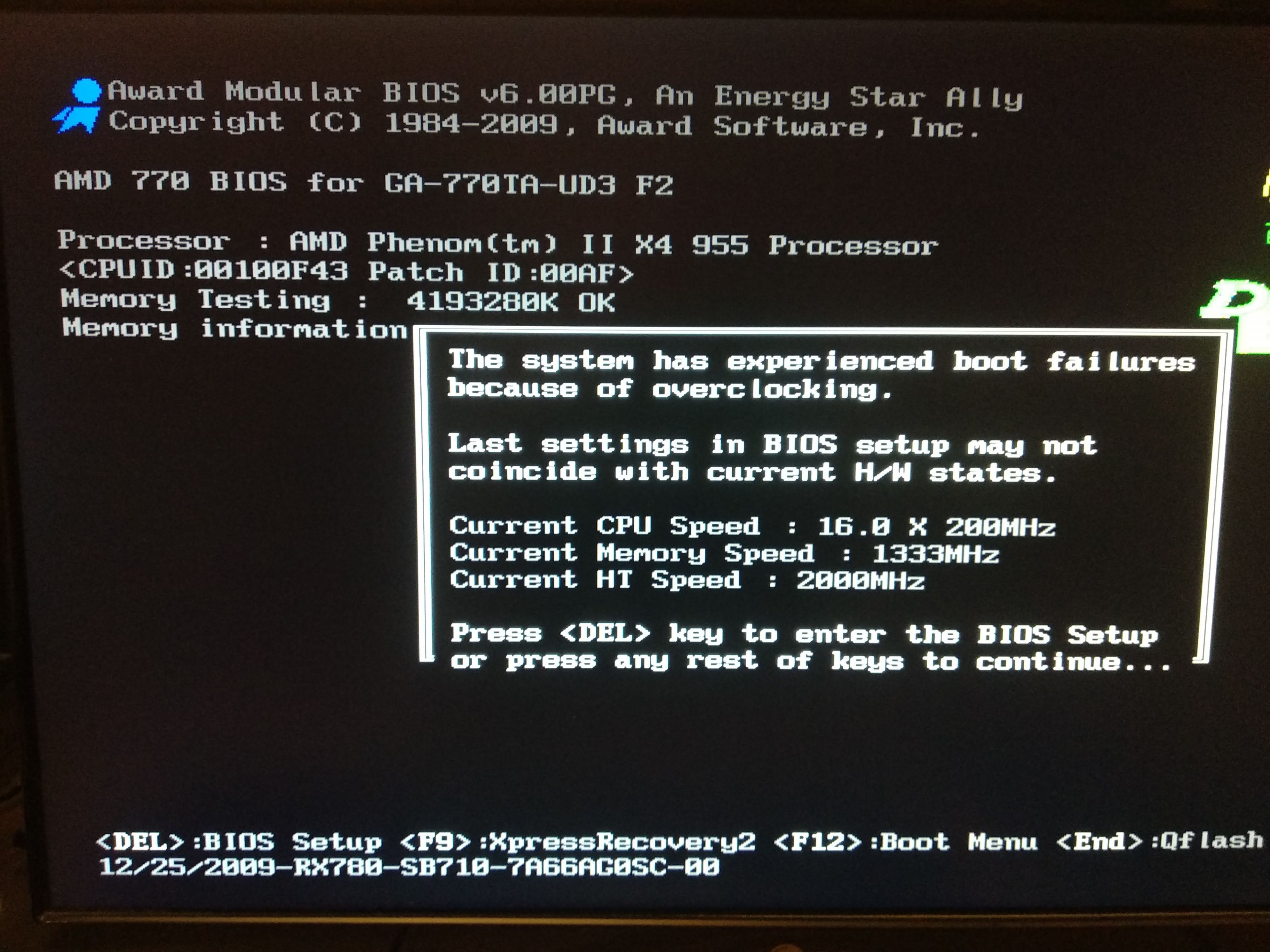

seit einiger Zeit passiert es ab und zu, dass mein Monitor flackert, einfarbig wird und der Rechner mit folgender Meldung
wieder hochfährt:
Was kann ich tun? Irgendwelche Einstellungen im BIOS vornehmen?

Schaut auf den ersten Blick nicht so aus, als ob du das System zu scharf eingestellt hättest. Aber auf Grund des Alters, könnte es sein, dass er halt etwas überempfindlich ist (Bauteilalterung). Setze die Frquenzen von CPU und RAM einmal etwas herunter, vielleicht passt es dann.
ich geh mal von einer leeren bios batterie aus kann sein das er irgendwelceh einstellungen dadurch verhaut
Reaktionen: areiland
Pufferbatterie wurde schon gewechselt? Könnte ja ein Anzeichen dafür sein, dass das BIOS schlicht anfängt seine Einstellungen zu vergessen und das diese Meldung hervorruft.

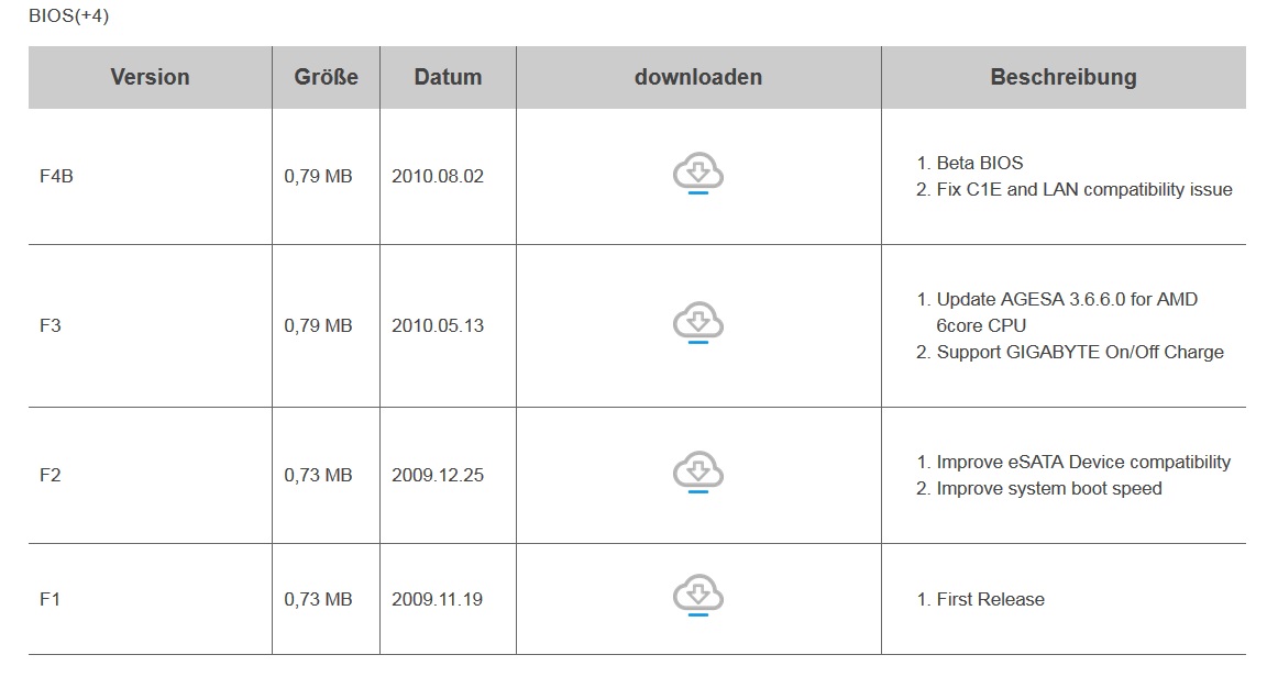

3. BIOS Update ... hmm, was muss ich denn da downloaden?
Erst die Batterie (Typ CR2032) tauschen! Dann prüfen ob sich das damit erledigt hat. Und wenn es sich dadurch nicht erledigen lässt, Frequenzen reduzieren oder das BIOS Update einspielen. Schritt für Schritt vorgehen, nicht mit der Giesskanne.

Wie schon @areiland sagt Schritt für Schritt und dazwischen immer wieder testen. Das BIOS Update ist ein bisschen heikel, daher zuletzt. Schau (vielleicht beim Start), ob du nicht schon Version F4B hast, lese im Handbuch über die Vorgehensweise. Laß dir Zeit dabei, weil das Update gute einige Minuten dauern kann.
