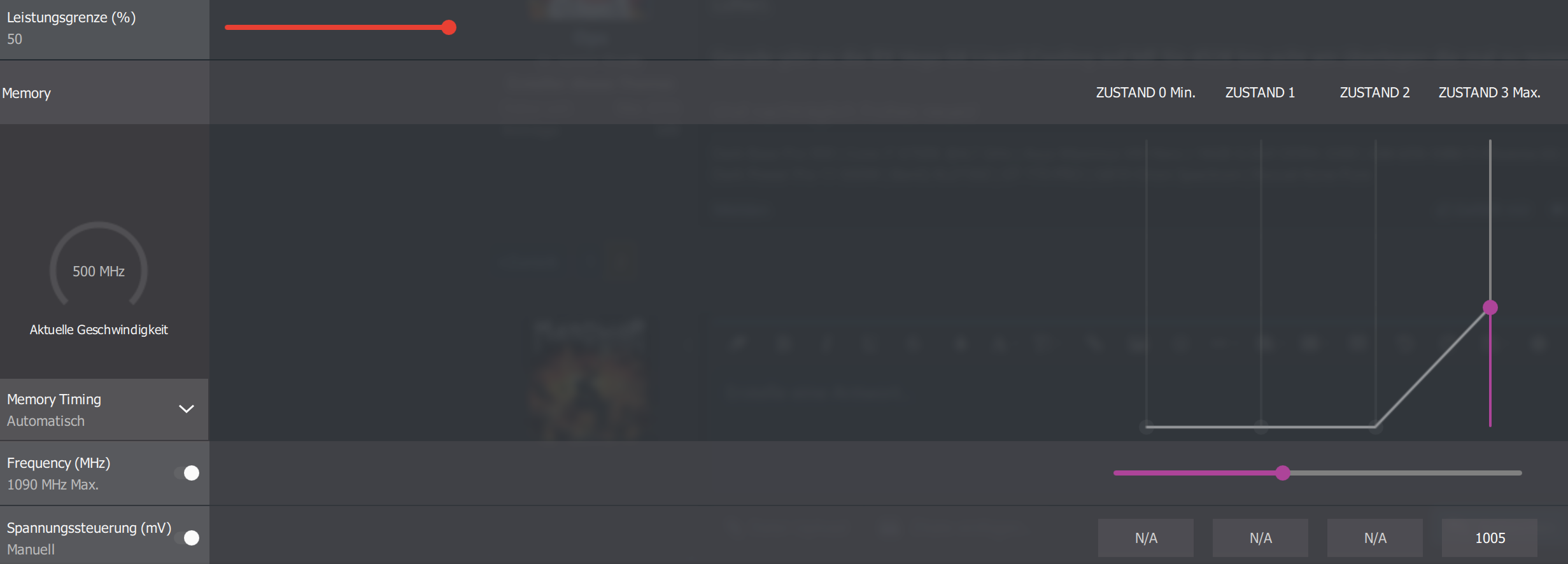

Das sind meine "Allday-Einstellungen" bei meiner Sapphire Nitro+.
Damit frisst die Karte max. 200 Watt und bleibt fast immer irgendwo zwischen 45-52° (21° Umgebung).
Gibt mir im Fire Strike auf Full HD ca. 22.900 Punkte (Grafik), im Time Spy Extreme sind es ca. 3.720 Punkte.
Lüfter ist damit aus dem Gehäuse kaum zu hören (ok, das Ding steht auch unterm Tisch).
