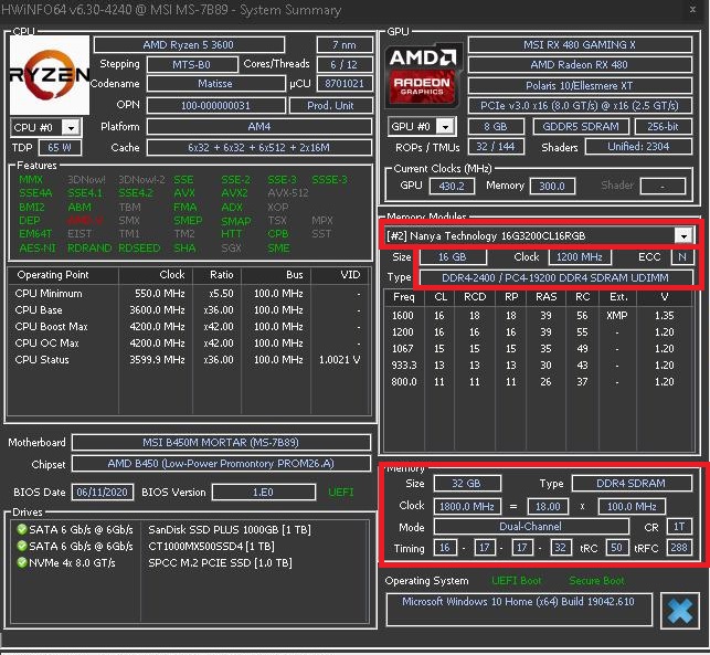

Habe nun alles aktualisiert, wie du es mir vorgeschlagen hast.
Ich werde nun den RAM-Steckplatz ändern. (Habe mir den PC eigentlich fachlich zusammenbauen lassen)
Die Temperaturen waren bisher nie ein Problem und im Normalbereich.
ich kann nach dem Steckplatz wechseln einen Screenshot machen, wenn das was bringt.
Oben die 8GB 1200Mhz [#0] Angabe übersiehst du mal eben. Er sollte ein 2400Mhz Kit drin haben oder sogar nur ein 8GB Riegel. Das könnte nähmlich den Single Channel erklären. Die 16GB Angabe bezieht sich auf die Speicherbank A1+B1 oder A2+B2 = 16GB. Insgesamt kann das Board nur 32GB bei 4 Steckpätzen. Weiter läuft der Ram absolut falsch. Wenn man die unterste Zeile glauben kann, dann läuft der Speicher manuell auf:
16 16 16 39 55 bei 1.2 Volt
Richtig wer: 13 15 15 31 55 bei 1.35 Volt.
Probiere mal einfach ein Spiel aus. Wenn BIOS, Chipsatztreiber und RAM geändert wurden sollte schon mehr Leistung da sein. Du kannst im BIOS auch noch das XMP Profil aktivieren, sollte das mit 3000 Mhz nicht funktionieren mal mit 2666 MHz probieren.
@BieneMafia
Oben ist nur EIN Riegel sichtbar. Bei Size steht 16 GB und der Speicher hat ein XMP Profil von 1500 MHz mit 1,35 V.
Wie viel RAM habe ich denn?
Okay, ich habe das jetzt geändert und werde es dann erstmal ausprobieren!!!

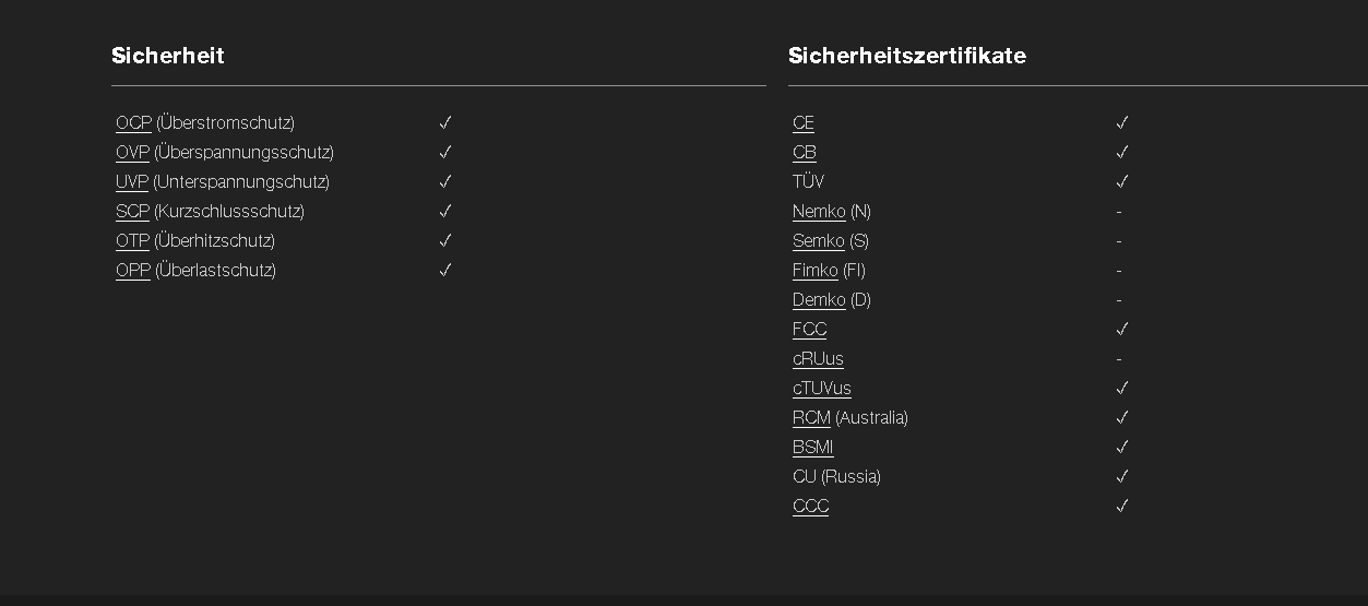

Das NT würde ich aber wechseln, das ist ja wirklich nur für Office Kisten geeignet.
Würde mal ein NT von dieser Liste vorschlagen, da ist man auf der richtig guten und sicheren Seite, so zwischen 550 W und 650 W würde ich mal schauen. Willst ja vielleicht mal eine andere CPU und / oder GPU verbauen.

Ja habe damals ein wirklich ungünstiges Netzteil gekauft.
Könnten die Probleme vom Netzteil kommen? Die Grafikkarte haut quasi bei allen Spielen 100% rein, dann müsste die doch auch genügend Stromzufuhr haben.
Ansonsten würde ich mir erst mit dem anschaffen einer neuen GraKa ein neues Netzteil anschaffen.
Hier mal ein vergleich der Sicherheitsfunktionen:
LC - Power:
BeQuiet:
Das LC _Power kann vielleicht mit den schnellen Lastwechsel der Modernen Hardware nicht klar kommen.

Ich würde erst mal die neuen GPUs von AMD abwarten und schauen was da so an NT Empfehlungen raus gegeben wird. Wie du in meiner Signatur siehst habe ich ein Sharkoon NT mit 650 W. Für die jetzige Hardware ein klein wenig überdimensioniert aber da ich eine RX 6800 oder die XT Variante geplant habe, wird es wohl vollkommen reichen.
Das von dir verlinkte NT ist ein bisschen teuer, da gibt es ein wenig billigere, aber es ist sehr gut.
