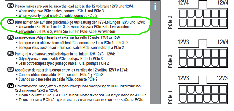

Noch zum Netzteil:
Anschließen solltest du die Karte an 12V3 und 12V4:

Schau das Bild im Beitrag über dir bezüglich der Stromversorgung mit zwei separaten Kabel
für die Grafikkarte.
Würde man hier nur ein Doppelkabel (Y-Kabel) nehmen wollen,
müsste dieses an PCIe2, dem mittleren, nicht markierten Anschlus anschließen.
PCIe2 hängt an 12V3 und 12V4.
Besser ist aber, vor allem auf dauer, mit zwei Kabel ans Netzteil zu gehen, an PCIe1 und PCIe3.
Hilf je nachdem auch gegen Spulenfiepen von Grafikkarten.
