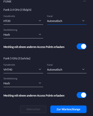

Kann man bei den Einstellungen von den WLan Kanälen noch mehr Leistung rausholen? Wenn ich dort alles auf max. einstelle ? Bzw. die Kanalbreiten erhöhe ?
Welche Geschwindigkeit erreichst du denn jetzt und welche willst du erreichen?
20 MHz bei 2,4GHz und 40 MHz bei 5GHz reicht im Alltag eigentlich vollkommen aus.
40 MHz bei 2,4 GHz ist fast nie zu empfehlen, 80 MHz bei 5GHz kann man machen, wenn man den Durchsatz wirklich braucht.
VHT80 Kanalbreite sollte es im 5 GHZ Band schon sein. Bei Kanal kannst du es auf Automatisch lassen.

ich habe jetzt mal den 2,4ghz auf 20mhz und den 5ghz auf 80mhz.
jetzt habe ich am laptop beim speedtest 600mbit.

Dein Laptop hat eine 2x2 Antennenkonfiguration deswegen sind 600 Mbit/s Praxis von den Theoretischen 867 Mbit/s ein Guter Wert. Wenn du mehr haben willst müsste deine Unifi und deine Laptop WLAN Karte VHT160 Kanalbreite beherrschen.
Ansonsten bleibt nur der Umstieg auf AX sowohl beim AP als auch beim Client.
