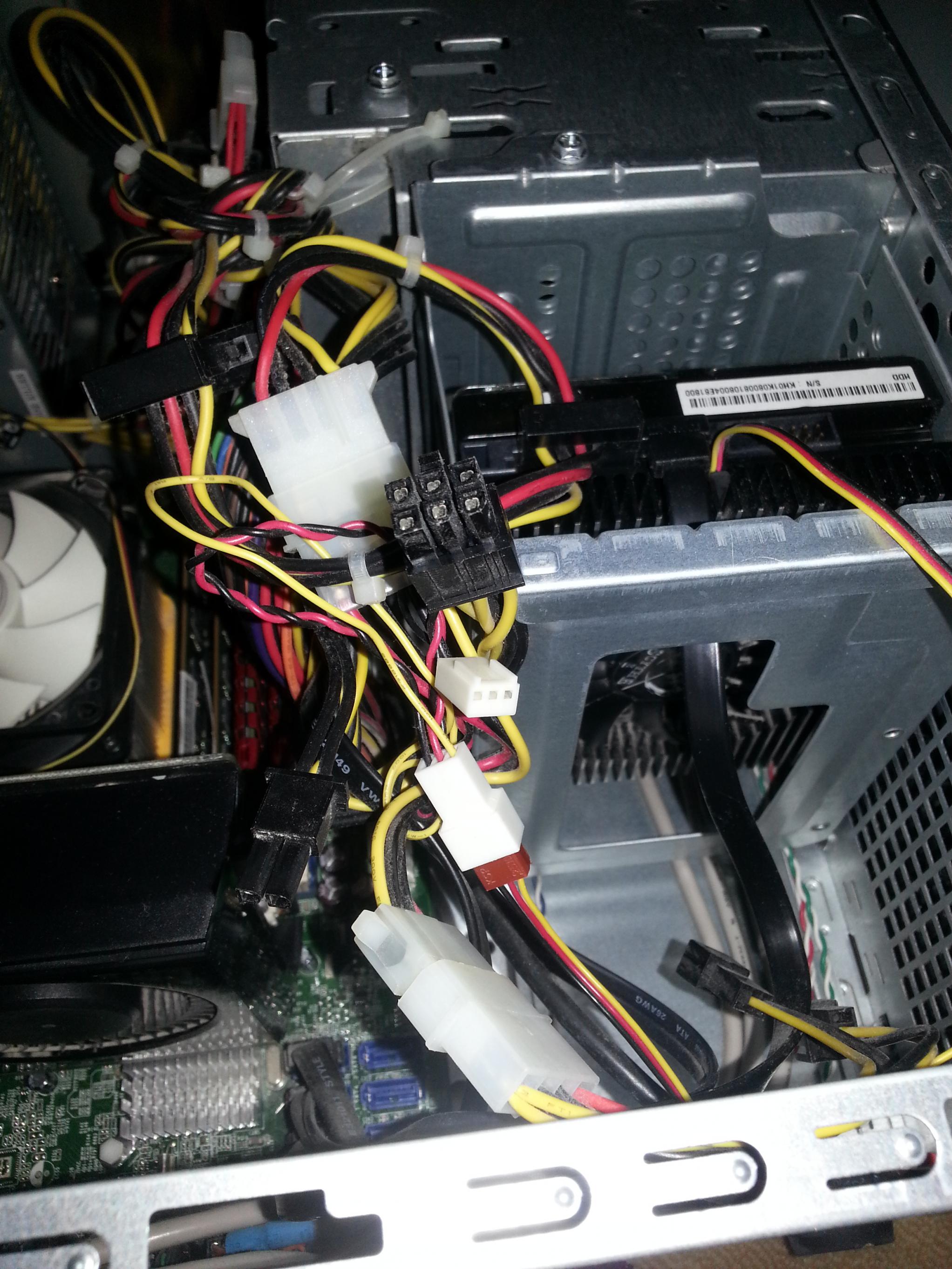

Also dem Anschein nach bietet mein Netzteil zwei 6-pin Anschlüsse (ich hoffe die heißen so); meine GTX 460 benötigt nur einen davon, der andere Anschluss ist frei. Das heißt wohl, dass dieses NT auch stärkere Grafikkarten bewältigen kann (?).
Hier ein Bild:

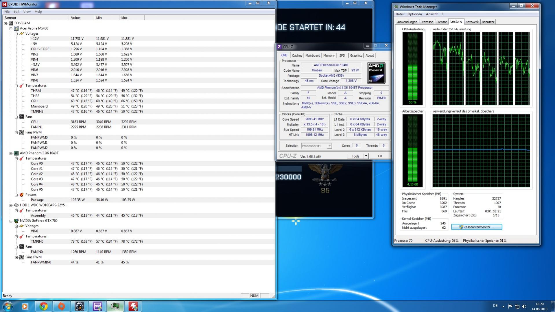

Falls die Diskussion noch nicht ganz beendet ist, würde ich auch nochmal was dazu sagen. Ich hab aber nur Praxiserfahrung anzubieten und keine Statistiken und theoretische Leistungen wie die Streithähne hier mit ihrer 7950 boost oder irgendwelchen Benchmarktests etc :D
Erstens: Ich habe den gleichen PC gekauft, wie du damals: MediaMarkt Acer Aspire M5400, mitlerweile aber ein paar Modifizierungen vorgenommen.
Die 4 gb ram aufgestockt auf 8gb (gleiche Taktung), eine SSD (120GB für Windows und Battlefield3) eingebaut neben der HDD (Musik, Bilder etc.) und die GTX460 durch eine MSI GTX760 Twin Frozer ersetzt.
Zum Stromverbrauch lässt sich sagen, dass es absolut keine Probleme gibt, auch nicht durch die werksseitige Übertaktung der GTX 760 oder der Boostfunktion. Sie hat einen 6pin und einen 8pin Anschluss und nachdem ich das Gesamtsystem mit einem Strommessgerät überprüft habe, komme ich noch immer nicht mal an die 350Watt Marke ran, von der ja nochmal 100 Watt Luft nach oben sind.
Bei mir läuft Battlefield 3 auf "Ultra" Settings mit lockeren 60 Frames. Was neuere Spiele angeht kann ich dir nicht genau sagen, für hohe Details wirds aber auch in der Zukunft erstmal reichen.
Zur Hitzeentwicklung ist es so, dass durch den geringen Platz im Gehäuse die Temperaturen doch mal nach oben gehen unter Last. Da die GTX 760 direkt unter der CPU sitzt und Wärme ja bekanntlich nach oben steigt, wird der Prozessor schonmal 65°C warm, was aber noch im gesunden Rahmen liegen sollte, wenn ich mich nicht irre. Da nehme ich aber auch Belehrung zu Herzen, damit ich meinen PC nicht grille :D Zur Sicherheit hab ich die Seitenklappe offen, da ich dem Gehäuse und dem Prozessor noch keine besseren Lüfter spendiert habe.
Soweit was mir hilfreiches einfällt. Für weitere Rückfragen, steh ich gern zur Verfügung!

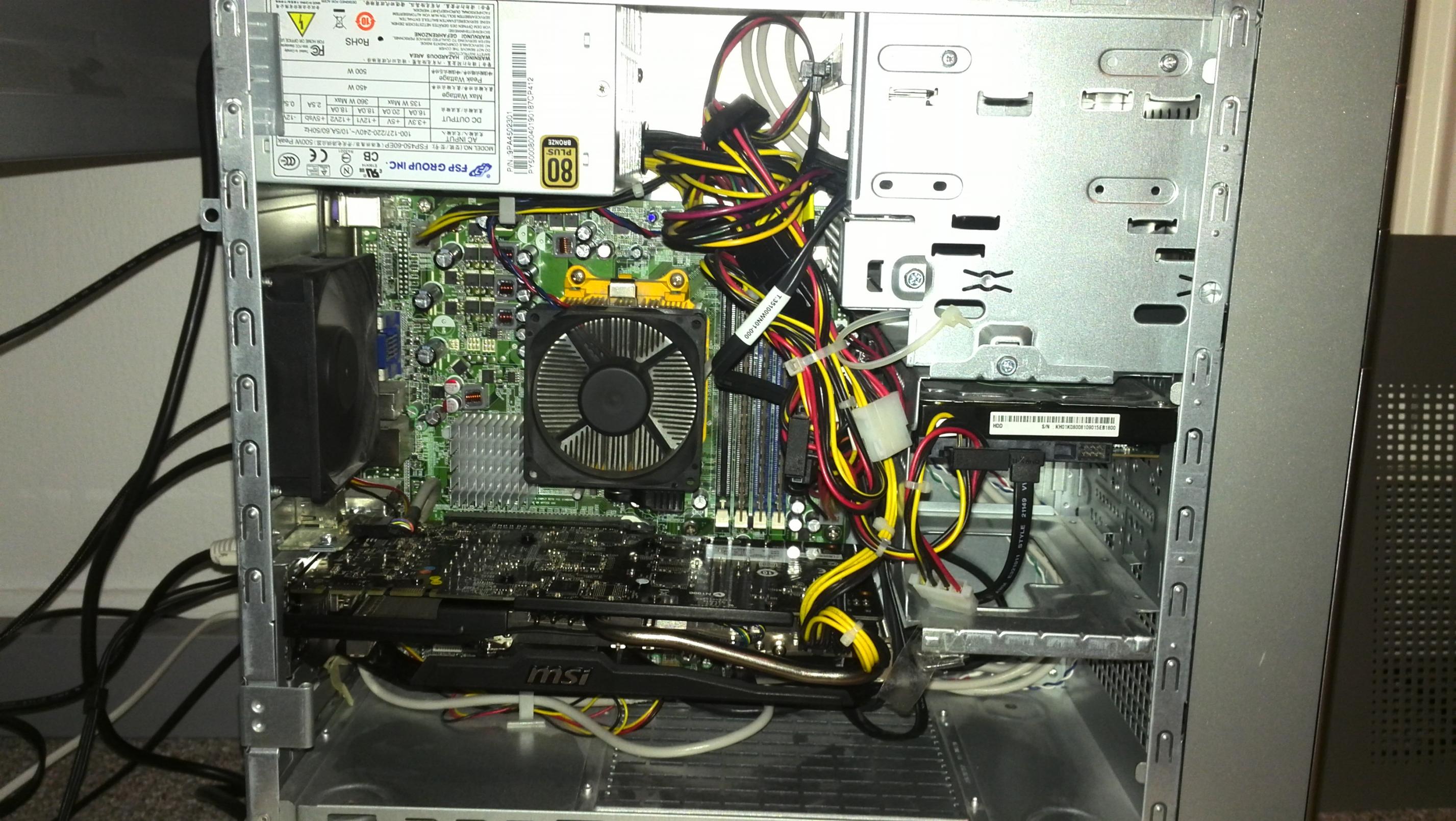

Hier auch nochmal nen schönes Foto, sollte dir ja bekannt vorkommen ;)
Meine SSD habe ich unter dem CD-Laufwerk versteckt mit gefühltem Sicherheitsabstand. Früher hing sie einfach neben der GTX460 runter, wo aber nun eine Heatpipe der GTX760 ist und ich das Plastik der SSD nicht zu sehr belasten wollte. Achja, das Kabel zur SSD hab ich vom hot swap-laufwerk ding abgezogen, da ich das vermutlich eh nie brauchen werde und keine Ahnung ob das SATA3 oder sonst was ist aber es ist sehr schnell, keine 30 Sekunden zum booten des PCs.
Das wars aber wirklich nun :)
PS: Falls irgendwem was ungesundes bei den Temperaturen auffällt, bitte um Rückmeldung! Danke
