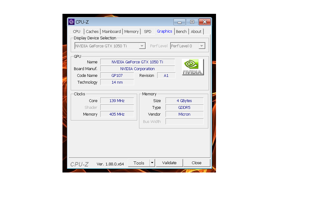

Was sagt CPU-Z unter Grafik bei Speicher?
Ach, hab die dedizierte Grafik übersehen.

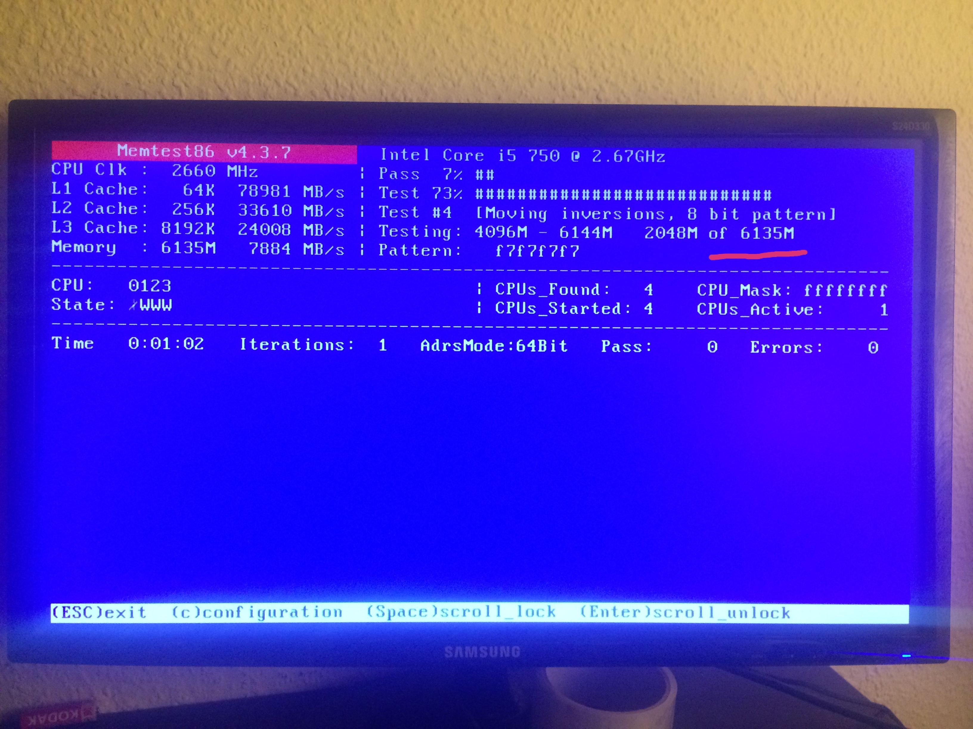

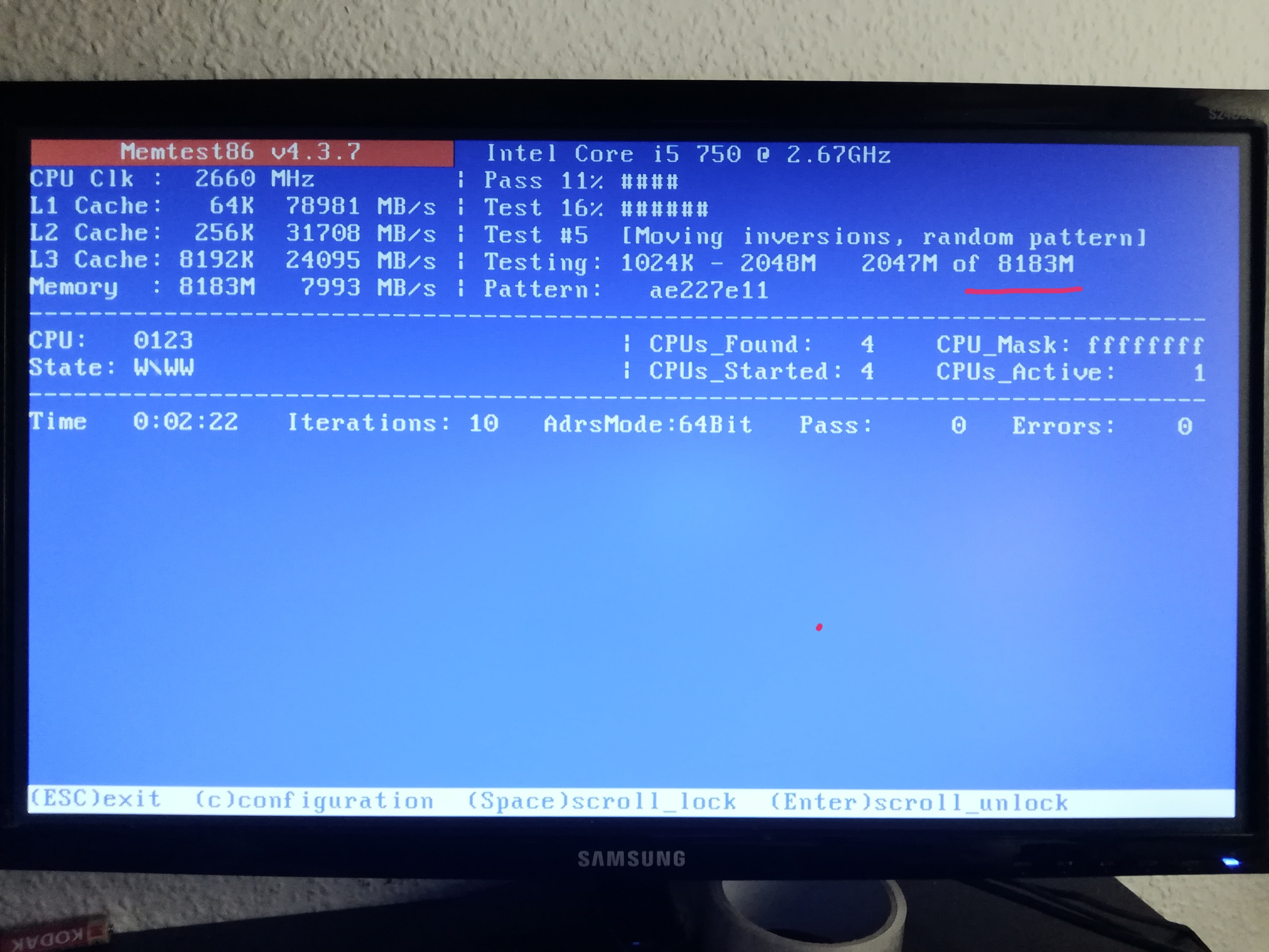

So ich habe jetzt noch 2 mal Memtest86 durchlaufen lassen, einmal mit
2GB 4GB 2GB 4GB
Hier hat er auch nur 6 GB gefunden
Dann nochmal
2GB 2GB 4GB 4GB
Und jetzt findet er 8GB
Kann er nicht auf die RAM slots zugreifen? Wenn ja wieso kann er sie dann trotzdem mit CPU-Z erkennen.

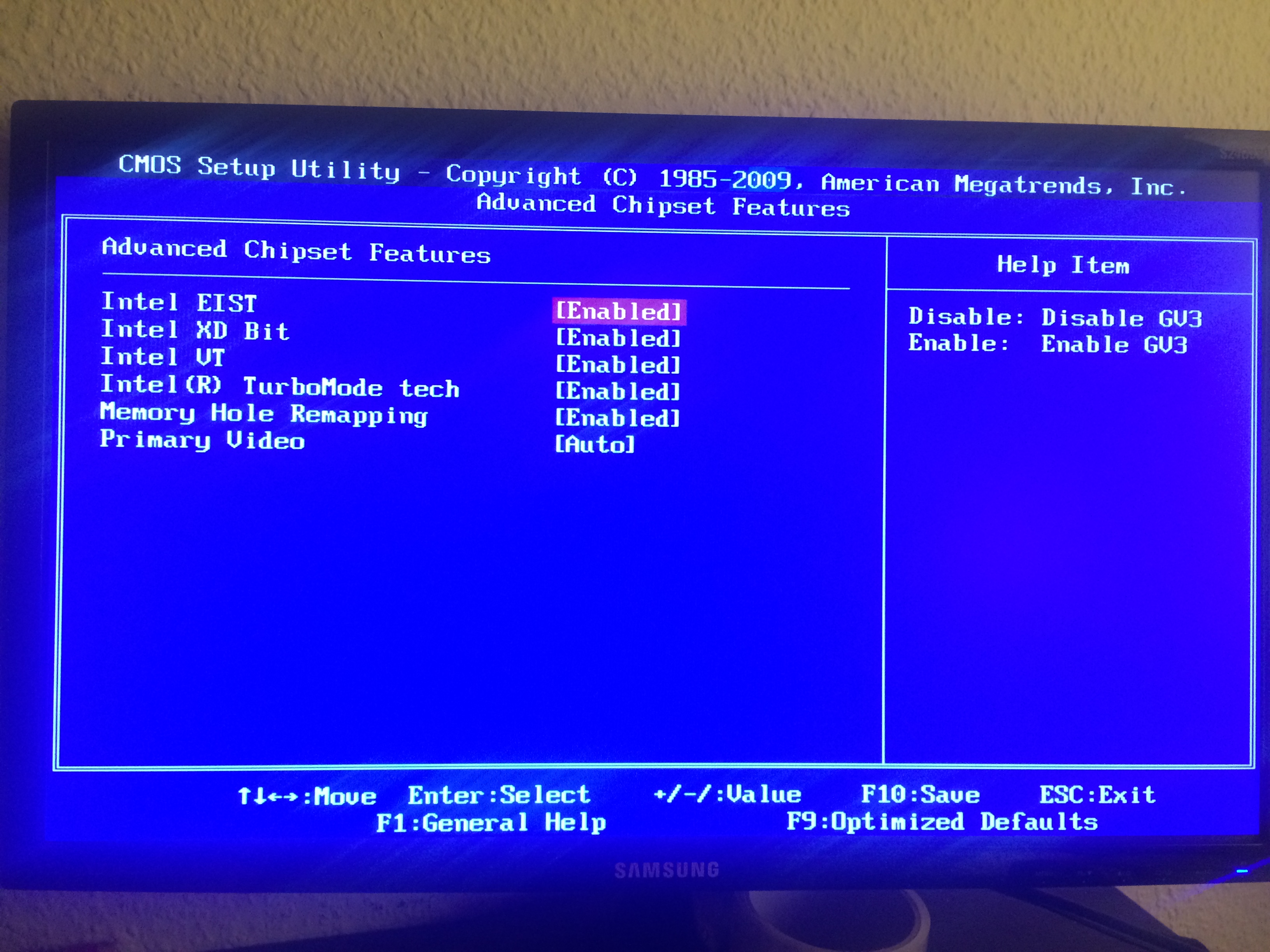

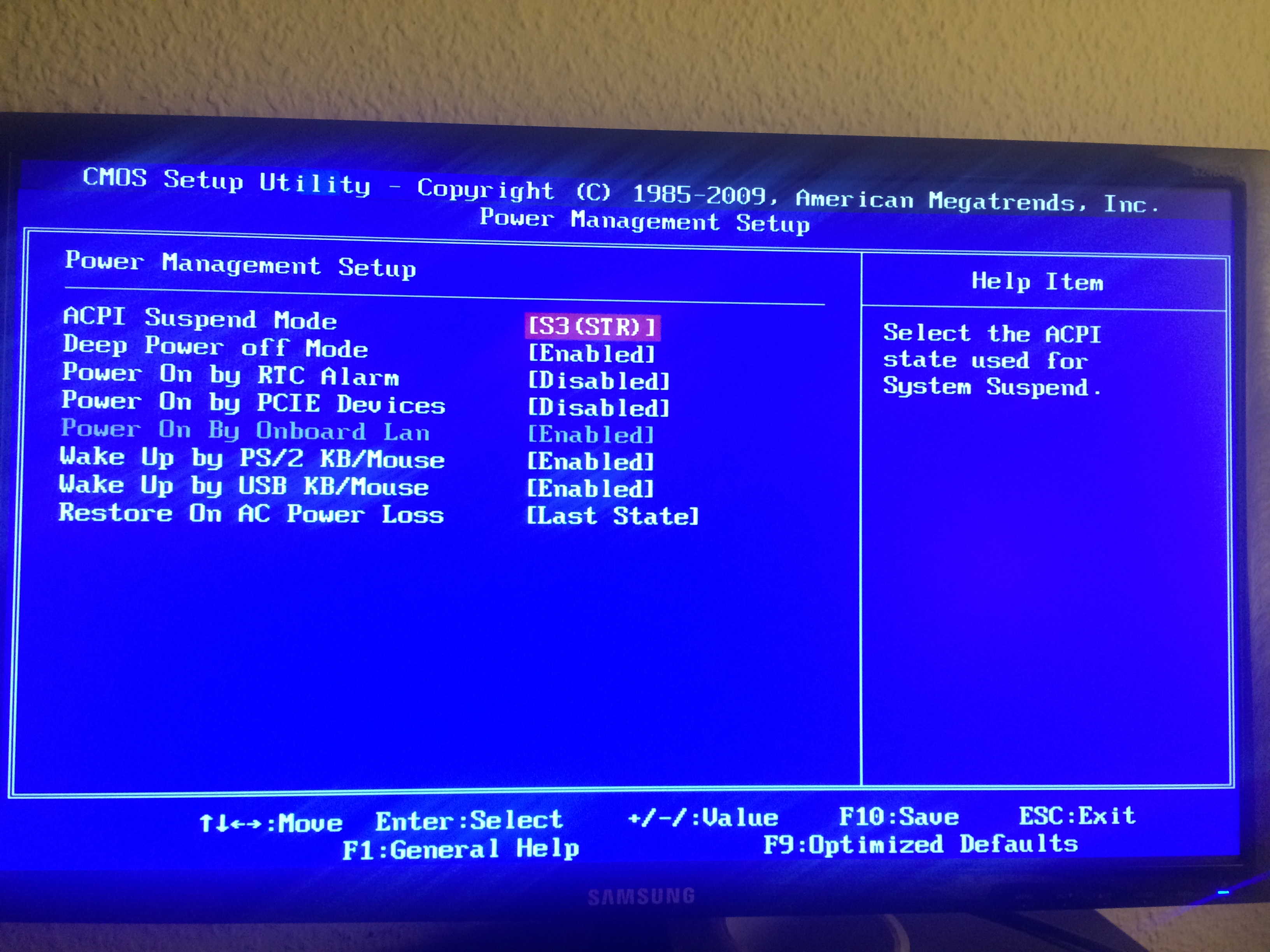

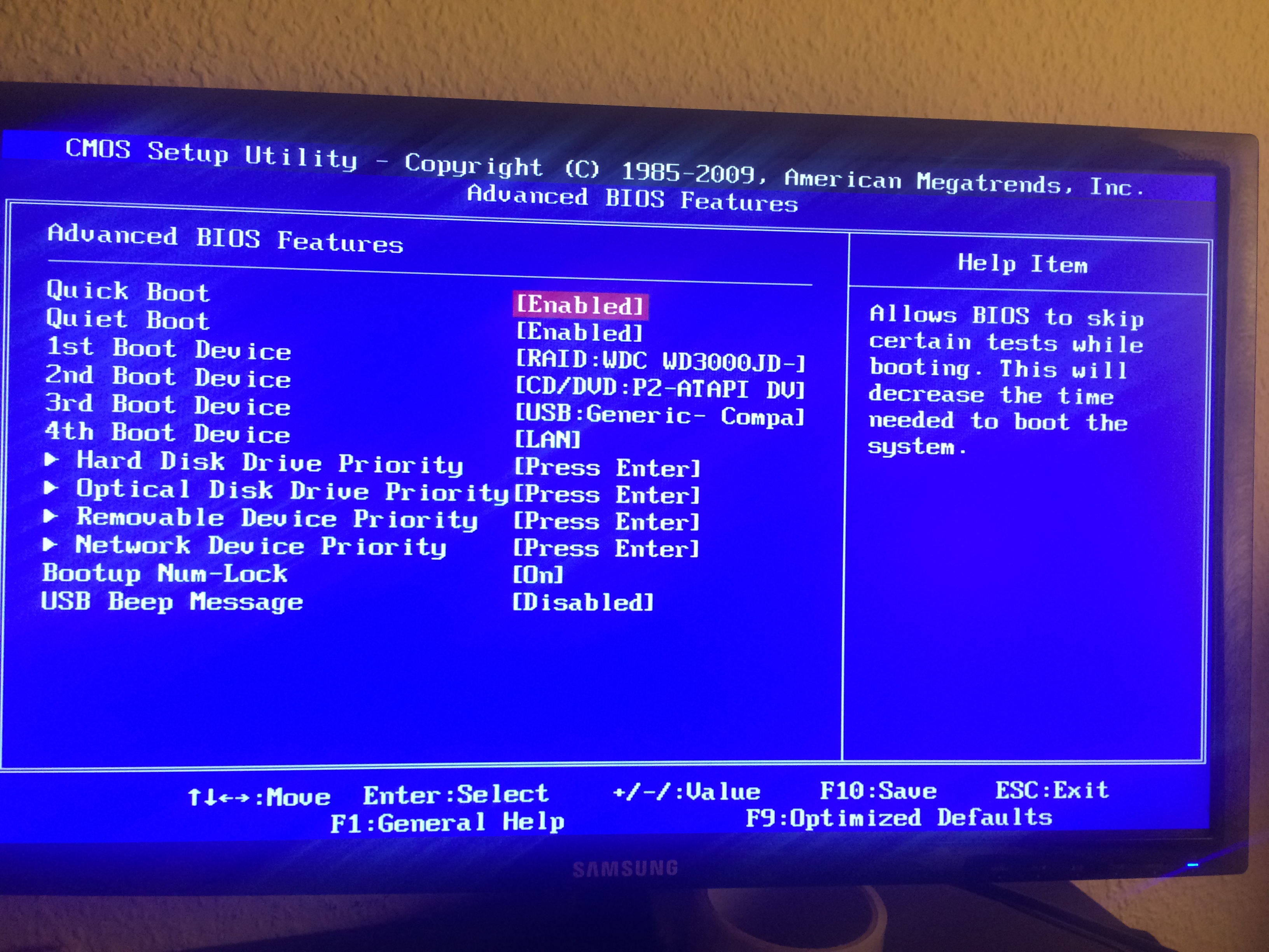

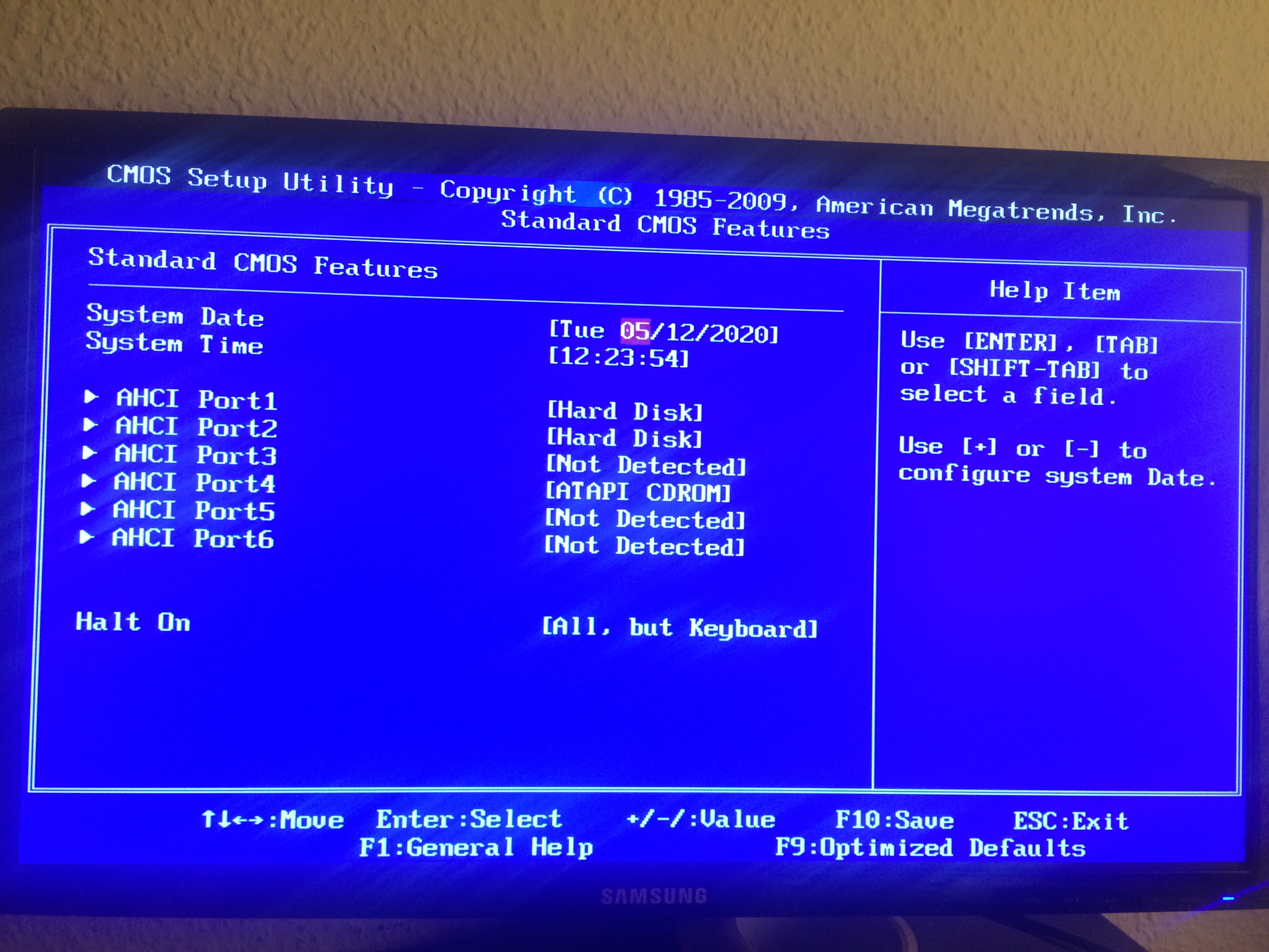

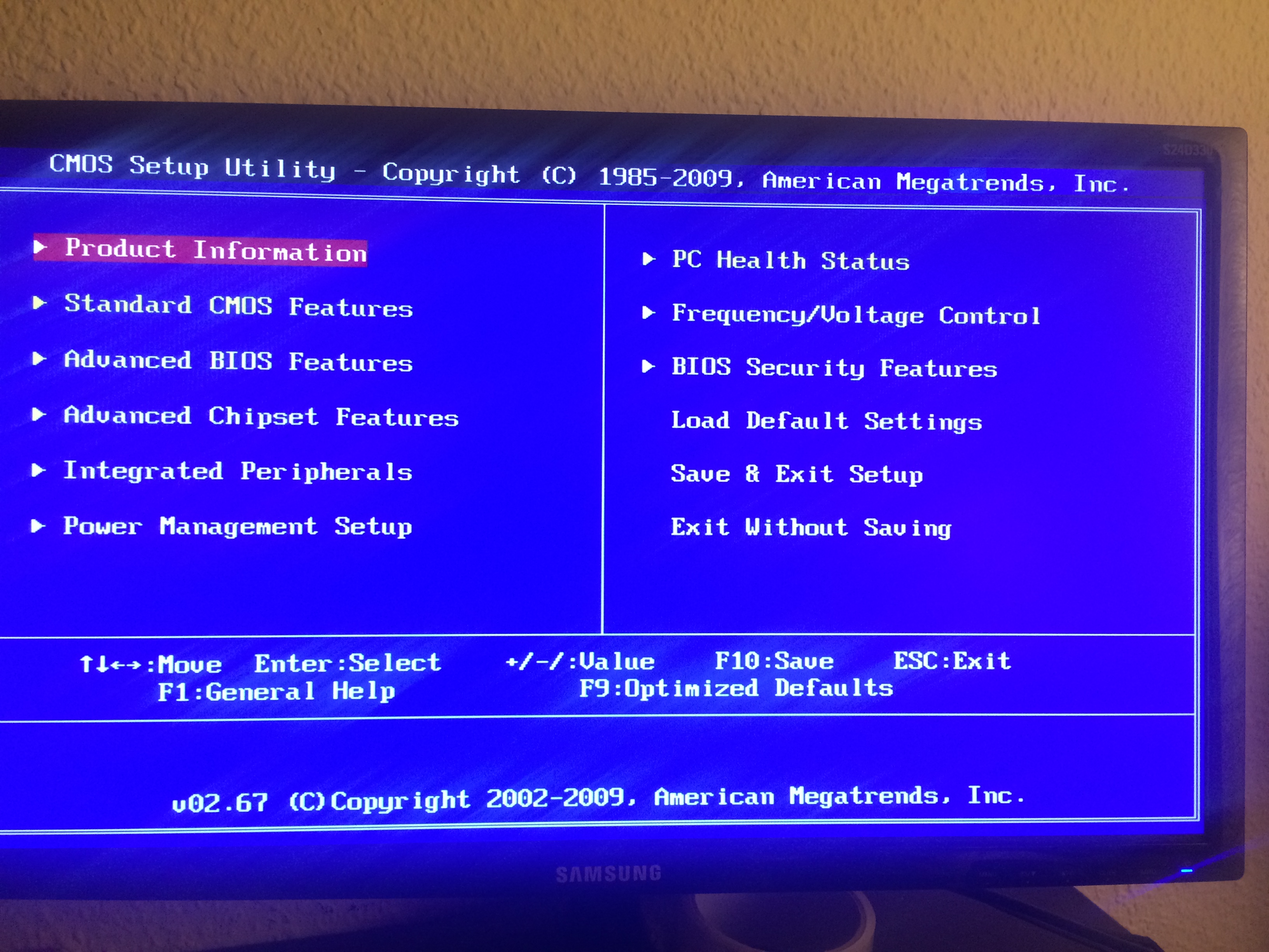

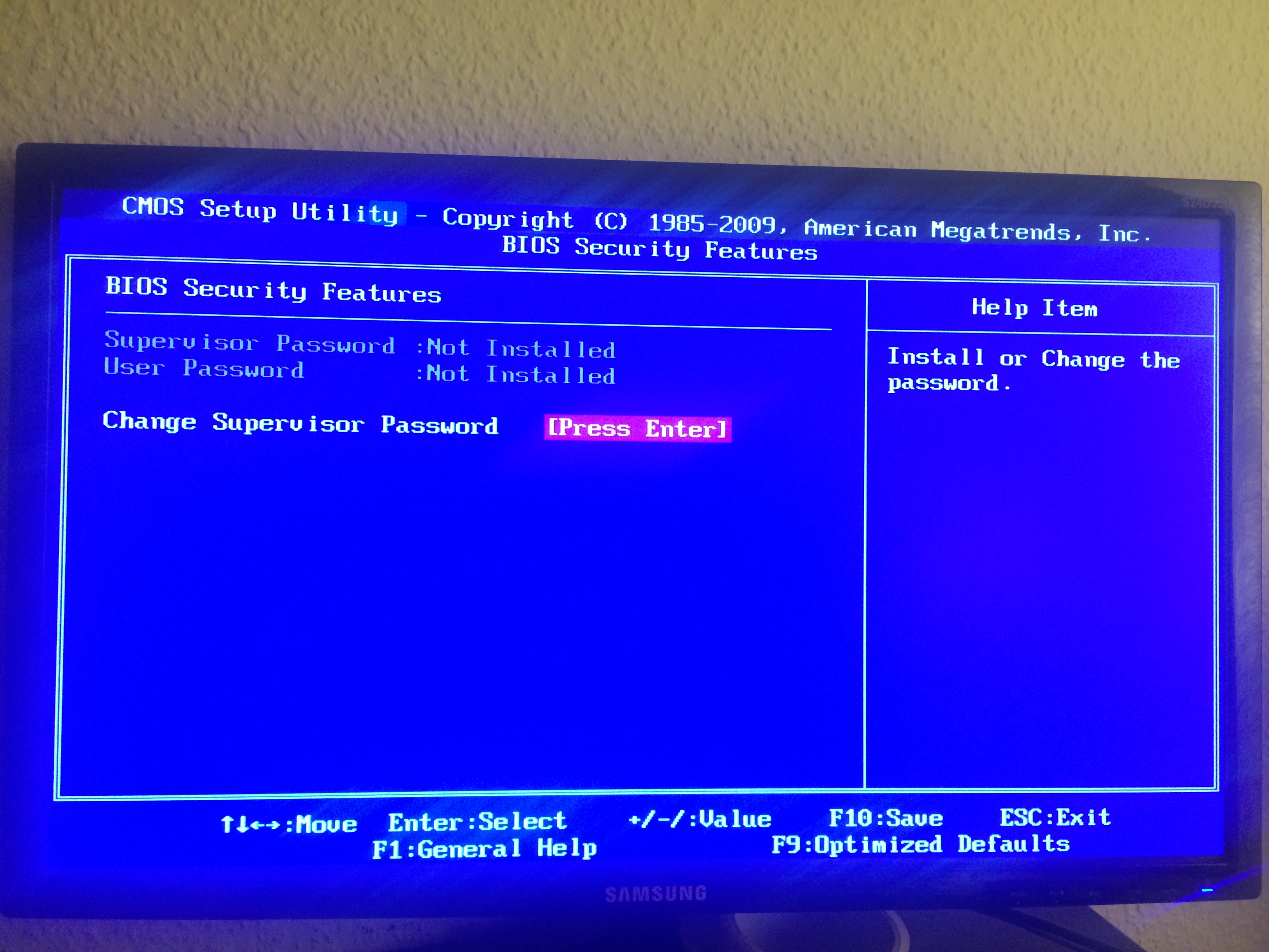

Außerdem habe ich noch Bilder vom BIOS gemacht
Ich kenne mich mit dem BIOS absolut nicht aus deshalb würde ich gerne ganz genau wissen was ich dort einstellen soll
werkam schrieb:
hast Du das System im Raidmodus laufen oder warum stehen die SATA Ports auf Raid und nicht auf AHCI?
Was bedeutet denn Raidmodus?
Also was das angeht habe ich keine Ahnung, verstellt habe ich da jedenfalls nie etwas.
Was ich nicht verstehen kann, wenn man so gar keine Ahnung hat bei der Wartung von PC, warum fummelt man dann daran rum.
https://www.computerbase.de/forum/attachments/img_3975-jpg.917897/ hier steht Raid,
und First Boot Device ist WDC WD3000 im Raid:
https://www.computerbase.de/forum/attachments/img_3973-jpg.917892/

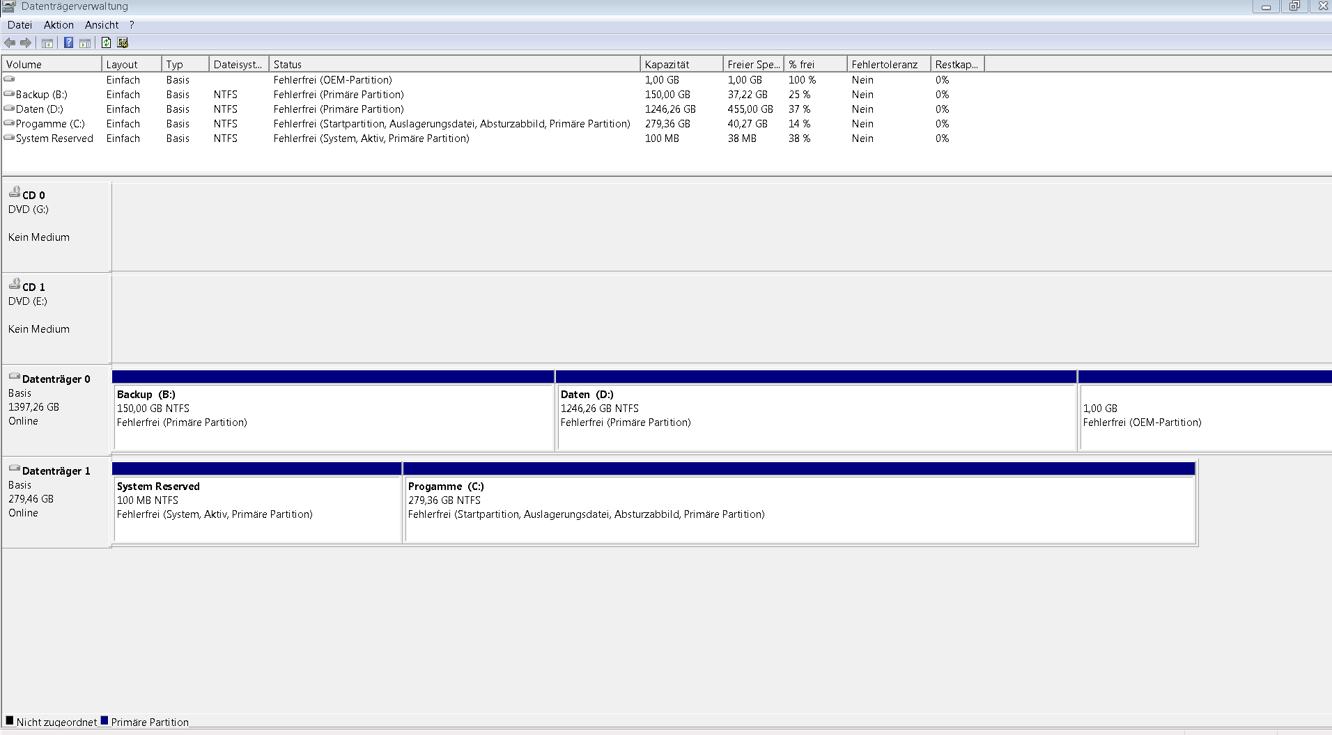

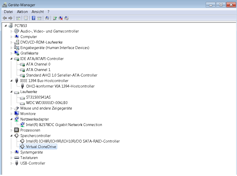

Mach mal ein Bild vom Gerätemanager wo die Platten & SATA Controller zu sehen sind und von der Datenträgerverwaltung.

Könnte es sein das die Batterie (weil sie leer war) gewechselt wurde und deshalb das Bios auf default gesetzt wurde oder hattest Du einen Stromausfall der das Bios resettet hat? Die Einstellungen im Gerätemanager sehen ja normal aus, kein Raid aktiv. Die western digital 3000jd mit 300 gb wird SSD sein und die ST31500 ist eine HDD, die laufen beide wohl nicht im Raid, im Gerätemanager ist auch der AHCI Controller aktiv und weil im Bios Raid aktiv ist wurde der IntelRaid auch aktiviert. Trotzdem sind die Einstellungen wunderlich, wieso hat eine Festplatte als LW-Buchstabe B? Bißchen durcheinander alles.
kann ich denn jetzt noch irgendwelche Einstellungen vornehmen die zur Verbesserung beitragen würden?
Den Raidcontroller auf Ahci umstellen und Firstboot dann neu auswählen, merke Dir aber was Du umstellst damit Du es im Notfall wieder zurücksetzen kannst?

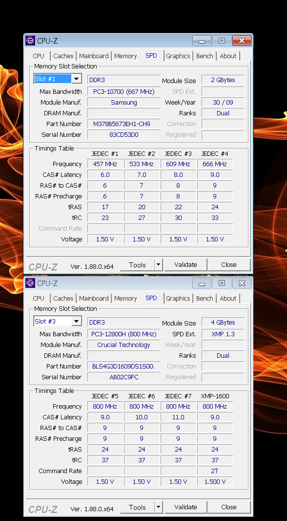

Zeig doch mal die CPU-Z SPD Daten der neuen Crucial Module.
Mein Verdacht ist, dass diese Single Rank mit 4Gbit Chips sind.
Das wird mit deiner CPU aber offiziell nicht unterstützt, geht in der Praxis oftmals aber trotzdem.

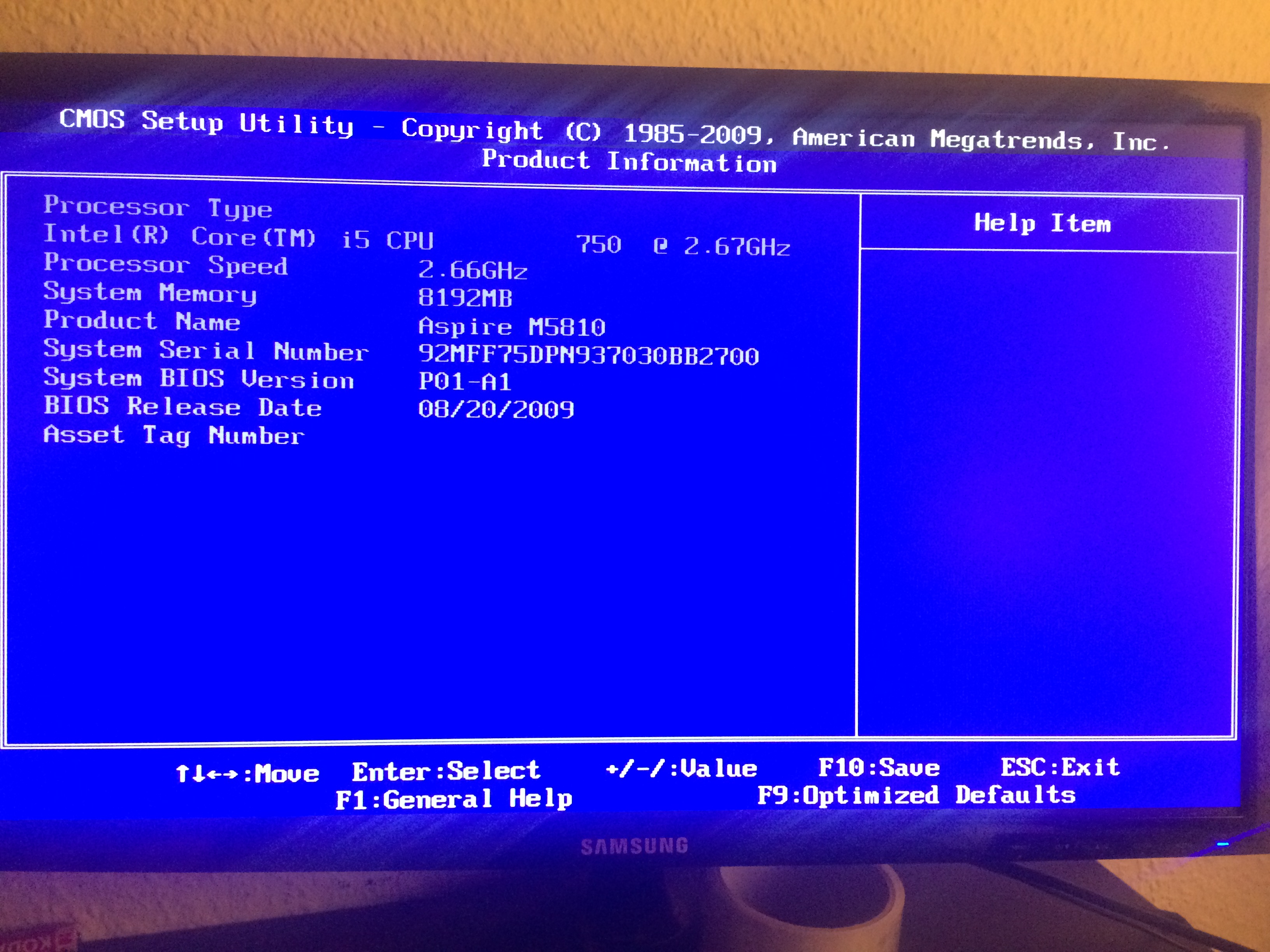

Zuerstmal solltest du schauen ob es ein neues BIOS gibt als das aus 2009.
Dann kann es bei 4Gbit Chips auf der alten Plattform helfen wenn du die RAM Spannung auf 1,6V erhöhst, falls du diese Option im neuen BIOS hast.
Habe das BIOS aktualisiert aber einstellungstechnisch hat sich nichts im BIOS verändert.
Jedoch wird mir jetzt angezeigt, das ich 8 GB Arbeitsspeicher habe und nicht mehr das 8 von 12 verfügbar sind.
Die RAM Riegel werden aber immer noch von CPU-Z erkannt.
