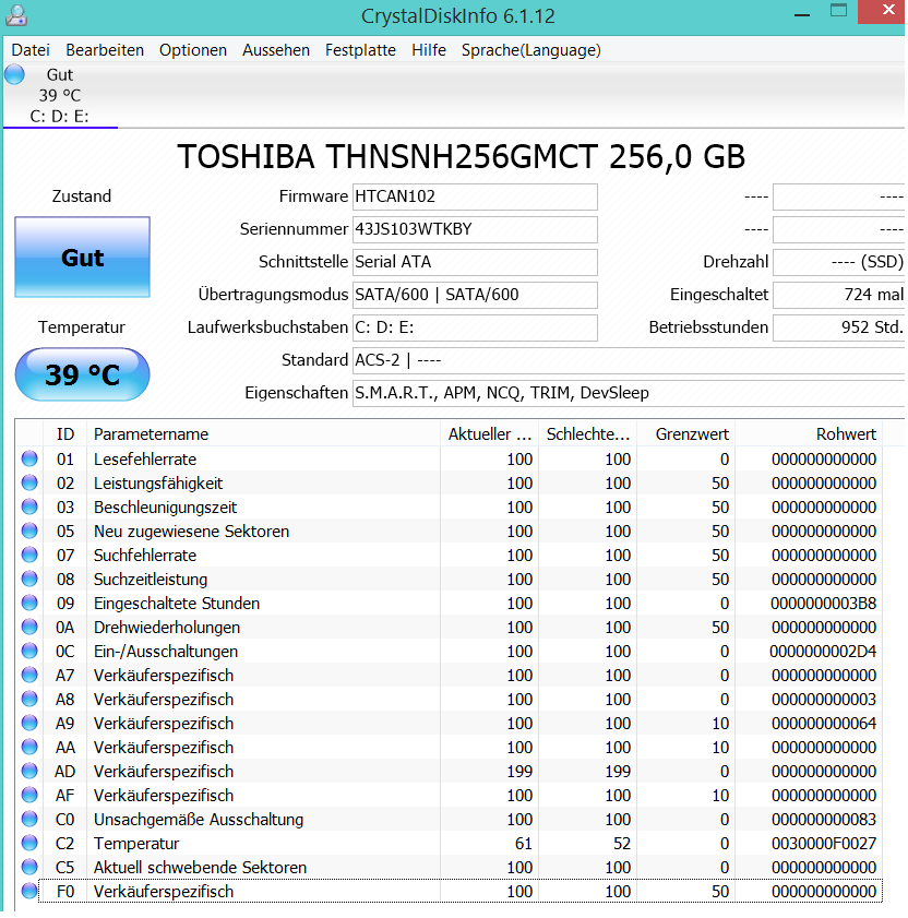

toshiba thnsnh256gmct
weder von toshiba noch von acer gibt es aber ein firmwareupdate (hab zumindest keines gefunden), laut crystaldiskinfo ist aber alles im grünen bereich.

chkdsk hab ich jetzt auch mal drüberlaufen lassen, im log ist aber nichts auffallendes gestanden.
Schade, die SSD sieht gut aus. Dann muß Du mal dein RAM testen.
