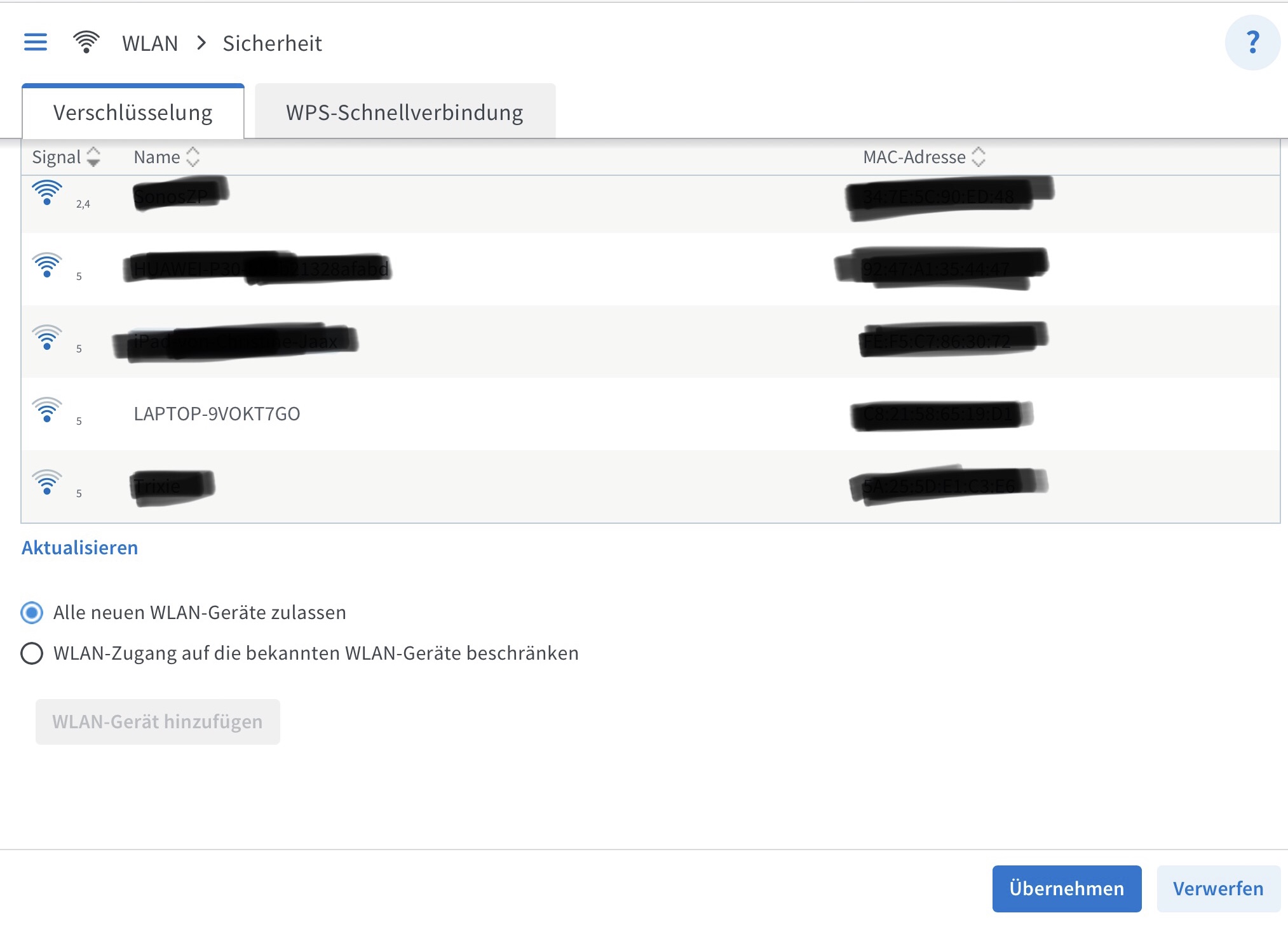

Ich weiß gar nicht, wie ich es sagen soll… aber ich hab’s hin gekriegt und es funktioniert wieder!
Im Rahmen meines ursprünglichen Problems war ich anfangs auf einen Lösungsansatz gestoßen, bei dem man in der FRITZ!Box die WLAN-Zugänge beschränken sollte um daraufhin manuell ein weiteres Gerät via Eingabe der Mac-Adresse hinzuzufügen. Hier war also die Einstellung erforderlich, dass der Zugang nur auf die bereits bekannten Geräte beschränkt werden sollte.
Leider löste das ja mein Problem nicht, weshalb ich andere Dinge probierte, wie das Zurücksetzen des Netzwerkes, woraufhin ja mein WLAN am Laptop komplett verschwunden schien ..
Da ich dies ja offenbar mit dem Aktivieren des passenden Dienstes wieder herstellen konnte, musste ich mich ja wieder meinem ursprünglichen Problem widmen, dass ich keine Verbindung zur FRITZ!Box bekam, Hotspot vom Handy beispielsweise ging.. weshalb ich jetzt nochmal in die Fritzbox-Einstellungen rein geschaut habe, ob ich hier etwas übersehen habe..
Die Beschränkung auf bekannte Geräte war noch aktiviert, daher konnte mein Laptop sich nicht einwählen.
Zack, ging es wieder.
Wie ich nun also mein ursprüngliches Problem behoben habe? Ich vermute mit irgendeinem eurer vielen Lösungssansätze, danke dafür.
Ob es nun an den Eingaben in der Eingabeaufforderung lag?
Wer weiß, möglich, hätte ich die Fritzboxeinstellungen doch früher nochmal überprüft..dann wüsste ich, was letztendlich geholfen hat.
Ich danke euch allen auf jeden Fall für eure Hilfe und für die Geduld mit mir :)
