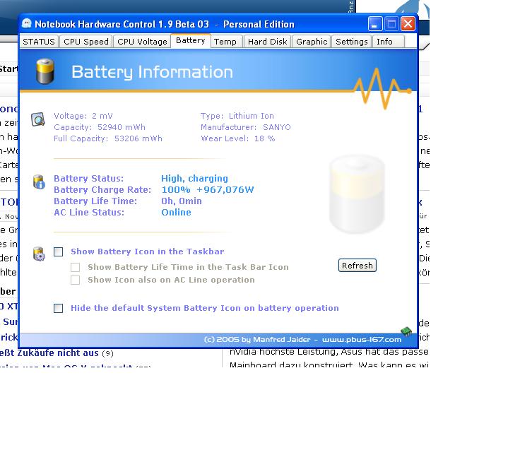

Da ich mich gewundert habe, das der Akku so schnell leer gegangen ist, hab ich mal Notebook Hardware Control gestartet. NHC zeigt mir jetzt eine Gesamtkapazität von 53206 mWh und ein Wear Level von 18% an.
Vor 3 Wochen hatte ich noch knapp 60000 mWh Gesamtkapazität. (Fabrikneu sind es ca. 65000 mWh)

Update:
Laut NHC (und BatteryMon) ist der Akku jetzt auf 100% geladen. Doch die LadeLED lechtet jetzt seit 20min immernoch, obwohl der Akku voll sein soll. Als Ladestand wir jetzt 52940 mWh angezeigt.

Inzwischen leuchtet die Lade LED schon seit über 40 min.

Edit: Ich hab mal nen Screen davon angehängt, was er mir seit fast ne Stunde jetzt zeigt!
Edit2: Ich habe denn Akku heute mal komplett geleert und wieder aufgeladen. Jetzt leuchtet die LadeLED zwar nicht mehr, aber fakt ist, das der Akku auf einen Schlag 10% seiner Leistung verloren hat.

So, ich hab heut nochmal denn Akku ganz leer gemacht (bis das NB ausgeht) und jetzt hat sich die elektronik anscheinend wieder neu kalibriert! Jetzt sind es wieder 59881 mWh Gesamtkapazität und 8 % Wear Level, so wie vor 3 Wochen! Also wieder alles beim alten!
