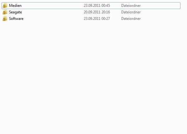

Ich verbringe jetzt mittlerweile mehrere Stunden mit der Fehlerlösung und komme einfach nicht voran. Mehrere Windows Neuinstallationen, cacls/icacls in allen möglichen Variationen, Ändern von Besitzer/Berechtigungen.. nichts hilft!
Ich habe mir offenbar die Rechte etc. von allen meinen Festplatten zerschossen (fragt nicht wie). Der vermutlich einfachste Weg wäre nun, alle meine Daten auf andere Festplatten zwischenzulagern, D:\, E:\, F:\ zu formatieren und alles wieder rüberzuziehen. Leider einfacher gesagt als getan, da die Festplatten randvoll sind (zusammen ~3TB) und ich nicht genügend externen Speicherplatz habe, um das ganze durchführen zu können.
Im Anhang seht ihr, wie es zurzeit auf allen Platten aussieht. Alle Ordner im Root sind schreibgeschützt und der Status lässt sich auch nicht entfernen. Das hat zur Folge, dass ich keinerlei Programme/Spiele installieren kann, weil der Windows Installer aufgrund des Schreibschutzes ja auf keinen Ordner zugreifen kann. Auch jeden neuen Ordner den ich erstelle ist automatisch schreibgeschützt!

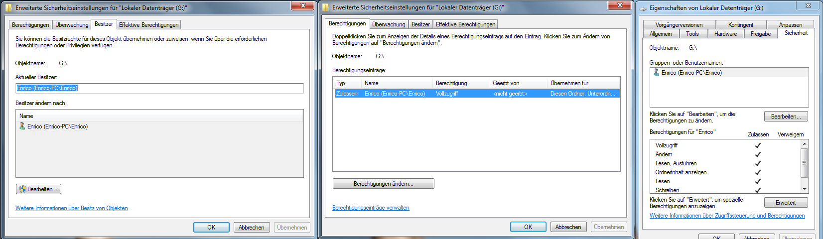

Das mit dem Besitzer/Berechtigungen übernehmen habe ich auch schon gemacht und es steht auch ausschließlich mein Benutzer (Admin) unter den Rechten, trotzdem sind alle Files weiterhin schreibgeschützt. Die GUID stand da vorher, da hast du Recht (ellenlanger, kryptischer String).
Achja: Ich habe Windows 7 Home Premium
Hast du den Besitz übernommen, dann in der eigentlichen Zugriffsliste deinen User eingetragen und nachgeprüft, dass keine Einträge dabei sind, die z.B. "Jeder" oder so auf "Verweigern" setzt? Im Notfall alles entfernen und deinen User hinzufügen.
Mach das bitte DIREKT auf die jeweiligen Ordner auf die du keinen Zugriff mehr hast bzw. zeig mal nen Screenshot, wie es bei einem dieser Ordner aussieht.
Wirklich exakt gleich. Ich habe gerade mal spaßeshalber "Jeder" hinzugefügt (gesamte Festplatte) und einen Haken bei Vollzugriff gesetzt. Jetzt sind alle Schreibschutz-Symbole bei den Ordnern verschwunden und ich kann auch wieder Programme/Spiele installieren, ohne das eine Fehlermeldung kommt. F1 2011 lies sich gerade problemlos installieren.
Das würde aber im Umkehrschluss bedeuten, dass er mein Adminkonto "Enrico" nicht als neuen Besitzer annehmen möchte, "Jeden (Anderen)" aber schon. Woran kann das liegen?

Die Ordner sind read-only, das ist normal und kein Problem: http://support.microsoft.com/kb/256614
Füge folgende Berechtigungen hinzu:
SYSTEM: Full control
Authentifizierte Benutzer: Ändern (Modify)
Benutzer: Lesen (Read)
Administratoren: Full controll
Du selbst bist ja schon explizit eingetragen. Du kannst auch nochmal prüfen, ob Du Besitzer der Ordner bist. Das würde ich aber auf Ordnerebene und nicht auf Laufwerksebene machen ;)

Das kommt von zu wenig Schlaf :( Du hast natürlich vollkommen Recht, nur ärgert es mich, dass ich nicht schon vorher auf die Idee gekommen bin, einfach mal bei einer funktionierenden Platte die Rechte abzugucken und zu übernehmen!
Die Frage bezüglich der schreibgeschützten Ordner wäre damit auch geklärt.
Ich bin auch Besitzer auf Ordnerebene.

Danke an alle für eure Hilfe, ich hätte mich früher an euch wenden sollen. Auch an dich andy, letztendlich ging es ja um die Rechte für SYSTEM. Kann geschlossen werden hier :)
