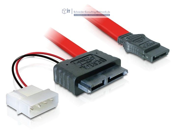

Ich kenne mich leider nicht mit den Anschlüssen aus. Der auf diesem Bild abgebildete Adapter sollte für Sata und Strom gleichzeitig passen:

Der Adapter wird vermutlich elektrisch funktionieren, aber ob auch ein BlueRay-Kopierschutz damit funktioniert müsste man ausprobieren.
