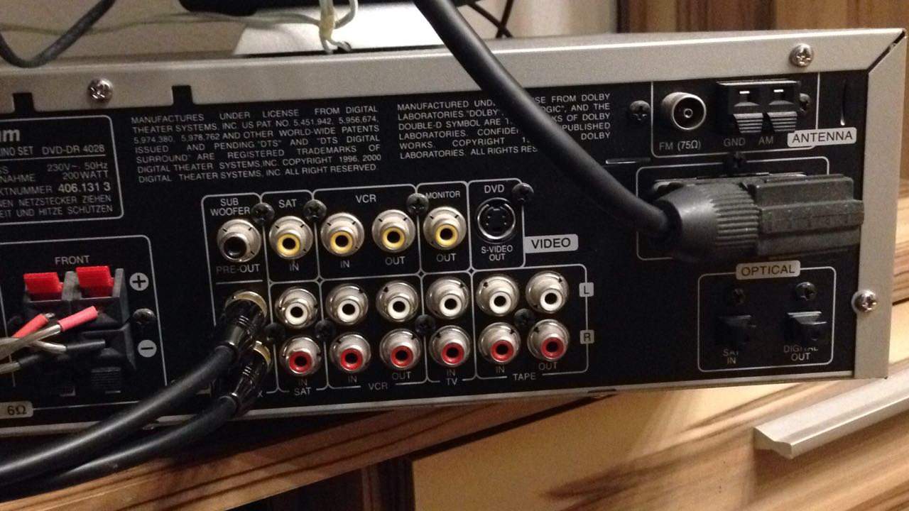

Wenn das alle Anschlüsse der Anlage sind, geht 5.1 über die Soundkarte nicht. Höchstens Stereo.
Edit: Optisch könnte gehen. Hab aber spontan nichts gefunden ob der optische eingang Dolby kann.
per Optisches SPDIF Kabel von SPDIF Out der externen Soundkarte zu Optical SAT in des Soundsystems
Ja, per Optisches SPDIF und per USB an den Laptop (beim PC ist SPDIF oft bereits verbaut und dann die ganze Soundkarte recht witzlos).

Die Soundkarte wird Sinnlos da diese keine D/A Wandlung mehr durchführt sondern dies vom AVR übernommen wird --> eine Soundkarte bringt gegenüber der Onboard keine Vorteile seindenn du hast nicht den richtigen Anschluss am Laptop.
Ganz sinnlos ist sie nicht, denn Mehrkanal über einen optischen/koaxialen Anschluss geht entweder über fertige Dolby Digital/DTS-Spuren wie bei Filmen oder nur über Dolby Live oder DTS Connect, bei denen ein Mehrkanal-Echtzeitsound in ein DD- oder DTS-Signal encodiert wird. Mehrkanalspielesound geht dann nur mit einer Soundkarte die eine der genannten Techniken beherrscht. Die Sound Blaster Omni oder die X-fi surround pro können z.B. DD Live.

Naja, der Brocken, den Du Dir da ausgesucht hast, kann sicher nicht DD Live bzw. DTS Connect. ;)
Aber ist eben auch die Frage, ob Du Mehrkanalton in Spielen haben möchtest. Solange Du nur Filme schaust, reicht das auch so.

Nein, ich meine es eigentlich immer so wie ich es schreibe. :D
Filme mit DD/DTS-Spuren: keine Probleme, wenn im Wiedergabeprogramm auf passthrough gestellt wird.
Spiele mit Mehrkanal: ohne DD Live/DTS Connect nur Stereo über den optischen Ausgang. ;)
