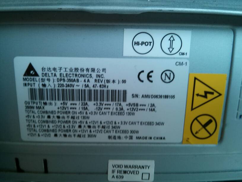

Delta baut ganz brauchbare OEM-Geräte. Mach bitte ein Foto vom Datenblatt. Oder tipp es ab;)
Danke für die bisherigen Antworten. :-)
Hier ein Foto vom Netzteil:
