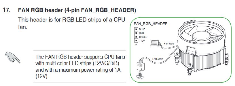

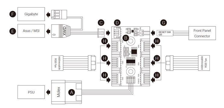

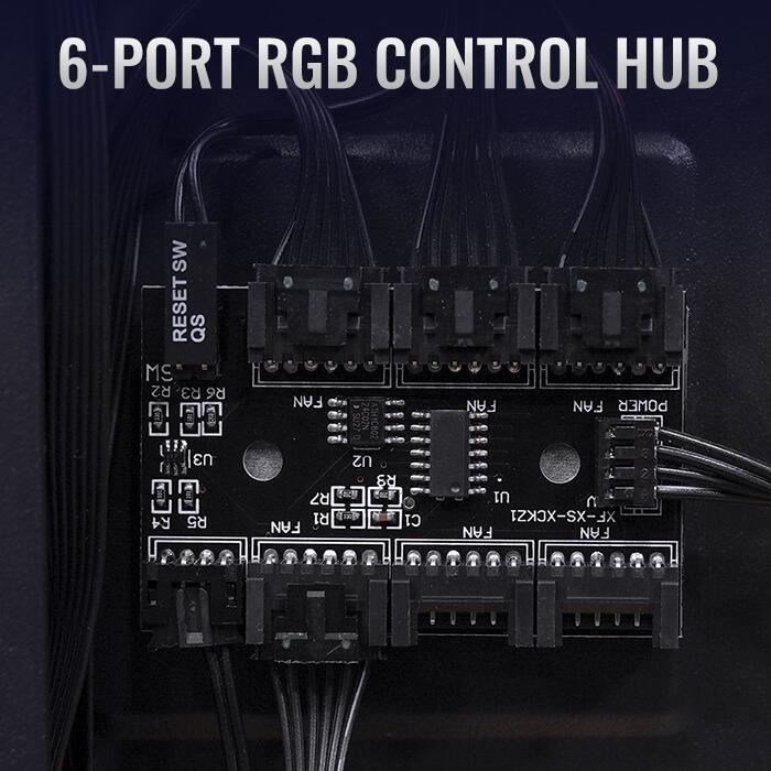

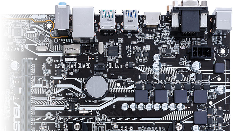

Kann ich den Lüfter Hub irgendwie ans Board klemmen, das ich die Lüfter steuern kann und evtl auch das RGB?
Da das Asus Prime auch ein RGB FAN Header hat, habe ich mal ein RGB Stripe besorgt und angeschlossen. Leider kann ich das auch nicht steuern. Ich kann es zwar über das UEFI Aktivieren, aber weder mit Aura noch mit der AISuite und dem beinaltetem LED Corntrol Programm ändern.
Die bezeichnung des Stripe ist die selbe wie auf dem Board:
12V/G/R/B

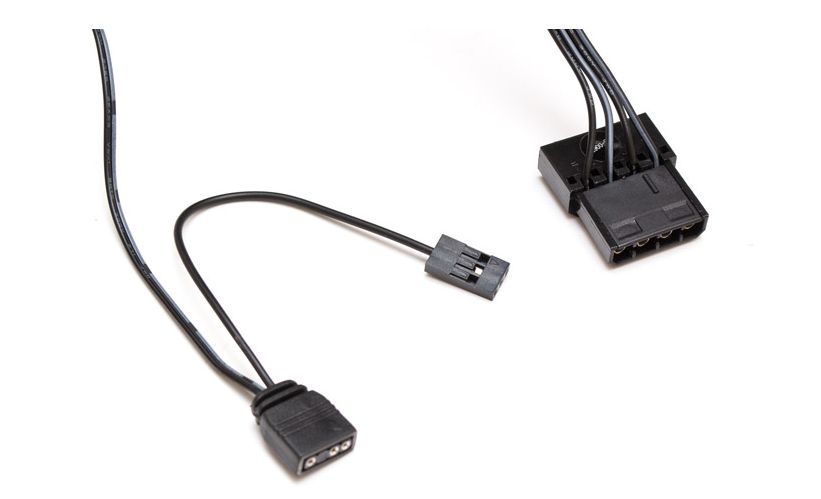

Kann ich entweder den Stripe oder den HUB an das Board anschließen? Das Board hat ja 4 Pin, aber das Gehäuse stellt nur Adapter mit leeren PINs zu verfügung.
Oder Den Stripe an den HUB?
Kann ich die Lüfter irgendwie steuern/regeln?

Also so wie ich das sehe verwendet Aerocool hier ähnlich wie andere Hersteller Lüfter mit speziellen Anschlüssen. Eine Ansteuerung der Geschwindigkeiten über das Mainboard wird zu 99% nicht möglich sein da die Platine anscheinend auch gar kein PWM-Verbindungskabel hat.
Auch die LED der Lüfter wirst du nicht ansteuern können. Du benötigst einen 5v-header mit 3 Pins, dein Mainboard hat allerdings nur einen 12v-header mit 4Pins. Das wird also leider auch nicht funktionieren.

Aber mit dem RGB Header:
Das Board hat ja einen 4 Pin Header, allerdings steht der als RGB Fan Header in der Anleitung. Ich habe dort ein 4 Poligen RGB Strip mal angehangen, der leuchtet z.Z. nur in Warm weiß.
Den Stripe habe ich bei meinem MSI B350 Tomahawk angeschlossen, dort kann ich die Farben steuern. Der Header ist optisch genau der selbe, auch die Pinbelegung stimmt (12V/G/R/B) mit dem auf dem Strip überein. Gibts da vielleicht ne Idee?
Den Header selber kann ich nur über das UEFI ansteuern mit on/off. Laut Anleitung soll der Farbwechsel über die Software gehen. Die erkennt aber den Stripe nicht. Stellt AMD mit dem Wraight Prism da ne extra Leitung zu verfügung das der Header bzw. die Sofware wirklich nur AMD FANs erkennt?

EDIT: mal als kleines Update:
Ich habe mal den ASUS Support bemüht:
ASUS Support schrieb:
Sehr geehrter Herr XXX,
ich fürchte es handelt sich hier tatsächlich um einen kleinen "Denkfehler".
Es ist zwar ein RGB Anschluss, dies ist aber nicht gleichbedeutend damit, das der auch steuerbar ist.
Der Anschluss ist also im Endeffekt nur dafür da, damit das angeschlossene "Gerät" in RGB Farben leuchten kann.
Welche Farben und in welcher Form lässt sich aber nicht konfigurieren.
Für soetwas wäre ein Board mit einem adressierbaren RGB Header nötig und dieses würde dann auch von unser AURA oder Lighting Control (bei nicht AURA-Sync-fähigen Boards) gesteuert werden können.
Sind Ihrerseits noch Fragen offen, wenden Sie sich gerne wieder an uns!
Sie erhalten in den nächsten Tagen per E-Mail einen Link zu unserer Zufriedenheitsumfrage.
Ich würde mich sehr freuen, wenn Sie an der Umfrage teilnehmen und meinen Service bewerten
Mit freundlichen Grüßen | Kind regards
Irgendwie nicht zufridenstellen mMn. Also kann ich den z.B. AMD Wraith Prism anschließen, aber keinen RGB effekt feststellen. Er leuchtet, aber mehr auch nicht. Bei mir nur in warm weiß.
