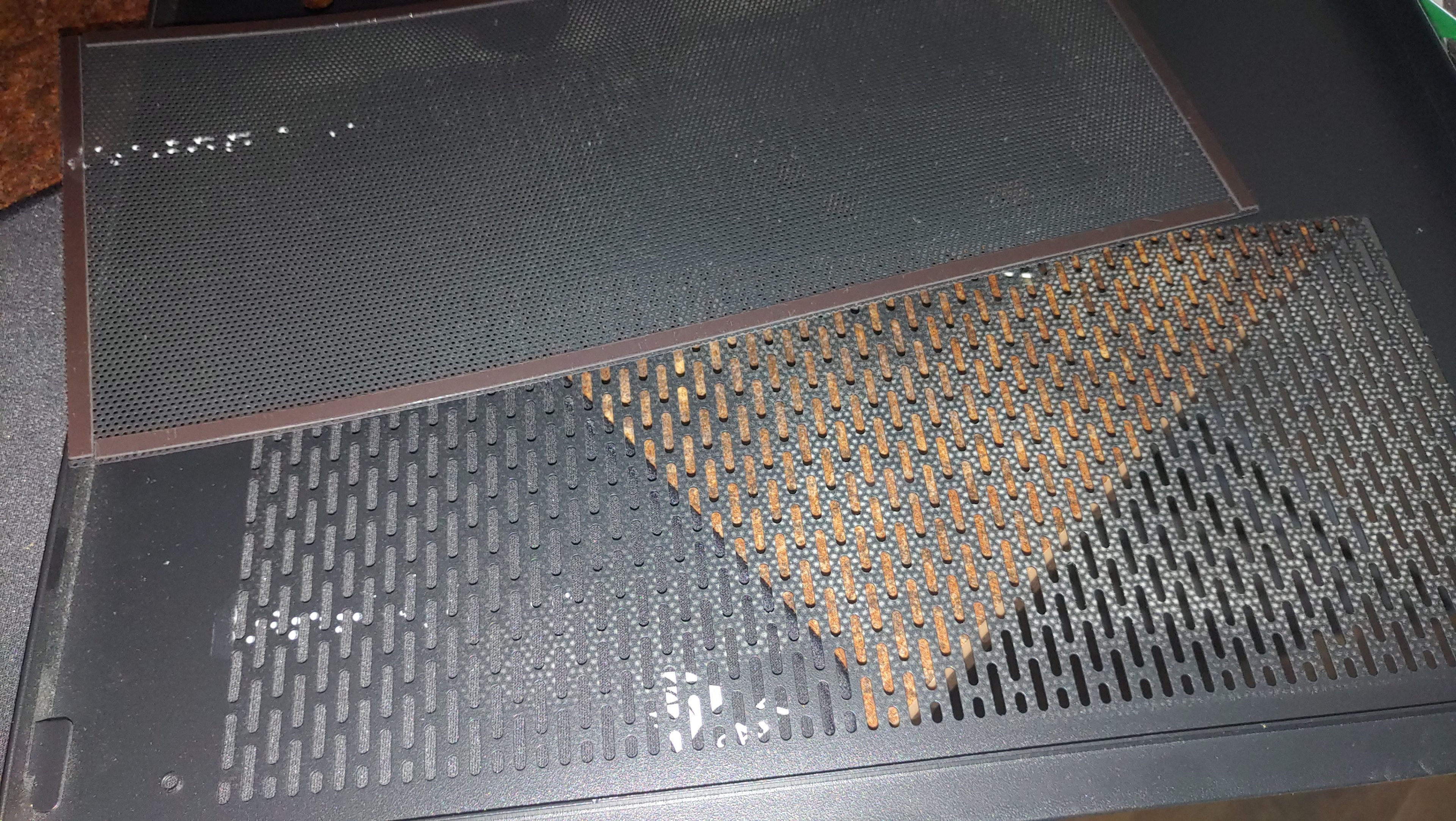

FUCK. Hab das Problem gefunden. Konnte das nicht sehen weil der PC an der Wand hang. Irgendwo ist der Radiator undicht. Ich sehe aber nicht wo. Der ist komplett sauber. Aber das war an der Gehäuse innenwand:
Kann man da noch was über Garantie machen? Das Teil ist 1 Jahr alt.

Na ja, wenn irgendwo der Radiator undicht ist müsste es auch irgendwo ein Austritt sein. Ich würde die Pumpe mitsamt Radi ausbauen und in verschiedene Richtungen wenden um zu sehen ob da Kühlflüssigkeit austritt. Wenns so ist kannst du ja die Garantie in Anspruch nehmen, ist ja unter zwei Jahren.

Abschließendes Update. Enermax hat die Aio in Rekordzeit ausgetauscht. 4Tage von Abgeben bei der Post bis neue in den Händen halten. Schade das sie nicht noch die Versandmarke bezahlt haben. Aber ansonsten Top.
