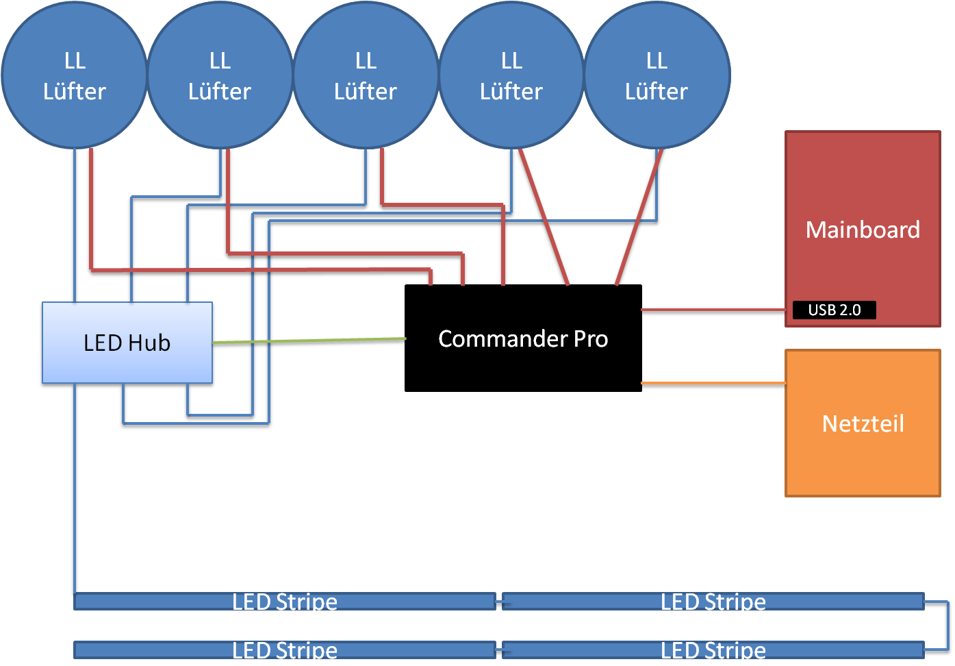

(hast Glück das ich auf der Arbeit gerade Langeweile habe XD)
Die Lüfter haben zwei Kabel! Ein 4 Pin LED Kabel und ein 4 Pin Standard PWM Lüfter Kabel.
Die LED Kabel an den LED Hub, die 4 Pin PWM an den Commander.
Der Commander braucht Strom vom Netzteil und wird per USB 2.0 (intern) angesteuert.
Da du "nur" 5 Lüfter an den LED-Hub anschließt, ist noch einer für die Stripes frei.
Brauchst also keinen zweiten Hub (außer du willst jeden LED Stripe einzeln ansprechen können.
