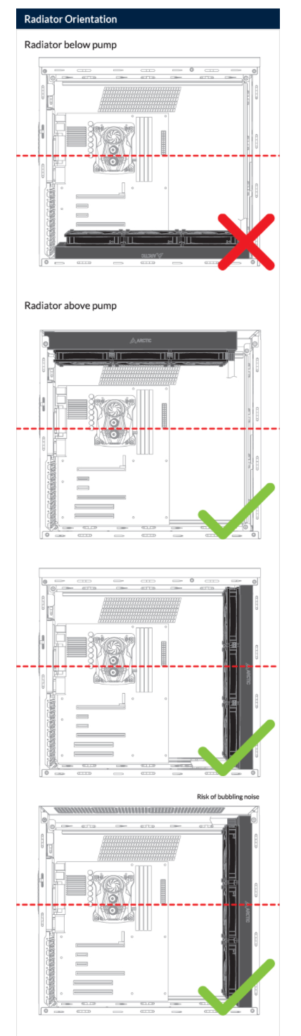

Arctic gibt sechs Jahre Garantie. Da wäre es echt schlecht, wenn dann schon längst keine Flüssigkeit mehr im Kreislauf wäre. Arctic gibt auch explizit die Frontmontage (mit Anschlüssen oben!) frei. "Risk of bubbling noise".

An der Physik dahinter hat sich ja nichts geändert. Solange die Pumpe nicht den höchsten Punkt im System darstellt, sammelt sich die Luft nicht an der Pumpe an. Sinkt der Wasserstand, erhöht sich der Raum für die Luft beginnend vom höchsten Punkt nach untenhin.
Damit die Pumpe sich möglichst als letztes Element im zukünftigen "Luftraum" befindet, sollte sie so tief wie möglich im System platziert werden. Daher gilt immer noch die Rangfolge:
  1. Radiator oben
  2. Radiator an der Front mit Einlass/Auslass unten UND Radiatorende höher als Pumpe
  3. Radiator an der Front mit Einlass/Auslass oben UND höher als Pumpe
Gerade die Radiatorlänge wird bei der Diskussion zu oft vernachlässigt und dann kommt der nächste, der seine Mini-AiO mit Anschlüsse nach unten verlaufend an die Front eines großen Towers verbaut, während die Pumpe immer noch den höchsten Punkt darstellt. Heisst: Radi im Deckel bedeutet immer Radi = höchster Punkt, aber Radi an der Front, egal ob Schläuche nach unten oder oben, nicht immer.
In den meisten Fällen ist es aber dennoch so, dass der Radi auch bei Frontmontage immer noch den höchsten Punkt im System hat. Von dort aus gibt es eigentlich nur noch Erbsenzählerei, weil es in der Praxis, was Langlebigkeit und Performance betrifft, nur auf sehr lange Zeit zu messbaren Unterschieden führt.
Oft ist es eine Frage der Optik. Wenn die Frontmontage gewünscht ist, sollte im Idealfall Nr.2 ausgewählt werden. Wird sie jedoch meistens nicht, weil es nicht so schön aussieht.
Wenn die AiO soweit ist, dass so wenig Wasser im System ist, sodass bei der Montage nach Nr. 3 die Pumpe anfängt Luftbläschen abzukriegen, hat sie m.M.n schon ausreichend lang gedient. Mit Nr. 2 und 1 kann dieser Zeitpunkt unter idealen Voraussetzungen verzögert werden.
