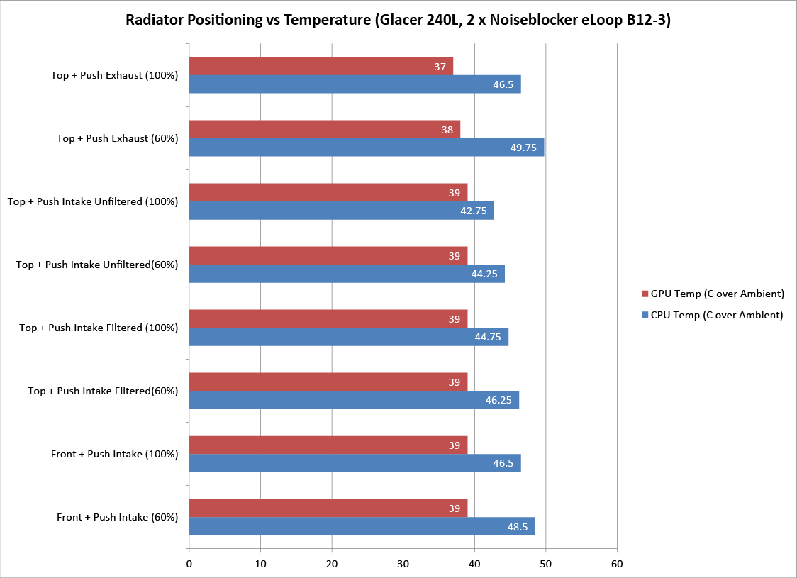

ein Radiator sollte immer frische Luft von außen bekommen.
Das ist gehüpft wie gesprungen. Der unterschied ist wenn man überhaupt einen messen kann im Niedrigen einstelligen Bereich.
Ich klau mal bei reddit.
Bei mehreren Radiatoren im System empfiehlt es sich nicht alle ausblasend laufen dann lieber ein paar K Wärmer dafür aber Positiven Luftdruck im Gehäuse das hält den Staub etwas besser ab.
