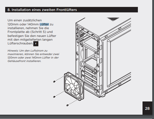

Hallo, ich suche grade nach einer Möglichkeit, meine Hardwaretemps im Gehäuse zu verbessern.
Ich habe das Carbide 100R Gehäuse (max. 150mm CPU-Kühler Höhe)
Einen Ryzen 5 3600. Aktuell benutze ich den StandardKühler vom Ryzen. Mein Problem ist nun, dass mein Gehäuse an der Front keinen Platz/keine Option bietet für einen Lüfter. Ich habe nur hinten einen Platz und oben zwei. Ich dachte dran, einen CPU-Kühler zu kaufen, welchen ich nach oben richten kann, und oben am Gehäuse einen weiteren Lüfte installiere, der die warme Luft dann raussaugt und hinten am Gehäuse einen, welcher Luft reinbläst. Ich bin mir aber nicht sicher, ob das so Sinn macht oder eine andere Möglichkeit besser wäre. Gerne auch CPU-Kühler Vorschläge. Ich dachte da an den "Alpenföhn Brocken ECO Advanced". Bin wegen der max. 150mm CPU-Kühler Höhe auch ziemlich beschränkt.

Das stimmt doch gar nicht?
Zudem sollte Airflow immer: vorne rein, hinten/oben raus. Den Lüfter im Heck einsaugend zu montieren ist Quatschpups.
Doch, meine Version vom 100R mit Sichtfenster hat vorne keine Option für einen Lüfter
Warum kann vorne keiner rein? Das Gehäuse ist doch dafür ausgelegt. Also vorne rein pusten und oben raus blasen wäre meine Wahl.

Doch hat es. Du musst die frontblende demontieren für die lüftermontage
Laut Anleitung schon. Du musst allerdings die Front abziehen.

@NineGlobal:
doch, da kann man vorne lüfter verbauen.

Auch das mit Acrylfenster hat vorne diese Aussparung sowie Löcher für die Schrauben

Wenn ein 2. Front Lüfter rein kommt und keine klassische Festplatte verbaut ist dann würde ich den
kompletten Käfig entfernen und die SSD nach oben verfrachten wo sonst Laufwerke verbaut werden.
Der Käfig scheint nicht vernietet zu sein, sondern nur von unten verschraubt also raus mit dem Müll.
