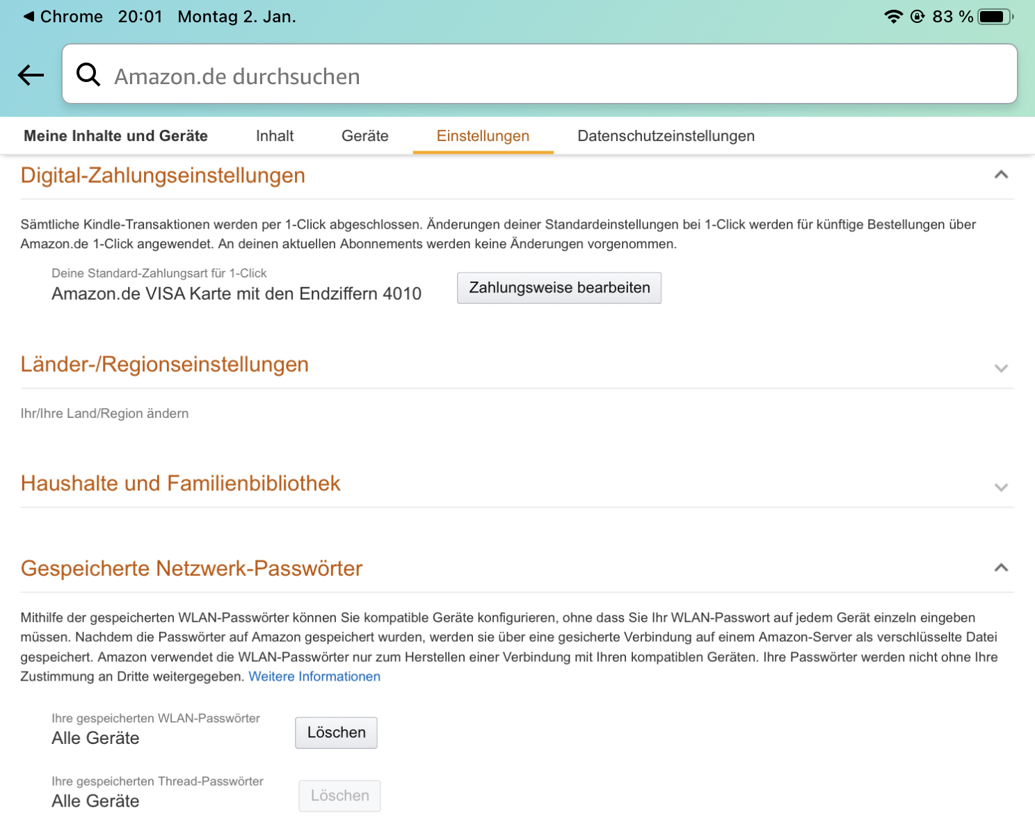

Uff. Fair. Zugaenge online bei amazon im Account löschen. Sollte das nicht gehen -> Mail an den support

CN8
Amzon.de über Desktop.
Meine Inhalte und Geräte.
Reaktionen: DiedMatrix
Die Passwörter auf Amazon löschen, war das Erste was ich gemacht habe, bringt aber auch nichts… 🤷🏻‍♂️
