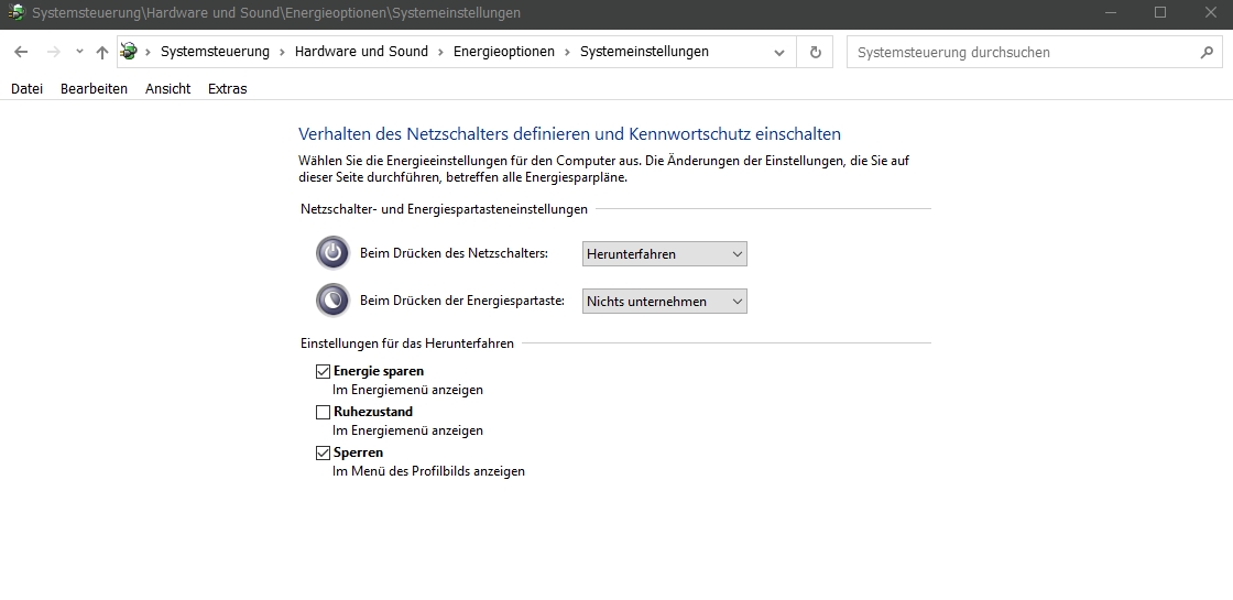

Starte mal eine cmd mit Adminrechten und tippe powercfg /hibernate on, dann schau nochmal ob es den Schnellstart gibt

Schnellstart nicht vorhanden kein eintag.
Das ist aber komisch🤔. Kommt eine Fehlermeldung bei dem Befehl in der cmd und schaust du an dem richtigen Platz unter Energieoptionen? Der Eintrag MUSS vorhanden sein oder dein System hat irgendwie einen Schuss.

keine fehlermeldung bei CMD.
Ja habe alles richtig gemacht.
Ich bin zutiefst verwirrt. Da passt irgendetwas nicht meines Erachtens. Dann schau mal bitte, ob in der Registry HKEY_LOCAL_MACHINE\SYSTEM\CurrentControlSet\Control\Session Manager\Power\HiberbootEnabled der Wert "0" steht

Kein eintrag mit HiberbootEnabled der Wert "0" in der Registry gefunden

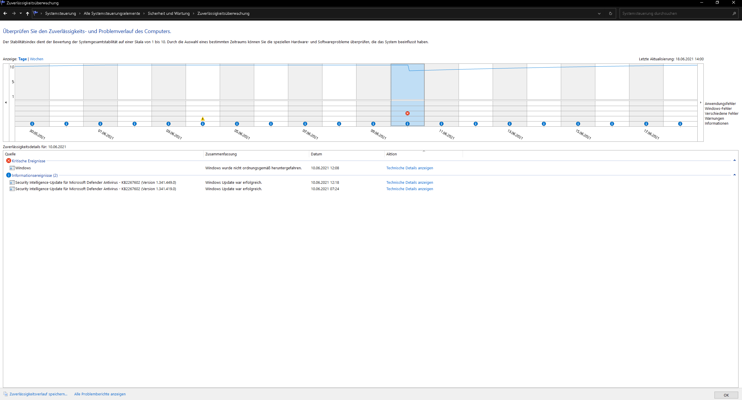

Wie sieht es denn beim Zuverlässigkeitsverlauf aus?
Bei mir ist einmal Windows nicht ordnungsgemäß runter gefahren, rote Markierung und einmal Fehler beim Update, gelbe Markierung.
